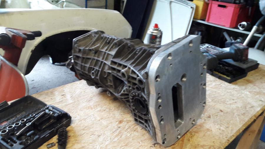

Re: 1200 german
Arf une split case!
Re: 1200 german
C etait une petite revision?
germandrag
- Messages : 660
- Localisation : rennes
Re: 1200 german
c était pour le retournement du couple conique
