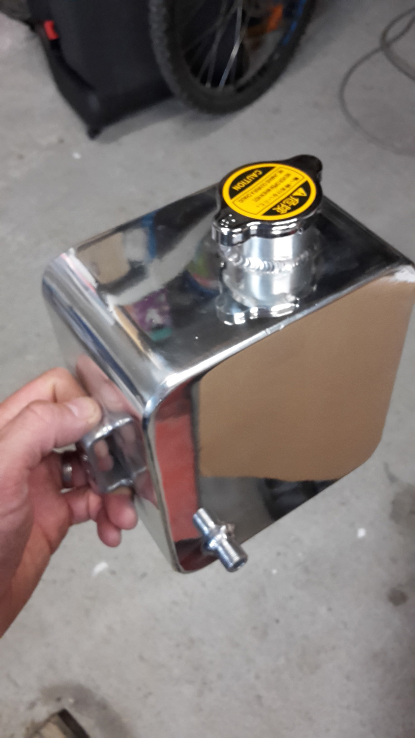

Vu que j'avance pas, je collecte des parts...
- ailes CSP en +4
- batterie Odyssey
- embouts d'arceau Heigo pour faire des rajouts (faut d'ailleurs que je mesure le filetage)
- bocal alu pour remplissage du circuit intercooler
Et sinon, le réservoir est chez un certain sorcier

Les embouts heigo, ils faut les appeler où il y a un catalogue ?

par Benoit » 22 nov. 2016, 23:24
