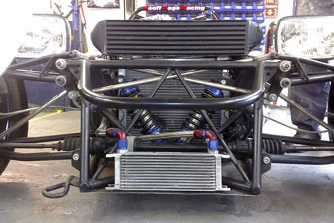

Camber Compensation & Anti-Roll suspension.
Système de suspension permettant de garder les roues toujours à plat quelque soit la position du véhicule (sauf sur le toit :wink: ).
Pas besoin de carrossage ni de barre antiroulis.
Voilà pour la théorie, que pensez-vous de ce système ?
Je pense que l'on peut facilement l'adapter sur un châssis tubulaire...
Un peu plus d'infos chez XCS Designs
dax-rush-mc-duncan-cowper-camber-compensation-and-anti-roll-system-inboard-shocks.jpg

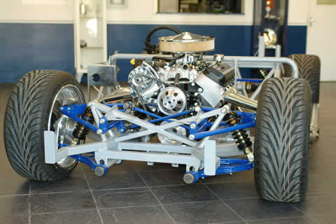

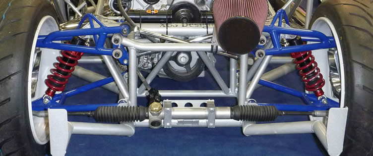

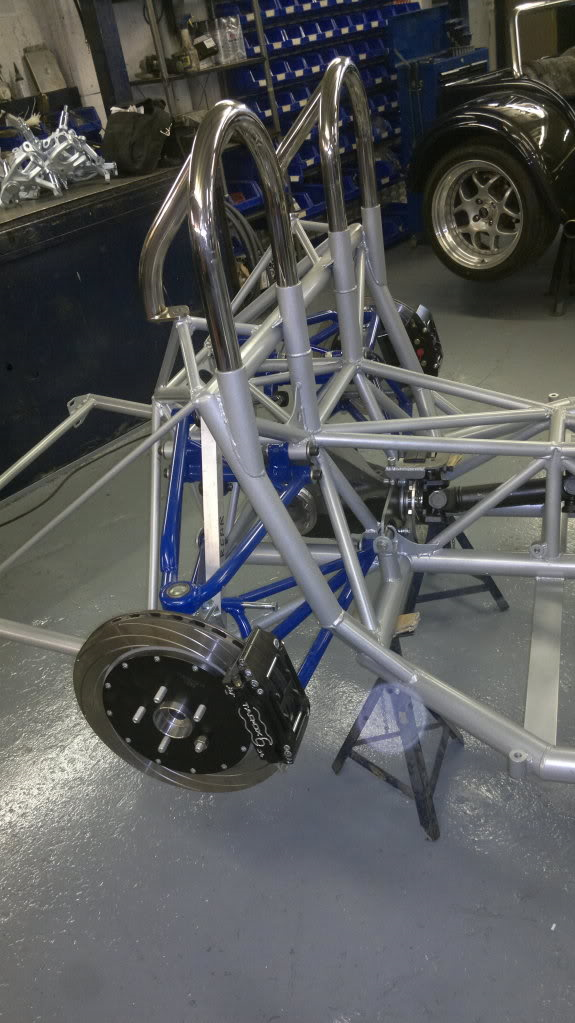

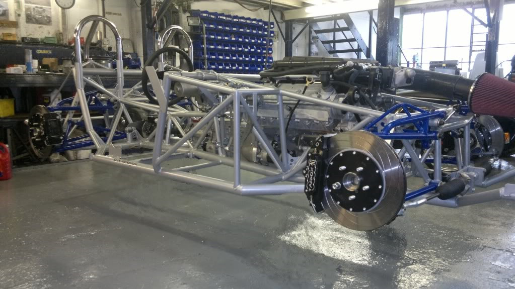

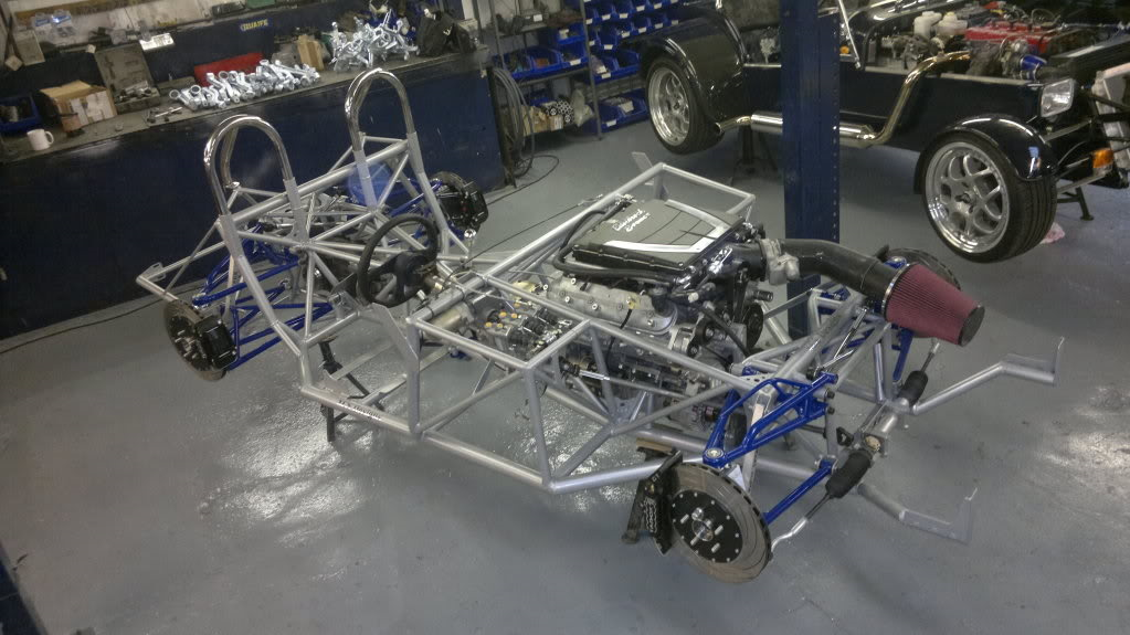

D'autres photos :

Ça a l'air intéressant tout ça mais je trouve leur animation bizarre... On dirait que les bras de suspension inférieur s'allonge, et que certains angles normalement fixes bougent... Une vrai animation serait sympa.

murdoc a écrit :Ça a l'air intéressant tout ça mais je trouve leur animation bizarre... On dirait que les bras de suspension inférieur s'allonge, et que certains angles normalement fixes bougent... Une vrai animation serait sympa.
Laurent
Sur l'animation difficile de mesurer mais sur la photo avec les shémas des différentes situations, les bras restent à la même longueur.

Pfiou elle est rivée à la piste! Super le son de la wastegate ! Mais pas évident à appliquer sur nos vieilles vw, pour l'avant il faudrait partir sur une base style mendeola, ca devrait être réalisable mais pour l'arrière c'est vraiment pas facile avec nos châssis

partir sur une base Mendeola n'a aucun intérêt, c'est lourd et au niveau des fusées c'est idem que les cox…
mieux vaut partir sur des portes moyeux de modernes avec une bonne triangulation…
le problème de fabrication de ces trains c'est pas de les faire c'est d'avoir le bon ingénieur qui va te le dessiner pour que cela tienne la route…
si tu te trompes dans les épures l'auto est inconduisible…
ensuite pour ce chassis, le poids et la répartition influe enormément et je parle même pas du centre de gravité et du poids des masses suspendues…
par contre ce type de chassis sous une coque de 356 en poly, hummmmmmm…

StraBenrennen a écrit :le problème de fabrication de ces trains c'est pas de les faire c'est d'avoir le bon ingénieur qui va te le dessiner pour que cela tienne la route…
Bon si je ne me trompe pas pour que ça tienne la route il faut que les «bananes» qui te servent à décaler l'axe des triangles supérieur, soient symétriques. Si vous voulez on peut même rajouter du bois pour les grandes bielles :biggrin: que ça marcherai.

Mathématiquement c'est comme ça que ça doit fonctionner. Après est ce qu'il faut permettre un réglage qui fasse prendre du carrossage pour contrer les déformations des pneus ?...
Puis il y a l'encombrement pour l'avant de petites bêtes, suivant si on part d'un Mc Pherson ou d'un train avant classique.
Sur le Mc Pherson je pense que la modification sera plus simple il y a déjà les puits d'amortisseurs. Sur les classiques il faut tout créé. Il y a une certaine liberté...
