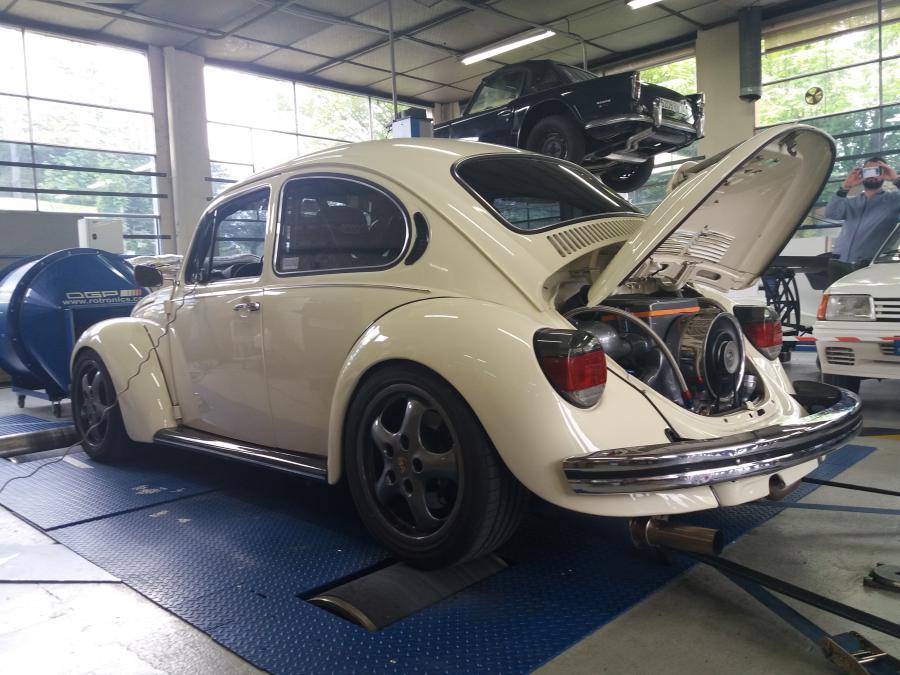

Aujourd'hui c'était le dyno day du KGB, alors j'ai passé la 1303.
Résultat: 228ch à 6000 et 288Nm à 5300.
Ça permet d'avoir une base de travail pour la future evo du moteur qui aura lieu cet hiver.
Re: Superflo's 1303
La 1303 a mis tout le monde d'accord !!
