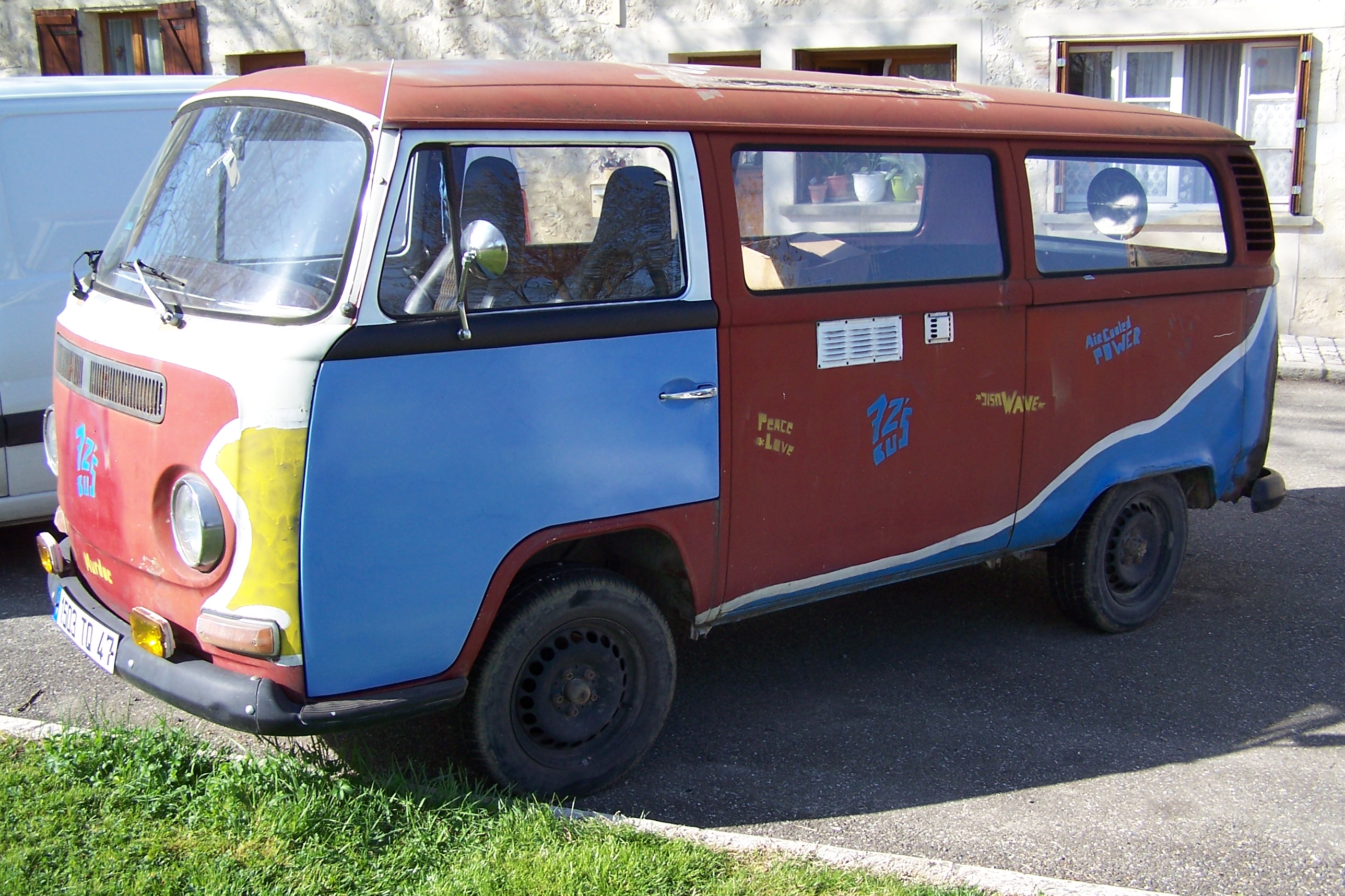

Comme je vais prochainement rejoindre le bay et avoir un peu de temps et de moyen, je compte remettre le bibi sur la route, histoire de pouvoir en profiter cet été.
A l'heure actuelle, il ressemble à peu près à ça :
Donc bay de 1972 d'origine plus ou moins pour un véhicule qui a bien vécu. Le 1700CA n'est plus, remplacé par un T4 2l CJ.
Je possède la bête depuis 2004, bien bourlingué au départ avec mais c'est un peu plus compliqué depuis 4/5ans.
J'ai essentiellement les freins à revoir pour valider le CT. Et l'éclairage aussi.
