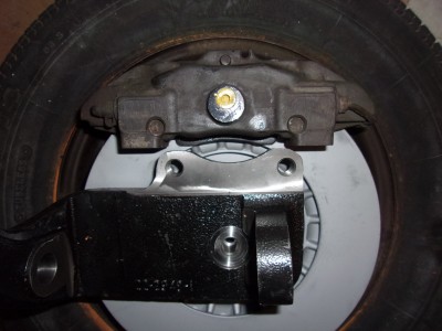

Je continue de recevoir quelques pièces :
Pouvez-vous me confirmer le fait que je doive coller les goujons de l'adaptateur ? Avec quelle colle ?
- Messages : 6188
Re: murdoc's Bay 1972
Loctite verte... "fixation des assemblages filetés". J'ai oublié le numéro...

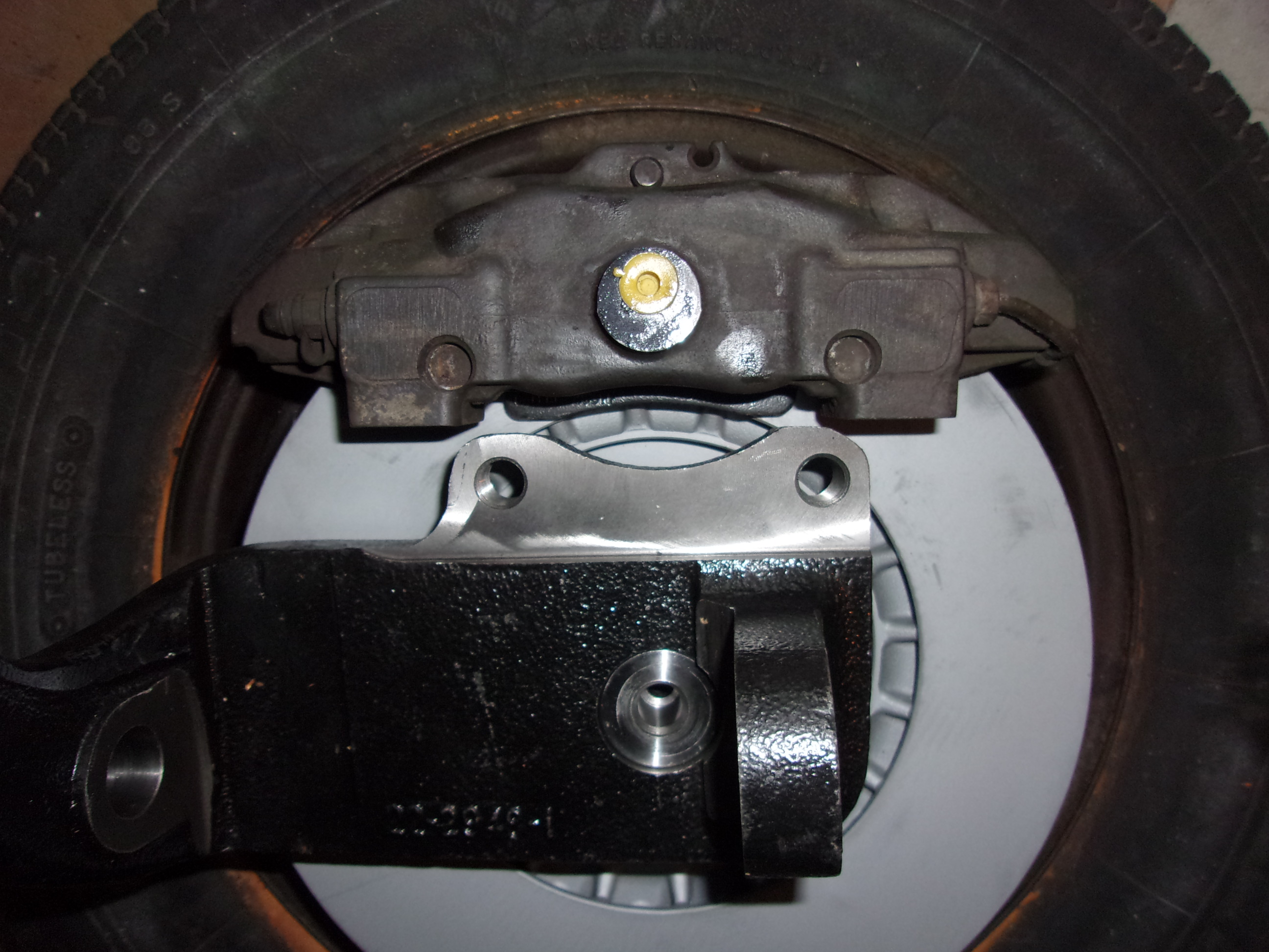

Du coup stand by... Une fois reçu, montage à blanc prise de côte et plan des cales d'étriers.

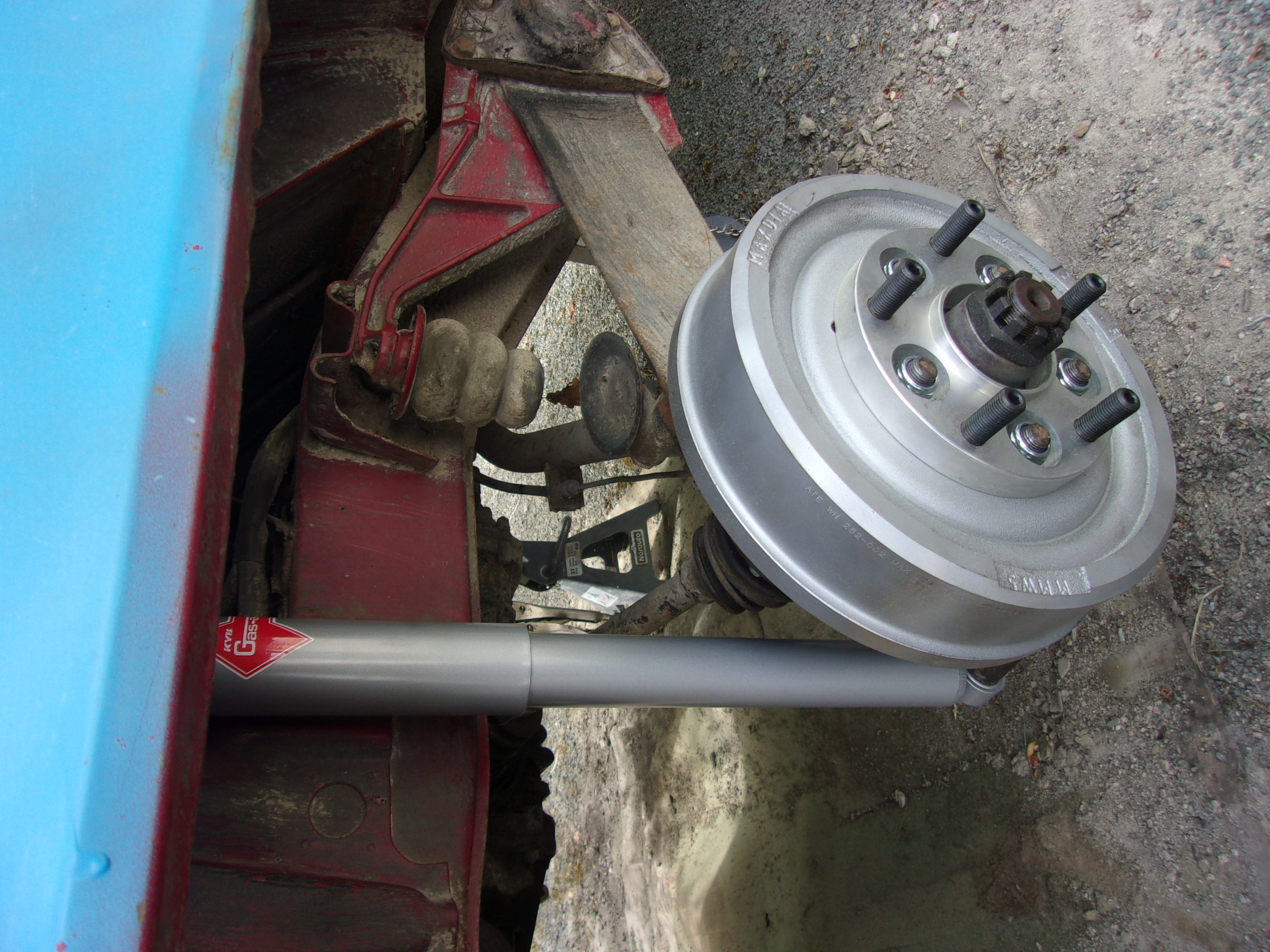

J'ai démonter mes tambours à l'arrière. Est-ce normal que les pistons des cylindres de roues fassent un peu comme des ressorts ?
Je pense que mon liquide de frein est tout mort de toute façon donc purge et remplacement au programme.

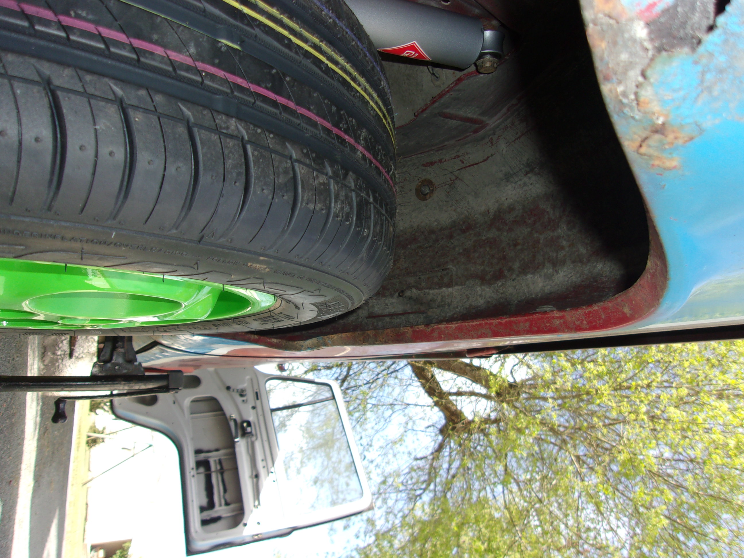

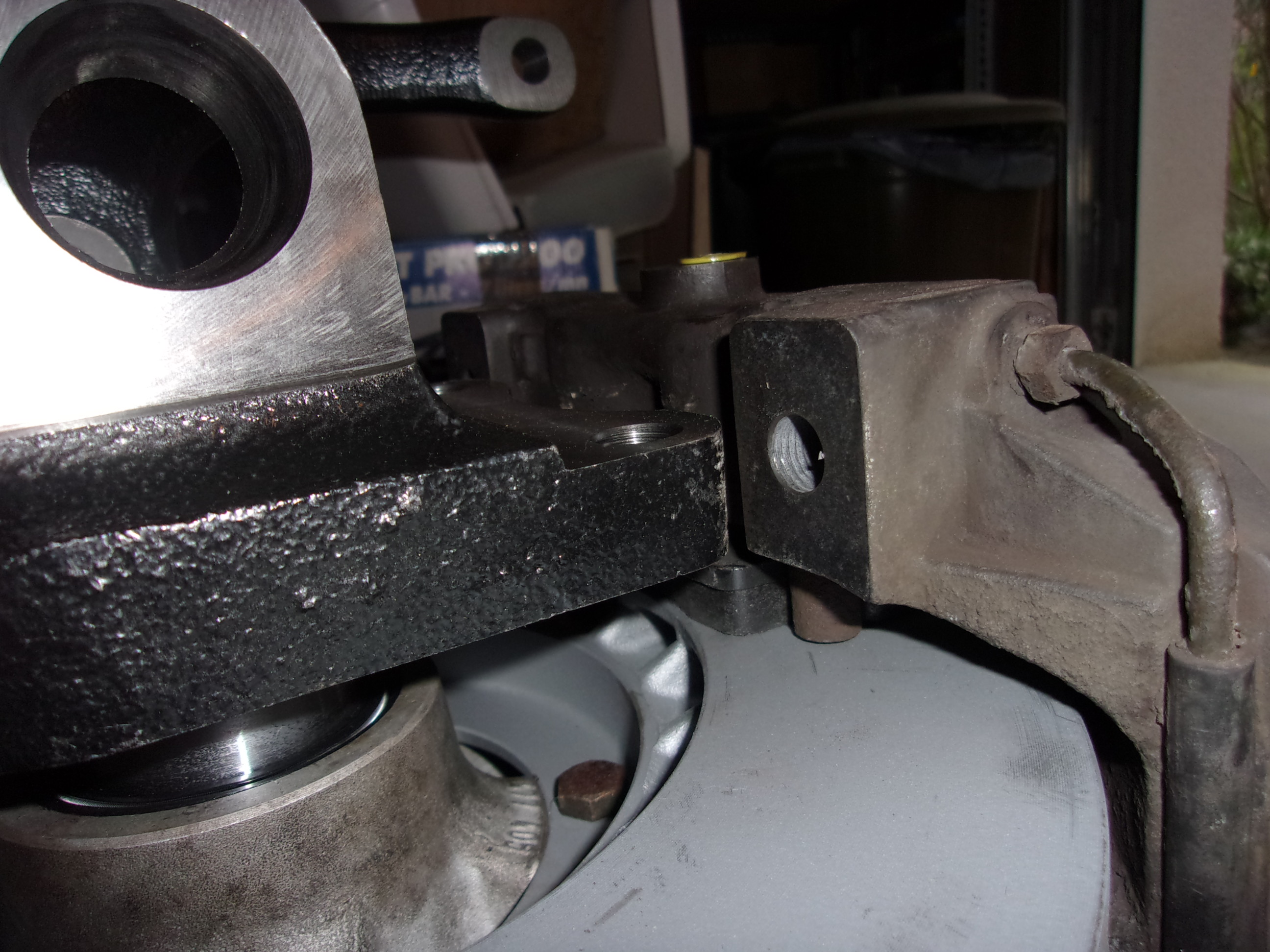

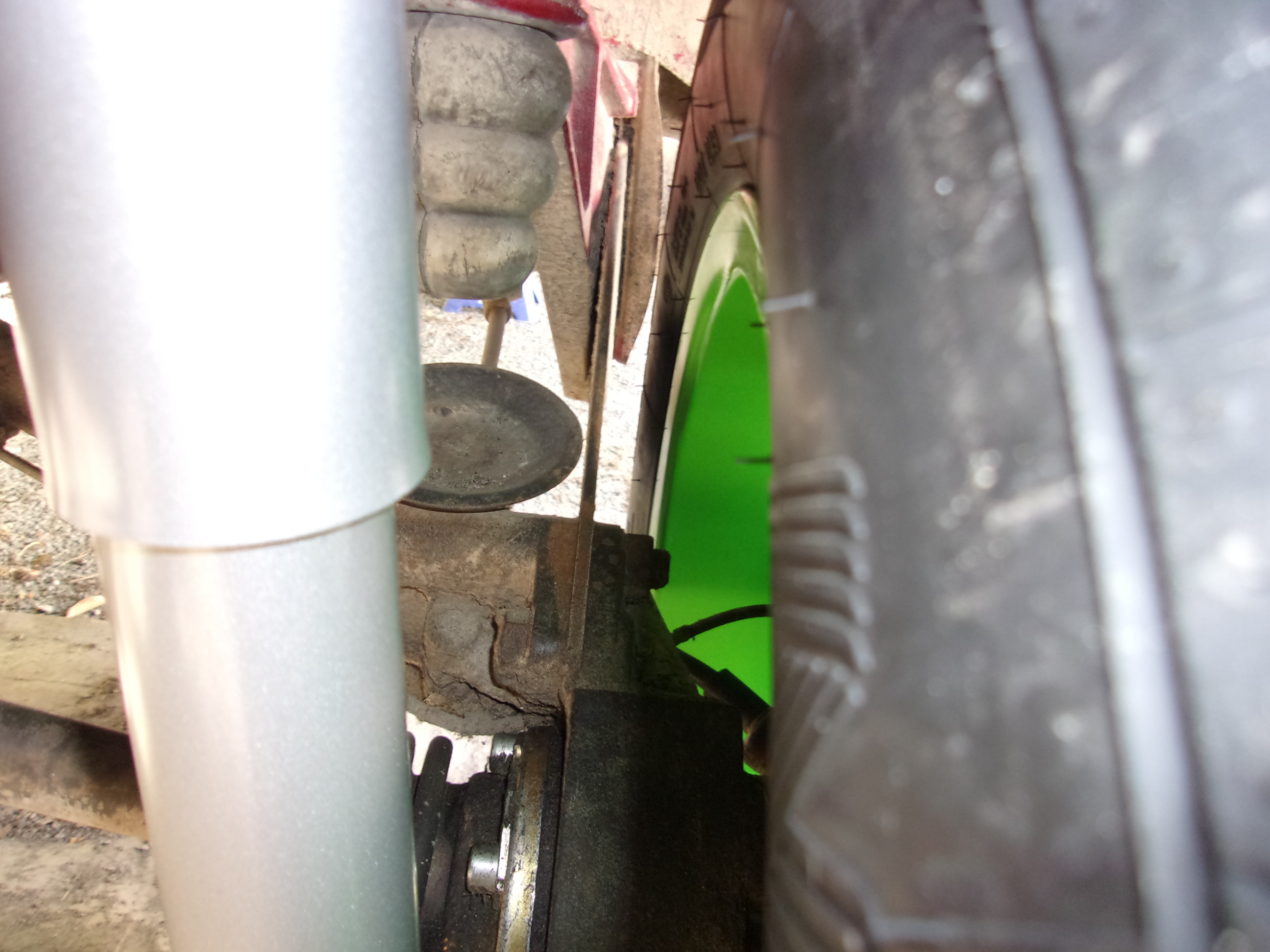

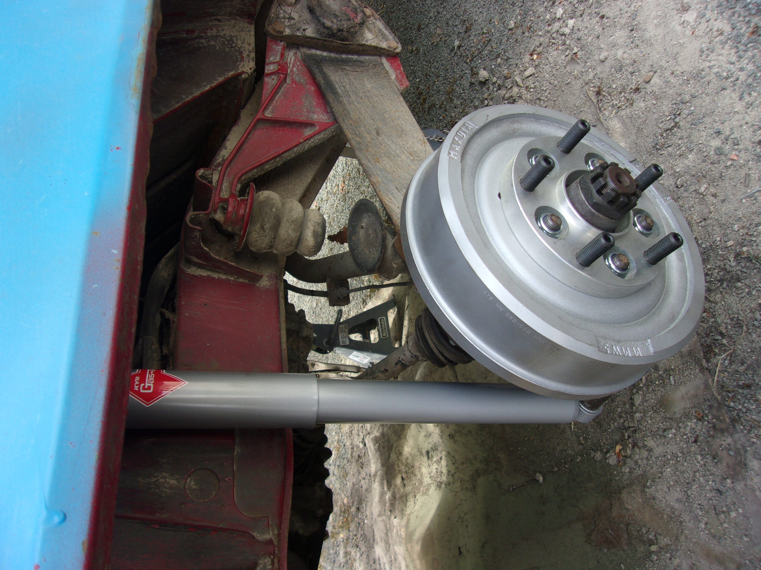

Après démontage des cylindres arrières, ils étaient complétement morts et plus étanches... Et il y a un ressort à l'intérieur...D'où l'effet ressort...
Sinon ça avance à l'arrière du coup : Et ça passe partout, je vais surement replier le bord d'aile par précaution quand même : A l'avant, les fusées et les étriers sont parties à l'usinage pour confection de la cale de montage :

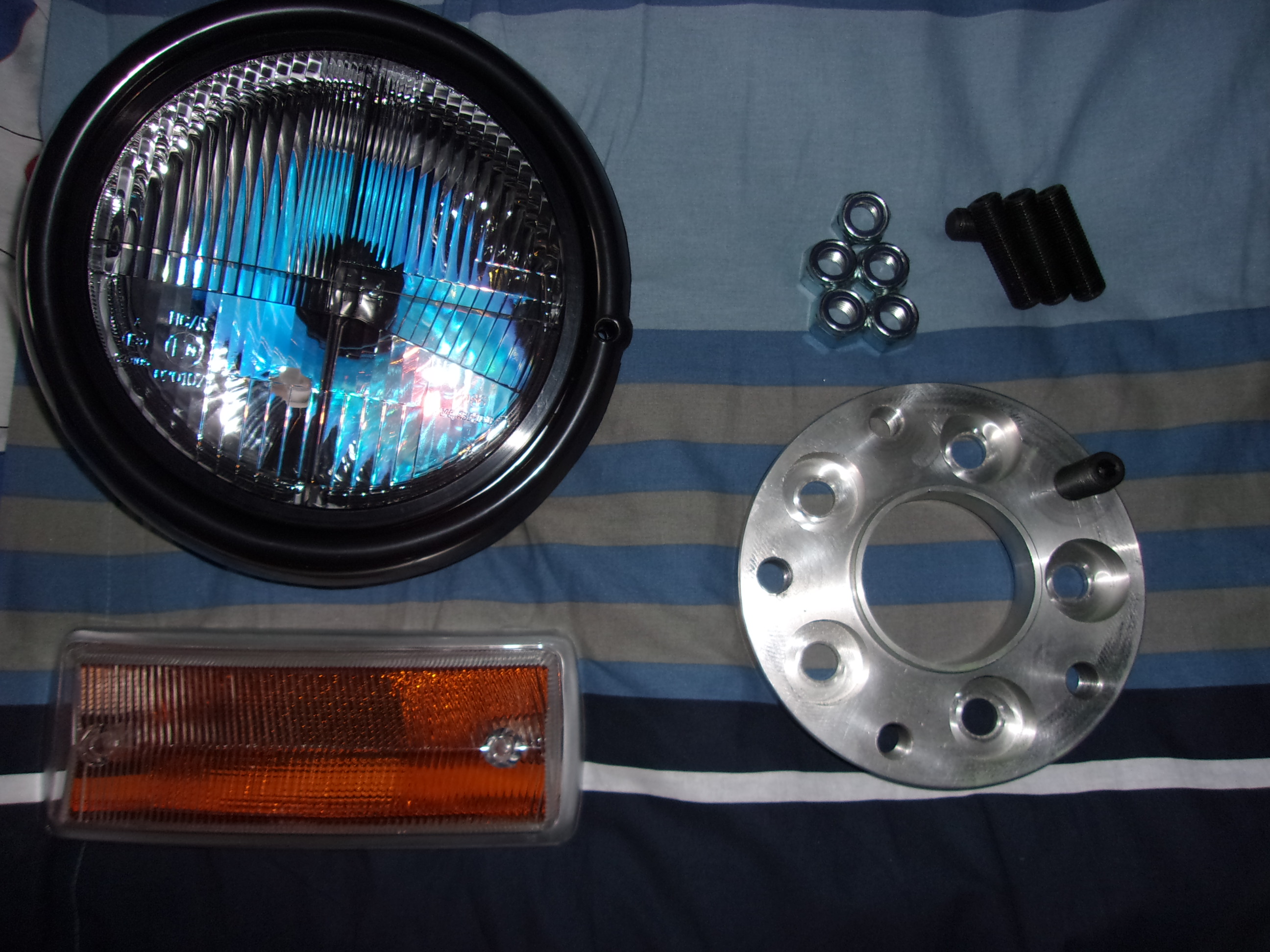

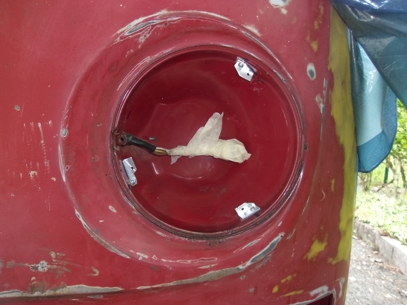

Un peu de news en attendant le retour des fusées de l'usinage.

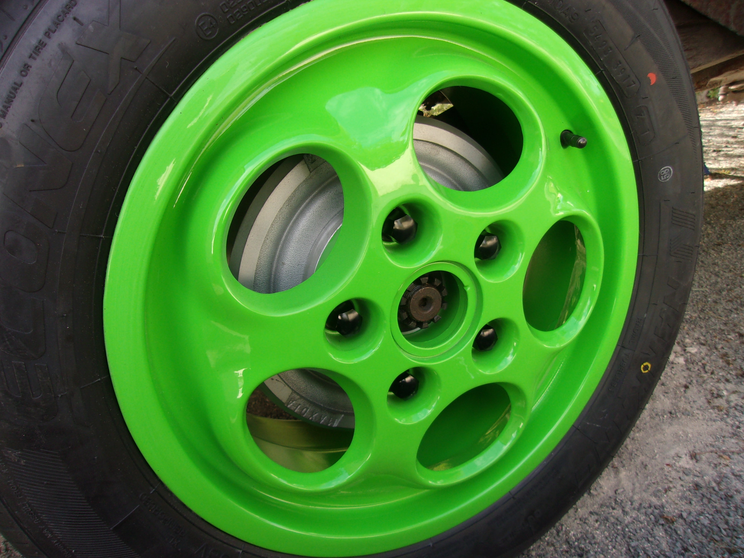

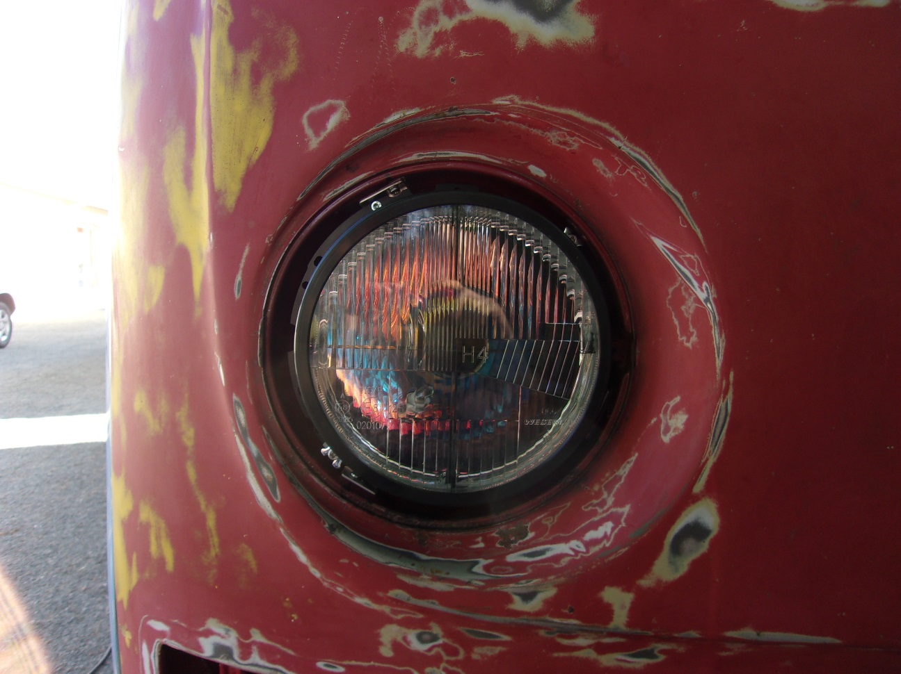

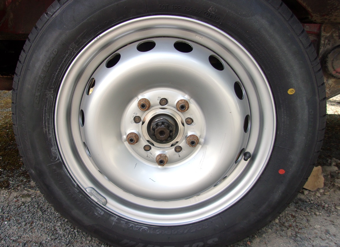

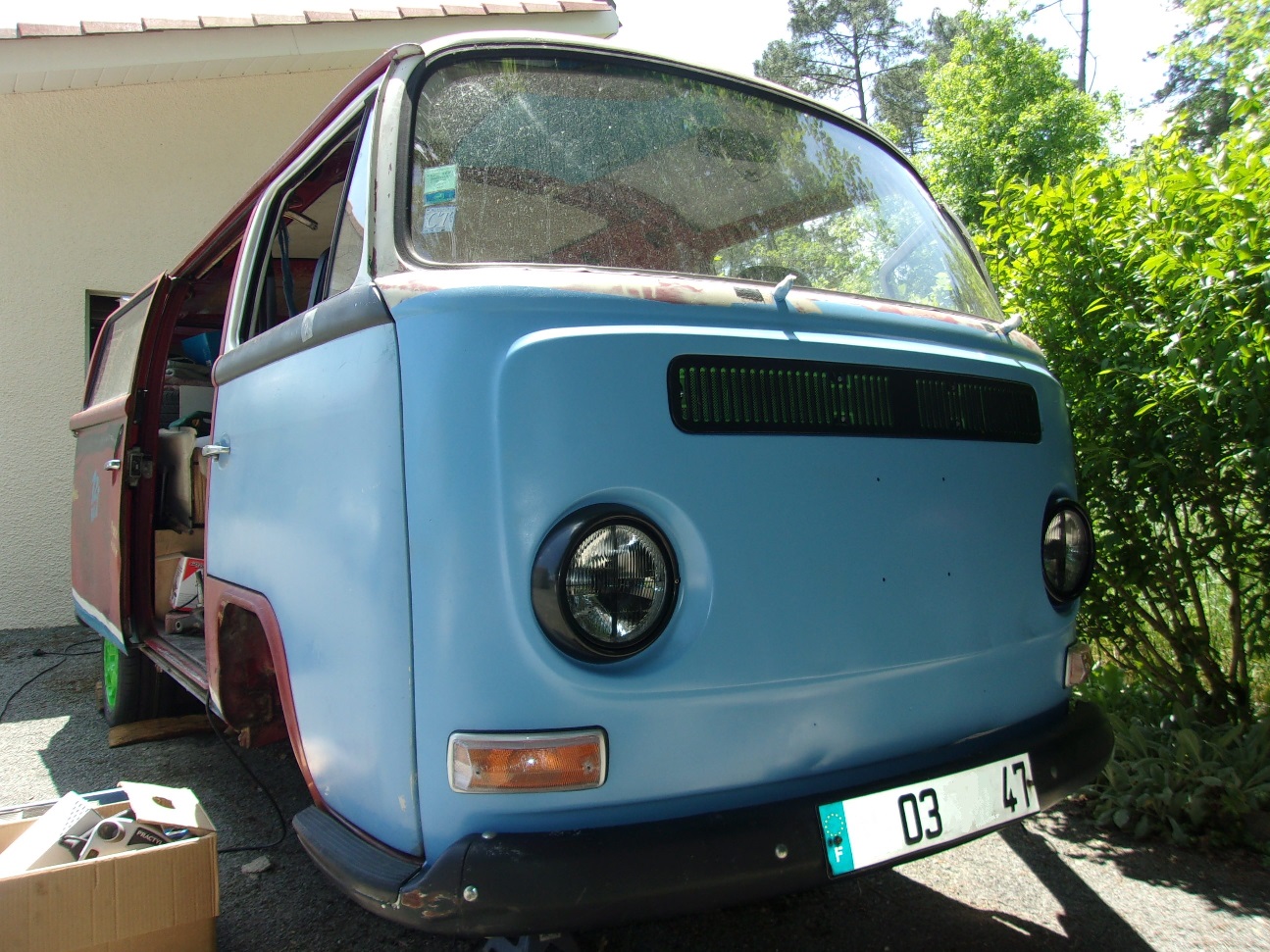

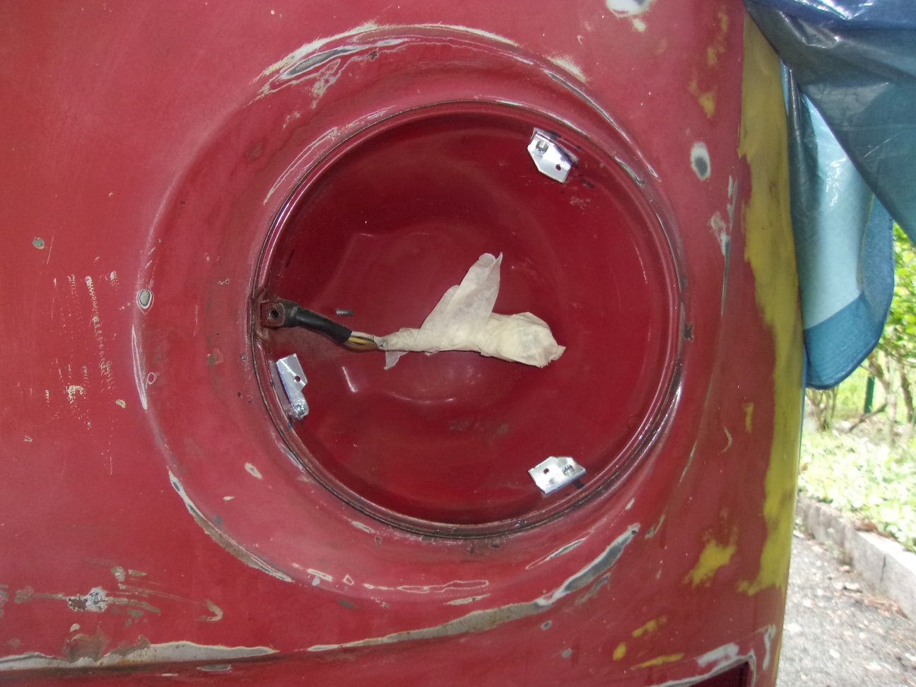

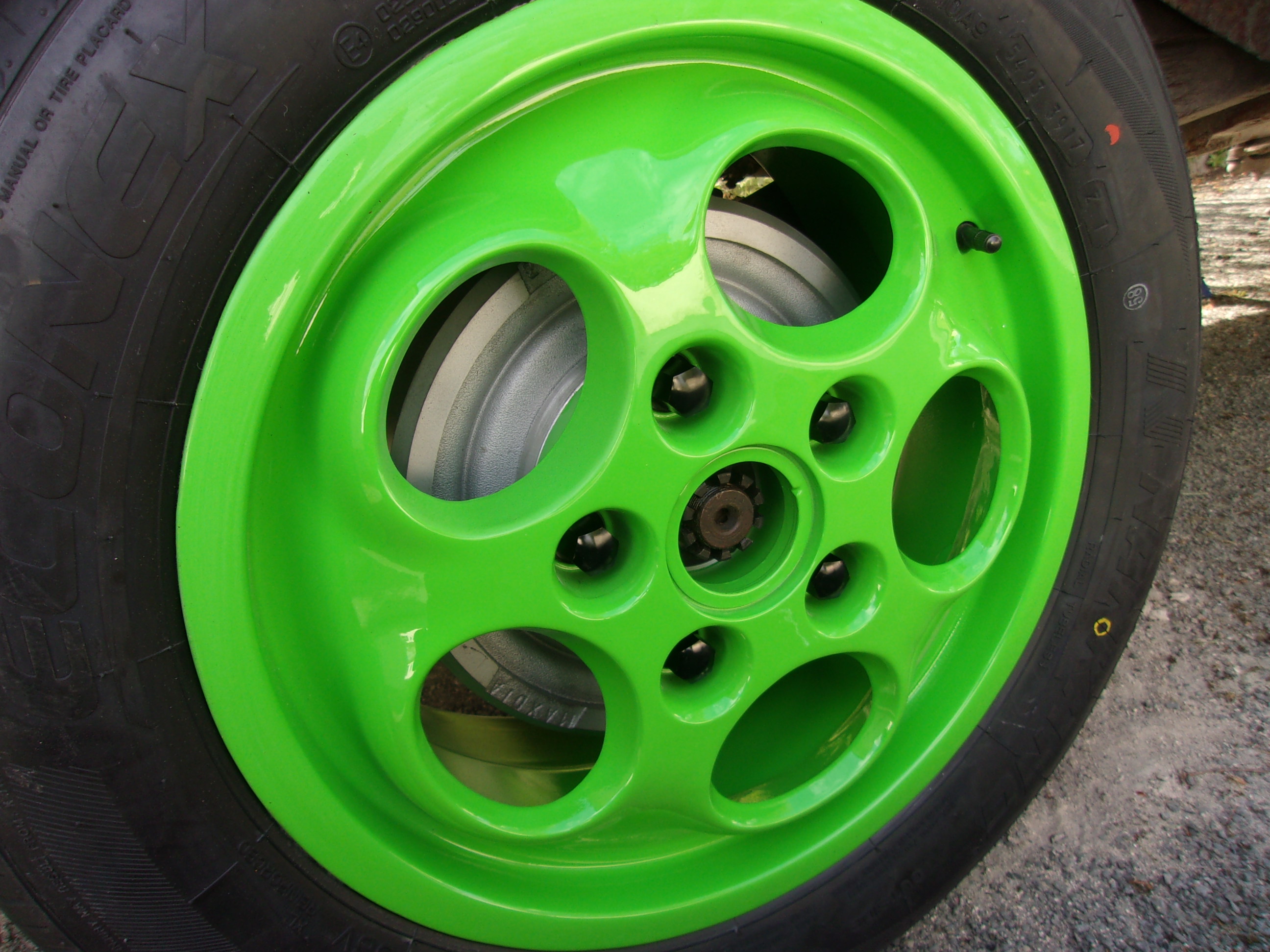

Modification de la roue de secours pour que ça passe à l'arrière sans augmenter le déport ni toucher au moyeux/goujons d'origine : Adaptation des phares : Et petit coup de barbouille :
- Messages : 6188
tout ceci prend forme... good
