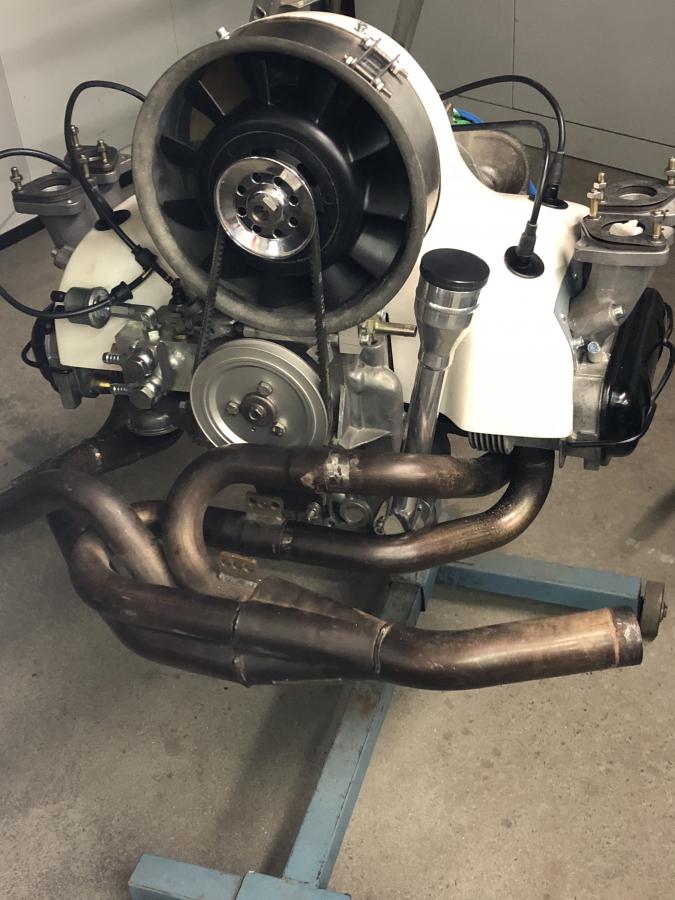

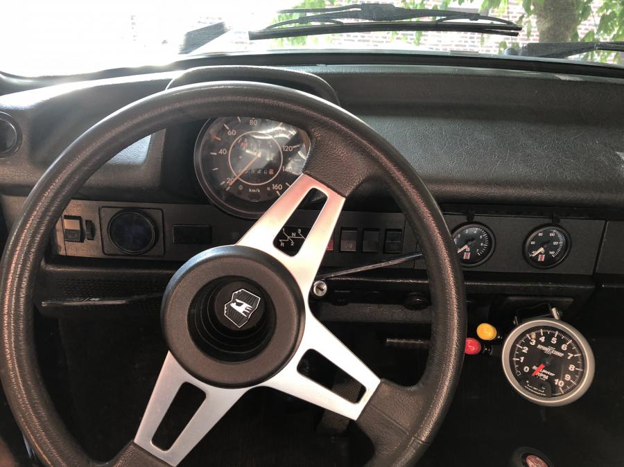

J avance doucement et clairement pas aussi vite que je voudrais. Le TDB est terminé, avec mano discrètement integrés (Tempé culasse Dakota, Phuile et Thuile Stack, selon les recommandations de maitre SuperFlo 8) ). Le compte tours est la touche Flashy dans l auto, avec rappel de la pression d huile sur la shift-lite rouge.
Côté mecanique, la premiere version sera un 2056cc T4, boite cox stock 8x31, freins 944 ph1. Je finalise la preparation des pieces ainsi que l assemblage quasi fini du moteur. L idee etant de rouler le plus vite possible avec l auto avant la version 2, nettement plus musclée!

kevin a écrit :J avance doucement et clairement pas aussi vite que je voudrais. Le TDB est terminé, avec mano discrètement integrés (Tempé culasse Dakota, Phuile et Thuile Stack, selon les recommandations de maitre SuperFlo 8) ). Le compte tours est la touche Flashy dans l auto, avec rappel de la pression d huile sur la shift-lite rouge.
Il te manque le compteur 220km/h, et faut bien ça!
