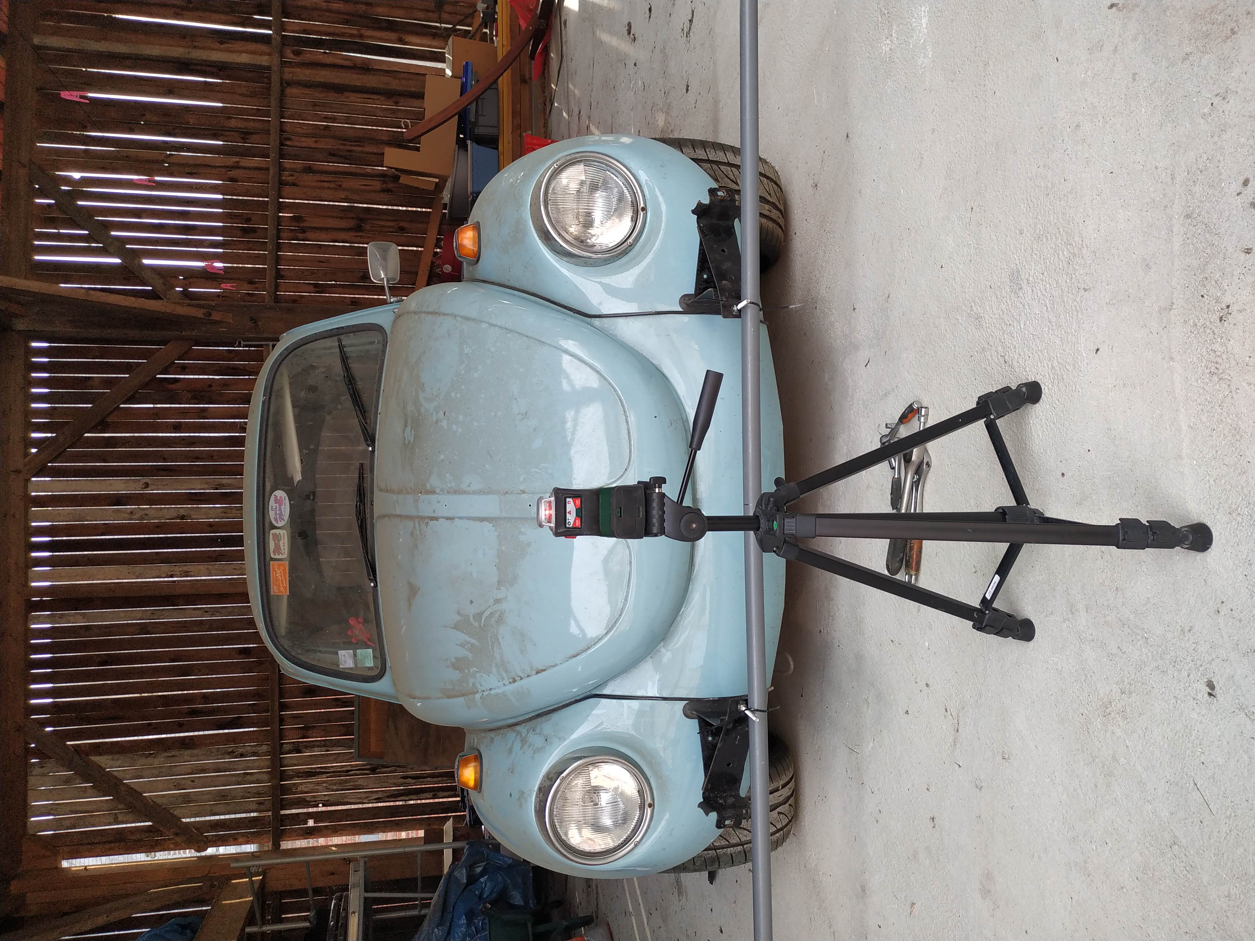

Ce weekend c est réglage géométrie train avant et arrière. On ressort le fils de pêche et les barres d acier l équerre le théorème de Pythagore. D ailleurs si quelqu'un a les valeurs de base de chasse de pincement pour une 1302 ça m intéresse. J affinerai bien sûre ces réglage en fonction de mon ressenti.

Mon va y passe lundi. Mais exit les ficelles, je vais chez un pro, car ça bouffe trop de pneus! Fais des photos de ta technique!

Le truc c est que j' ai pas vraiment trouvé de pro ou je pouvais passer le temps pour le faire. Je ferais des photos mais le programme a changé je suis en mode terrassement la

- Messages : 2401
Re: White lady
Début de l installation.
Méthode VW tech.
Je ferais un truc détaillé ce weekend.
Méthode VW tech.

Quand vous donnez les valeurs vous parler en mm ou en degré. Je viens de mesurer l avant j ai 1 mm d ouverture par roue donc 2 mm au total pour le train.
Pour le carrossage. J ai trois point de réglage possible au niveau des crapaudine, au niveau de la fusée (944 sur bras de 1303) et au niveau des réglages d origine. Sur lesquels de ces points il est le plus pertinent d agir ? Est ce que ça a la même effet sur la cinétique de suspension ?
