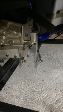

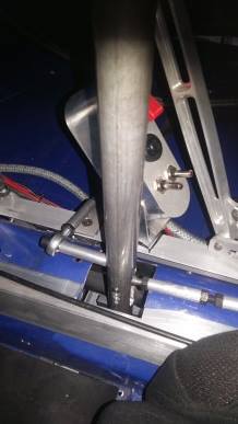

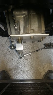

modif du levier de vitesses avec commandes a câbles

Re: NOTCH TURBO
Oh ça roule et ça fait pschiiiiiiiiit
- Messages : 6188
Re: NOTCH TURBO
Ce genre de pschiiit me fout une trique de canasson

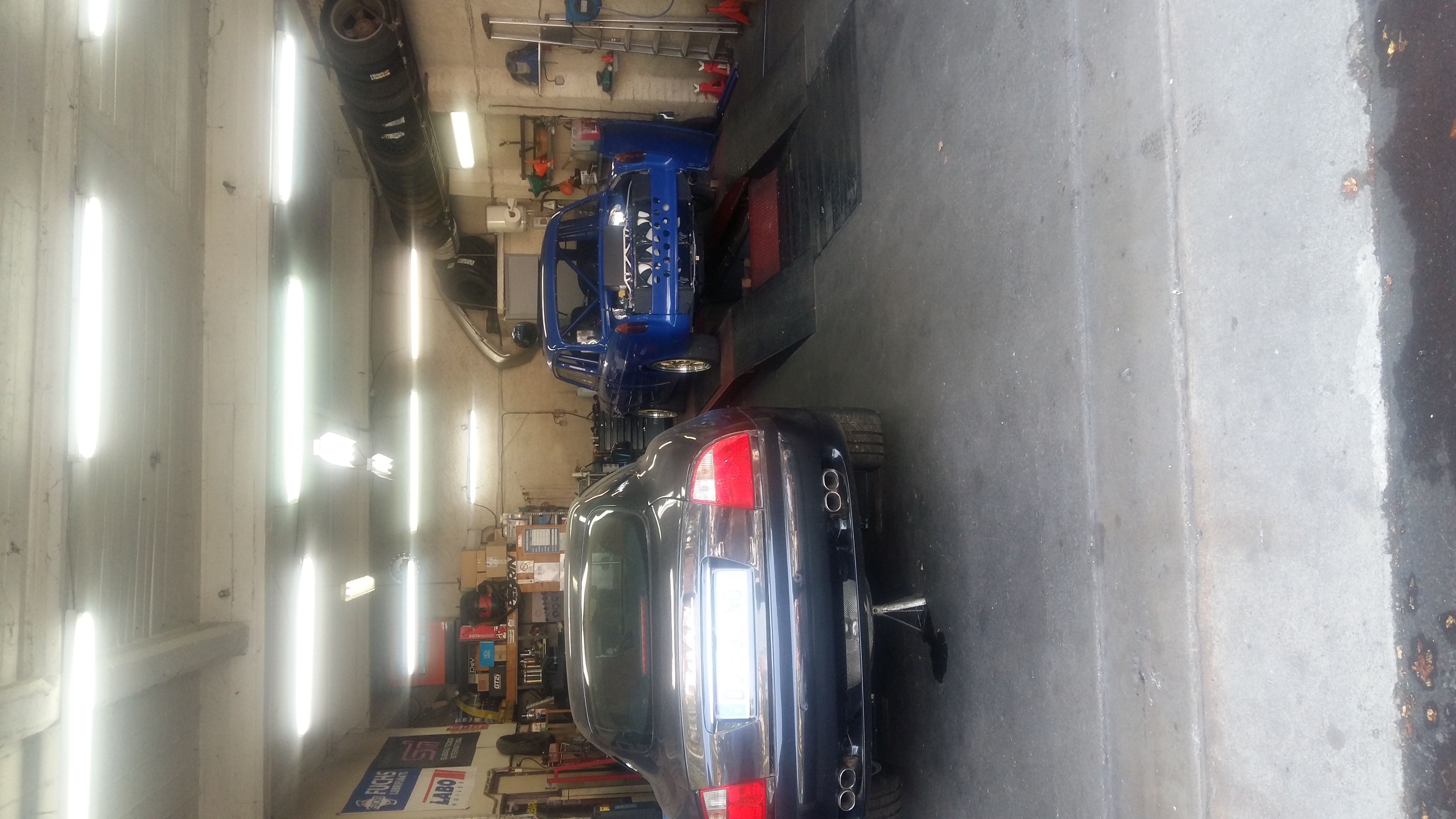

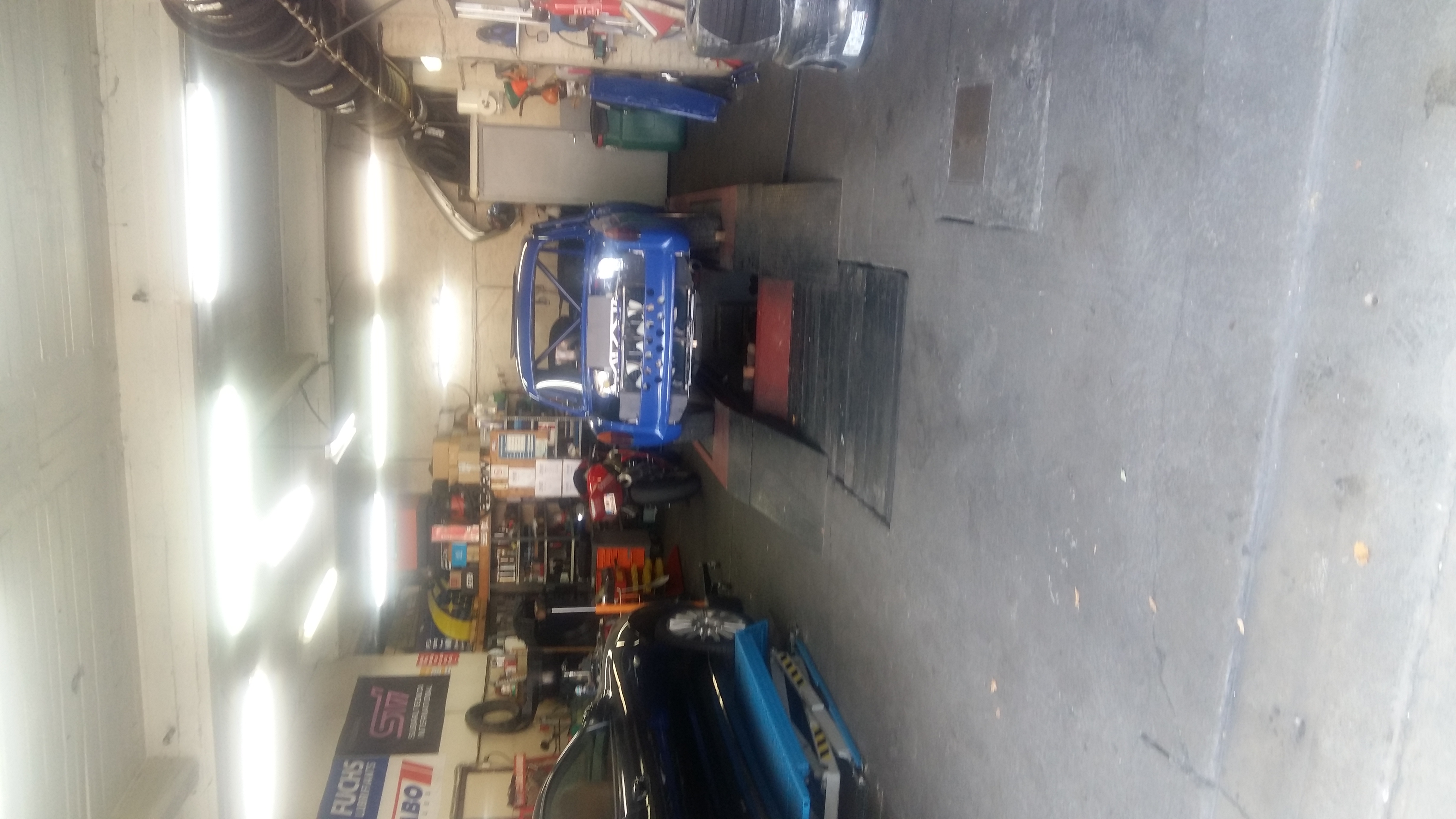

Des news
La notchbaru et chez le mappeur , en bonnes compagnie , italien , japonaises

Doucement les chevaux, j'en veux plus que toi!
