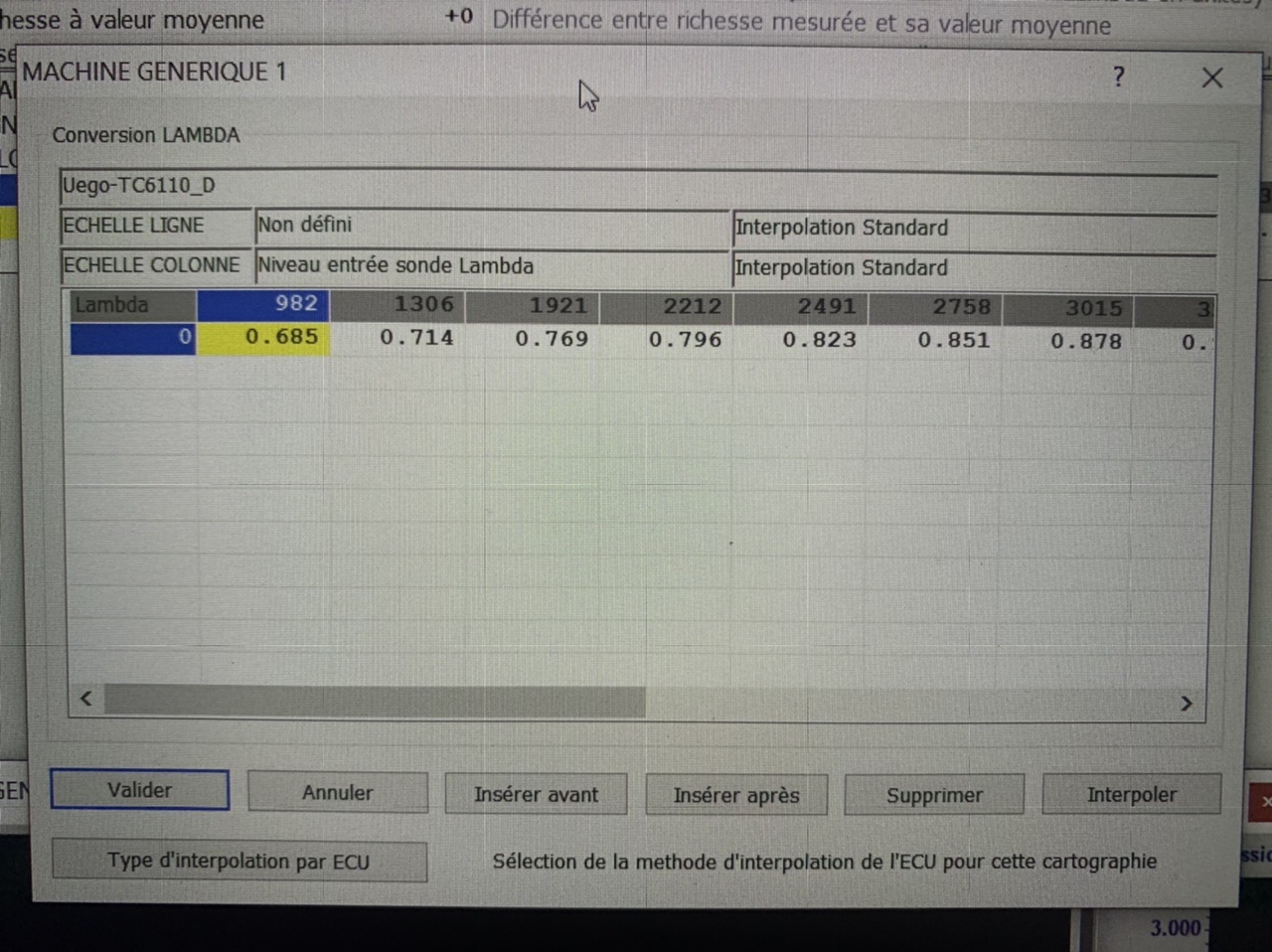

Salut, je suis en train d’essayer de configurer le boitier, et je ne comprends pas comment éditer la carto de conversion lambda. J’utilise l’innovate comme module, les valeurs de sortie sont 0v=7,35afr, et 5v=22,39afr. Je sais qu’il faut les convertir en valeur lambda, mais je comprends pas comment remplir le tableau, à quoi correspondent les valeurs du haut, c’est des millivolts ?
Messages : 2696
Re: 1300 ´76
https://e85eml327.blogspot.com/2017/06/ ... l.html?m=1
Je ne sais pas si ça répond à ta question.
Chav’x
Messages : 318
Re: 1300 ´76
Message par Chav’x »
ElPax a écrit : 12 avr. 2020, 19:42 https://e85eml327.blogspot.com/2017/06/ ... l.html?m=1
Pas vraiment, mais intéressant quand même...
