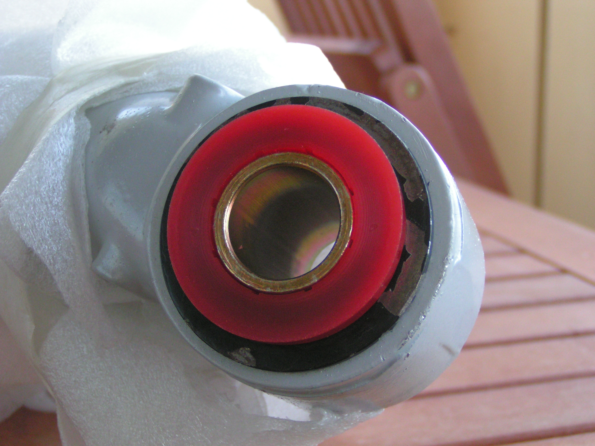

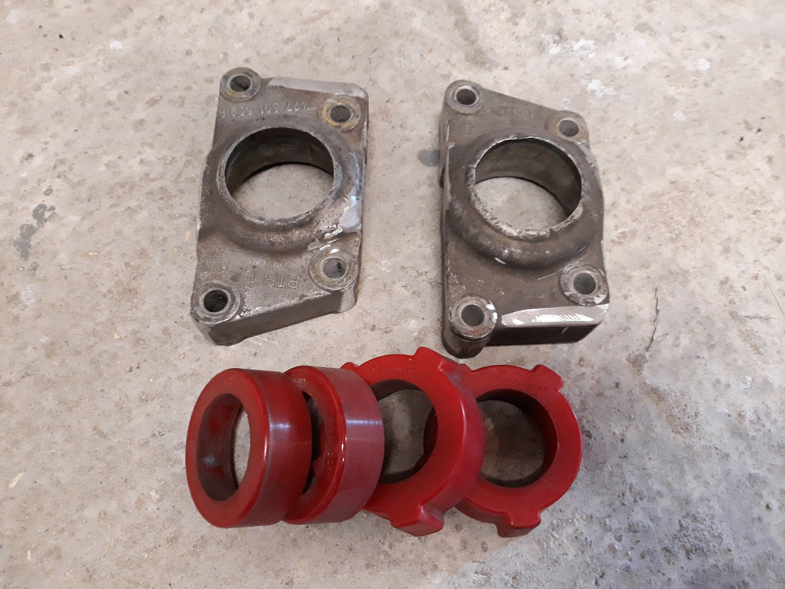

- pour fixer les bras alu sur le chassis, il faut changer les silentblocs par des modèles de cox. En général, on monte des uréthane, mais les noirs d'origine fonctionnent bien.
- Pour adapter les bras alu, il faut des lames pour bras alu, différentes de celles pour bras tôle. Aussi, pour les fixer, le top est de recouper des couvercles de 944. Avec bien sûr des silentblocs neufs.
