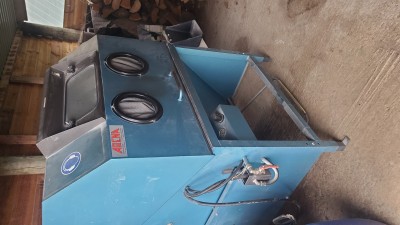

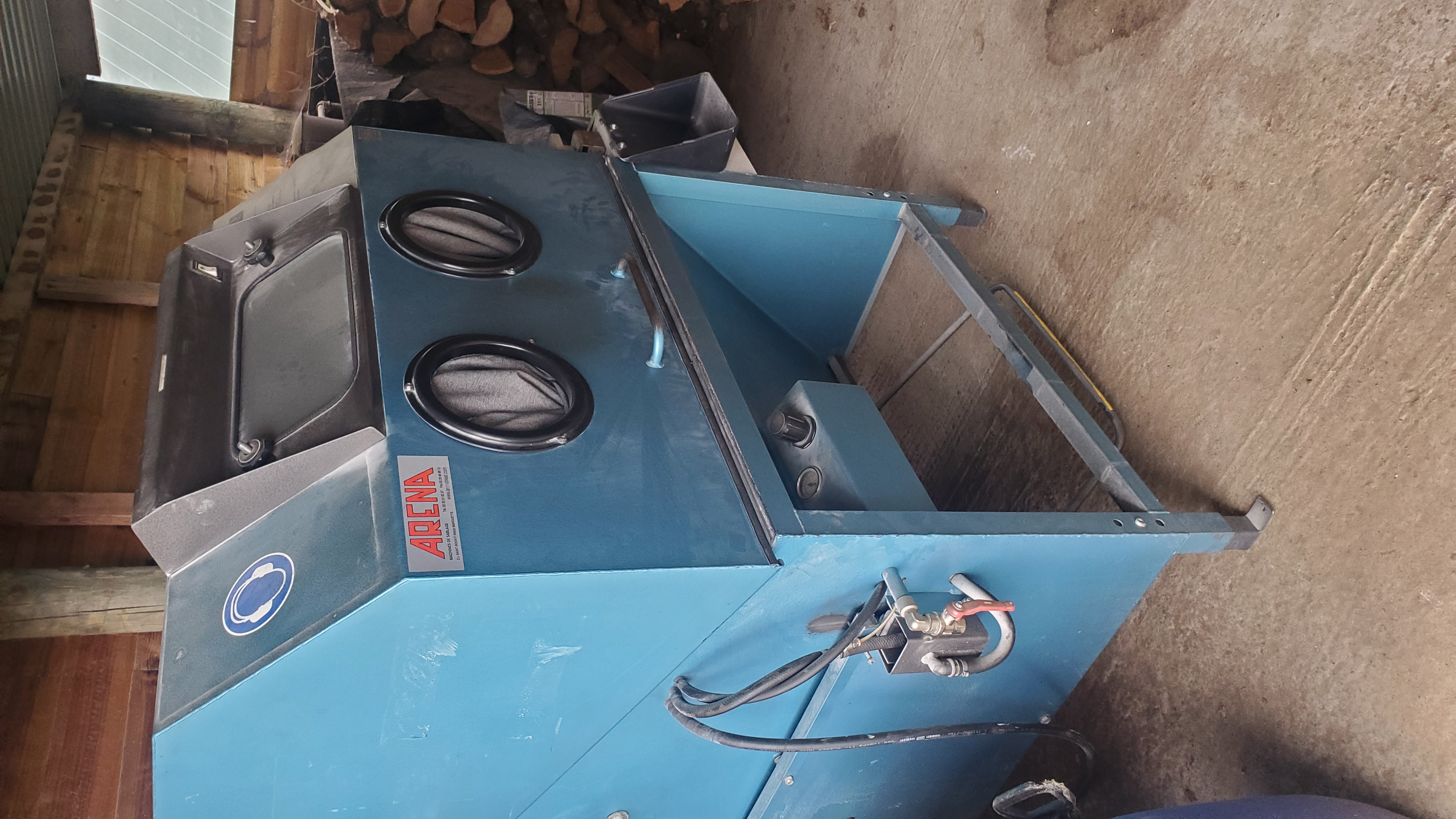

On a récupéré une grosse sableuse industriel mais peu de temps pour faire avancé d'autres projets..
