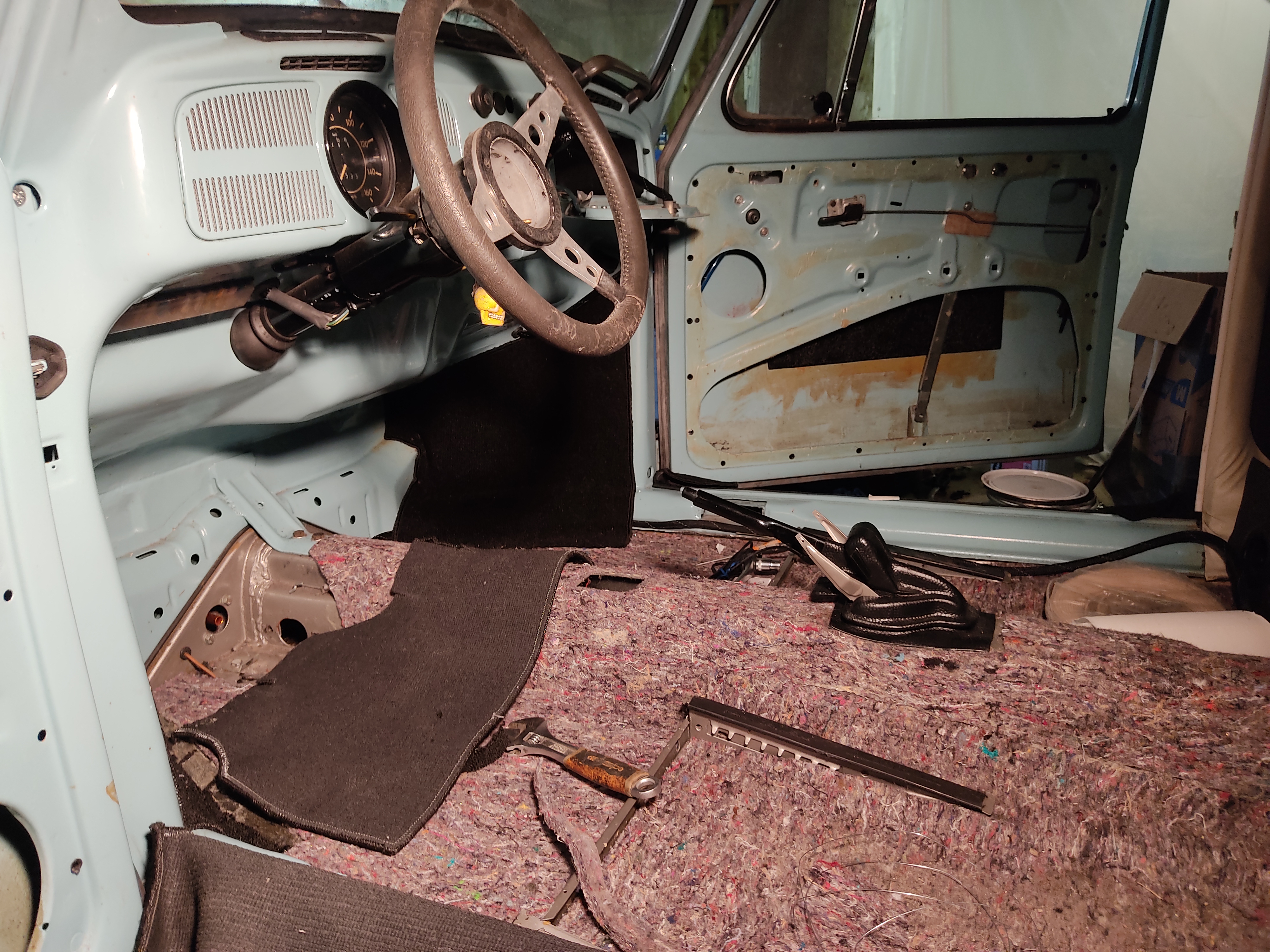

Très bien la thibaude pour isoler du bruit. :thumb:

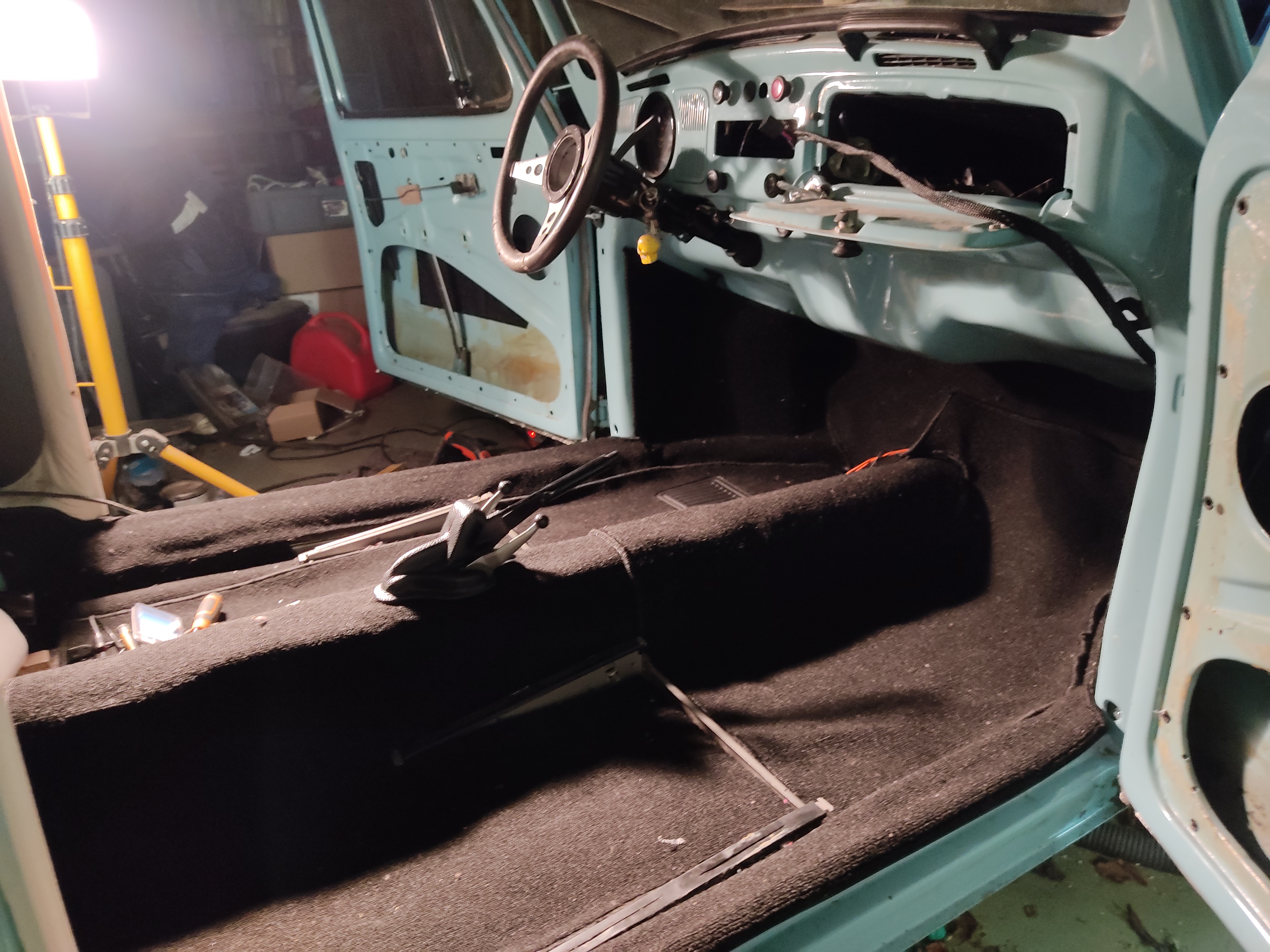

Le père Noël est passé !!
Re: White lady
oldschool21 a écrit : 02 janv. 2022, 22:02 Le père Noël est passé !!
Oula ça fait deux ans que j' ai la moquette mais j ai jamais eu le courage de le faire.

fred1303 a écrit : 02 janv. 2022, 21:33 Très bien la thibaude pour isoler du bruit. :thumb:
J espère que je vais y gagner, mais a mon avis oui ça devrait moins résonner.
Re: White lady
Quel est l'avantage de ce type d'isolant textile par rapport aux machins goudron/alu qu'on voit partout? (en dehors du fait que ça se décolle mieux)
Quid de l'humidité?

Benoit a écrit : 02 janv. 2022, 22:24 Quel est l'avantage de ce type d'isolant textile par rapport aux machins goudron/alu qu'on voit partout? (en dehors du fait que ça se décolle mieux)
Quid de l'humidité?
L humidité j y ai en effet pensé on verra dans le temps mais je conserve le système de chauffage d origine.
J ai les plaques de goudron comme a l origine et quand je roulais sans moquette ça fesait beaucoup de bruit.
La thibeaude ça coûte 8-9€ le M2 chez Saint Maclou, tu le pose a la néoprène ou au double face, les plaque genre dynamat ou similaire niveau tarif c est plus voir beaucoup plus. Après j ai pas d expérience avec les plaque insonorisante donc je me prononce pas, y en a qui en sont très content.
Dans les voiture moderne c est de la thibeaude sauf erreur de ma part.
Re: White lady
coxy-ben a écrit : 02 janv. 2022, 22:31 Tu as pris quelle marque / référence de moquette ?
Tu penseras à remettre le levier de vitesse quand même ! :mrgreen: :mrgreen: :mrgreen:
Celle qu on trouve chez tout les revendeurs, tmi en 7 pièces. Elle est pas mal mais c est comme tout le reste faut ajuster mais bon ça fait le taf et ça rend plus assez bien.

Pour avoir mis du dynamat dans mes portières, je peux vous dire qu'elles font un bruit très différent. Plus du tout le bruit de tôle habituel, mais un clonck sourd et ferme qui change tout. L'inertie est un peu différente aussi, la porte est plus lourde et rebondit moins. J'imagine que sur un plancher ca doit apporter aussi beaucoup d'atténuation sonore et vibratoire, d'avantage que la thibaude.
Re: White lady
Le dynamat et autre panneau type goudron sont des isolants sonores, la thibaude et autre feutres sont surtout des isolants thermiques , ça va certainement diminuer un peu le bruit mais c'est surtout thermique, l'idéal étant de combiner les deux comme tu l'as fait

Beau boulot, c'est toujours sympa d'atténuer les bruits de roulage.
