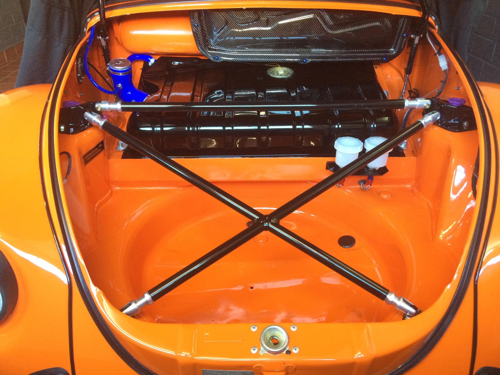

par contre, je me suis fais avoir avec mon bocal de liquide de frein... :roll: :roll:
pour ceux qui ont suivi, je n'ai plus la fixation sur ma contre-aile pour mettre un bocal d'origine,
j'ai finalement acheté un bocal a mettre directement sur le maitre-cylindre... je l'ai installé et je me suis rendu compte que ça ne passe pas avec la coque ! :x
la loose......
Messages : 6124
2 petits rivkles et tu refixes le bocal... non?
Messages : 2482
ca va finir comme ça.... 2 petits bocaux cylindriques et une platine fixée dans le coffre....
comme ça :
Messages : 724
Votre German : 1302 evo 4.2
Moteur : 1915
Message par dirty-pierrot »
:thumb: C’est une modification que je veux faire également
