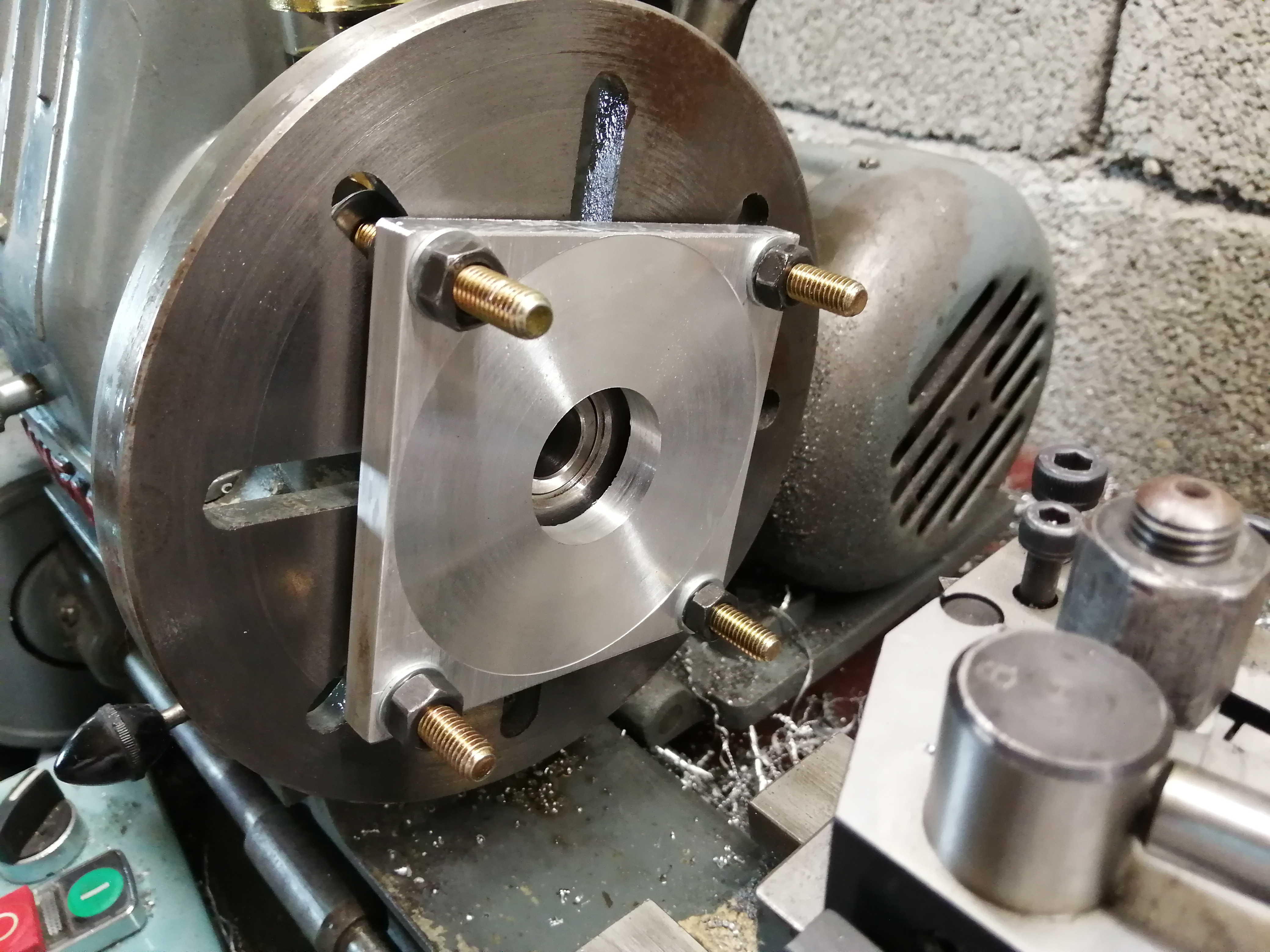

La boîte est remontée depuis bien longtemps maintenant, je me suis occupé du maître cylindre d'embrayage Saco qui est une grosse m€rd€, je l'ai remplacé par un Wildwood en 3/4".
Donc placé au tournage, découpe, soudure

Purée il me faut un tour et une fraiseuse :D
Beau boulot Flo
Soudure alu ? C est pas simple ca.
