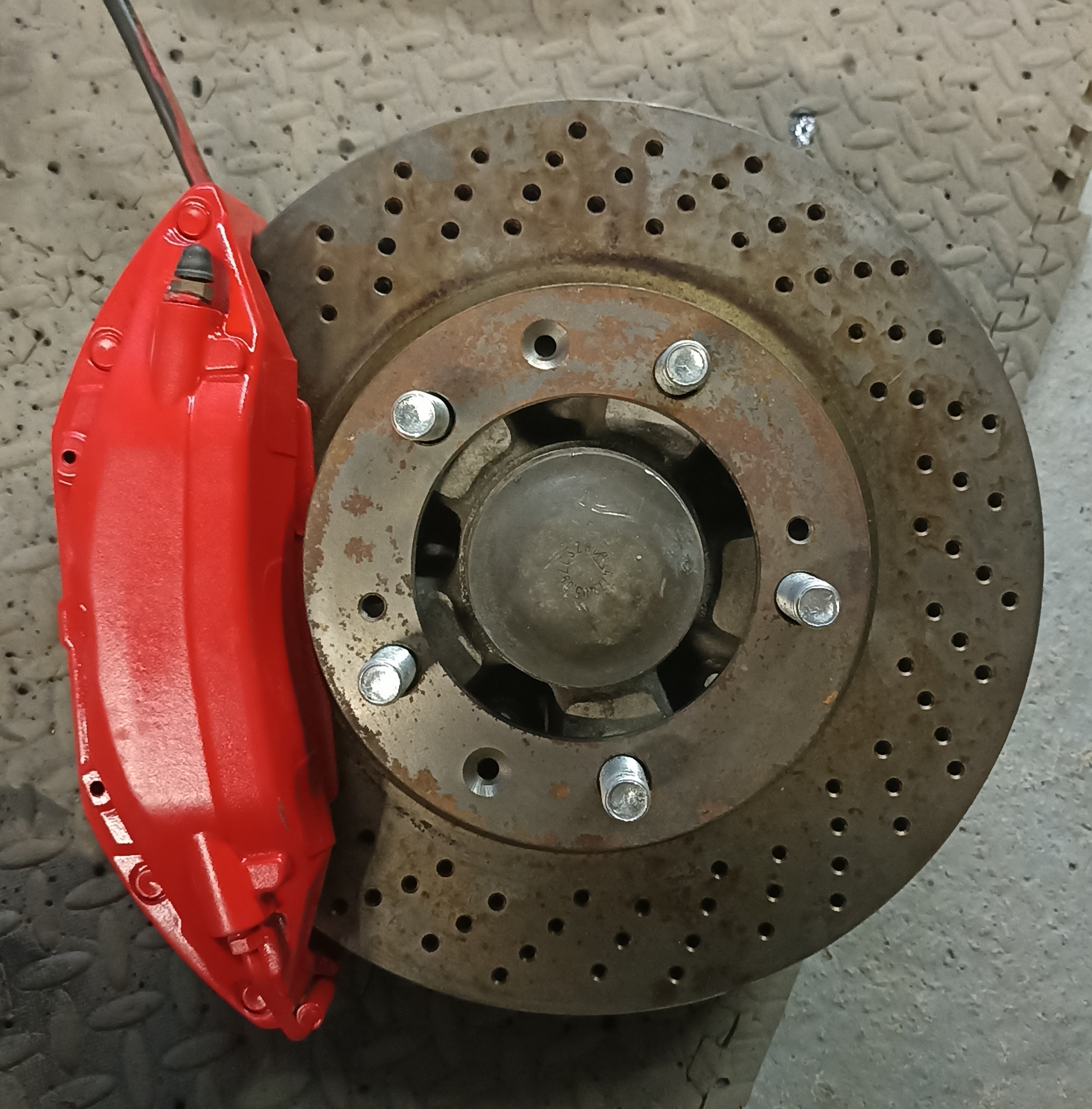

Reste à faire les cales pour les étriers et le petit Line lock :thumb:

Sava c'est presque plug and play :thumb: la cale devrait pas trop posé de problème :thumb:

Il faut corriger le carrossage avec ces fusées, en rebouchant et en re-usinant les 2 trous

Petit passage chez le tourneur pour les cales entre moyeux et disques :thumb: montage a blanc pas trop mal :thumb:

kevin a écrit : 30 mars 2023, 11:15 Il faut corriger le carrossage avec ces fusées, en rebouchant et en re-usinant les 2 trous
J'avais déjà des fusée de 944 phase 1 avant rien a modifier et celle ci sont un autre set de fusées 944 phase 1 avec les moyeux usiné pour que les disques soit monté en coiffe par devant pas comme l'origine où ils sont derrière et aussi usiné au niveau fixations de l'amortisseur pour avoir plus de chasse ainsi que l'emplacement pour la rotule de direction avec des bagues :thumb:
