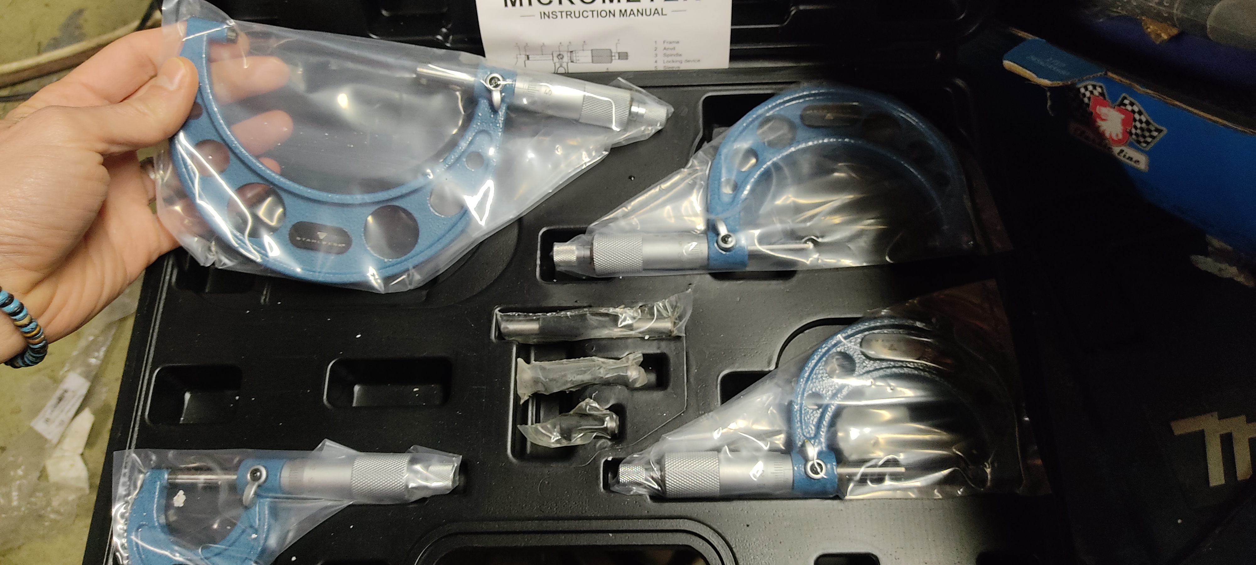

Petit mise a jour
Pour faire un peu de métrologie
Et un poste tig
Re: White lady
