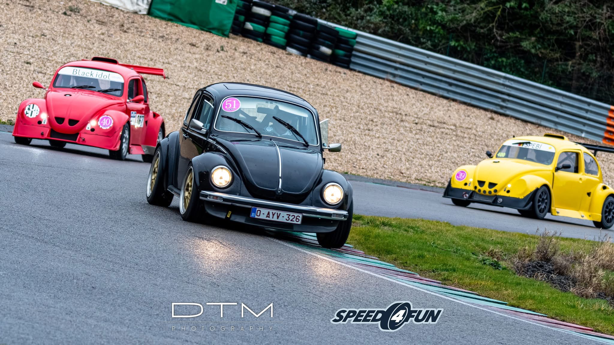

Hello les gars, avant la dinde a fourrer le 24, il se devait de terminer l'année le pied dans le phare, et achever le rodage du 3L et sur circuit evidemment!
Donc au programme et dans l'ordre:
1... Réduire le bruit sinon c'est drapeau noir
2... pour pouvoir prendre enfin des tours avec le rupteur à 6700rpm (ou plus en fonction du titrage du vin chaud sur place :biggrin: )
3... descendre le chrono car le 14, c'est avec les slick et sur du temps sec que ca s'annonce
Donc filtre a air central, coup de tourne-vis sur les rupteurs MSD et une geometrie car y a rien qui allait convenablement lors du trackday precedent.
Le reglage du train avant est tout bon, a l'arriere ca me plait tjs pas mais impossible de faire mieux sans modif des lames, prévu apres la dinde qui aura été fourrée et digérée :lol:
On debrief entre les fetes, que vous souhaite d'ores et déjà belles et heureuses avec vos proches

Le dernier Track Day 2024 était... Rock & Roll :mrgreen:
Reglage chassis beaucoup mieux. Les suspensions restent trop souples pour le circuit, alors que trop dures sur la route. Le compromis est impossible.
Mon fils a roulé les 3/4 du temps, avec son permis de conduire en poche d' a peine 24h :lol: Les bonnes manières au volant, ca s'éduque dès le debut
Sur ce, je vous souhaite de belles fetes a tertous!!!
Bisekes de Belgique

Ah oui, avec le filtre a air central, c'est plusieurs dB en moins, avec un score de 101,3dB à 6600rpm alors que sans, je faisais 103 + à 5500rpm.
Du coup, cap sur les 7000 rpm apres quelques reglages carbu sur les tri-jets :-D

Bravo au fiston !👍
anthony
Messages : 258
Re: Black Scud
Message par anthony »
Sympa les photos sur le circuit ! Le fiston a dû bien s'amuser :thumb:
