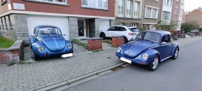

Ma 1303s German Look soft acquise il y a ... mon dieu ... plus de 5 ans est enfin sur la route. Elle est ici avec sa soeur presque jumelle :wink: , Germaine à droite, BigFoot à gauche.
