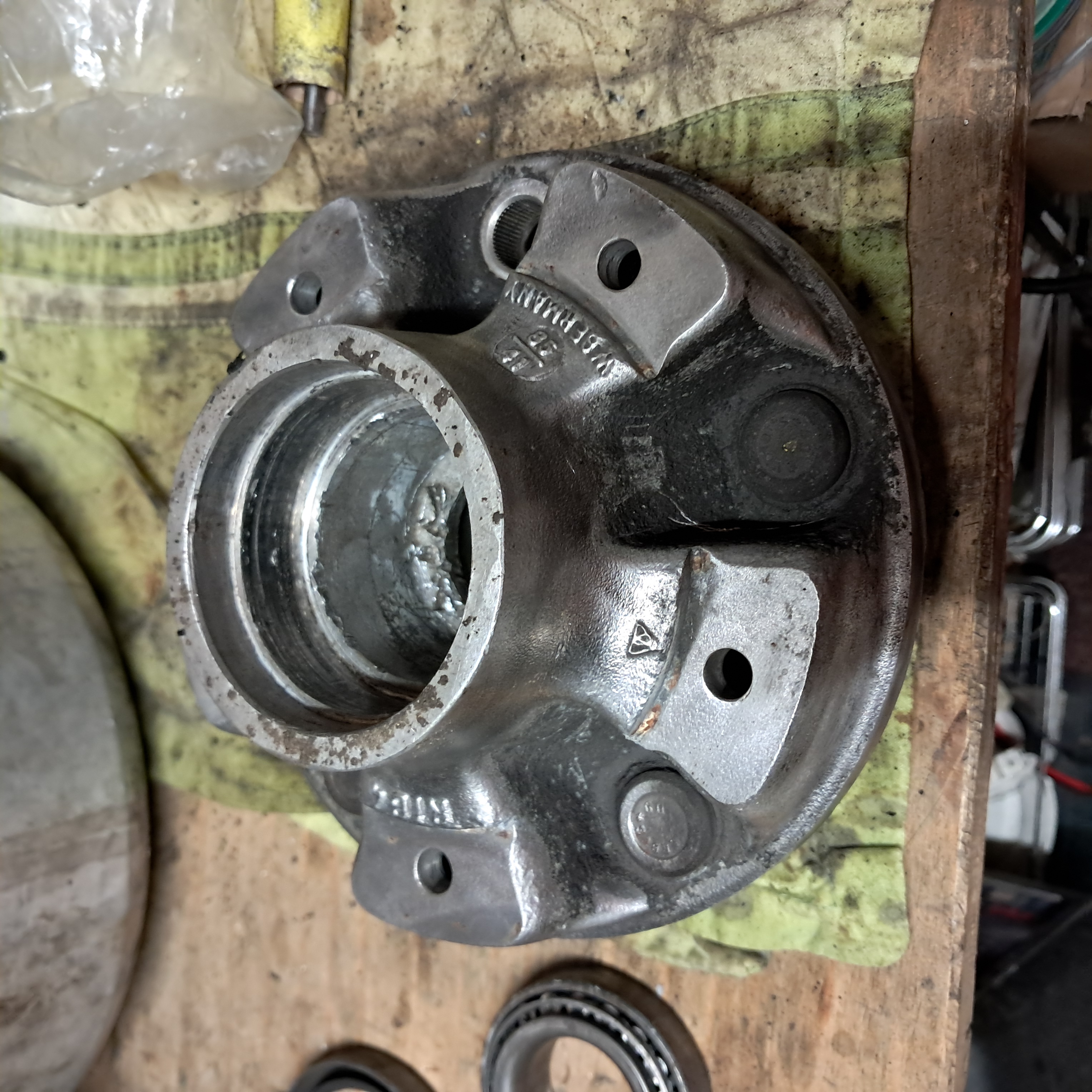

Frein 944 sur split 67
Message par Fred 356 »
Fred 356
Messages : 9
Enregistré le : 07 déc. 2025, 13:25
Votre German : Manx,spéedster 356 ,ovale 57,comb isplit 67

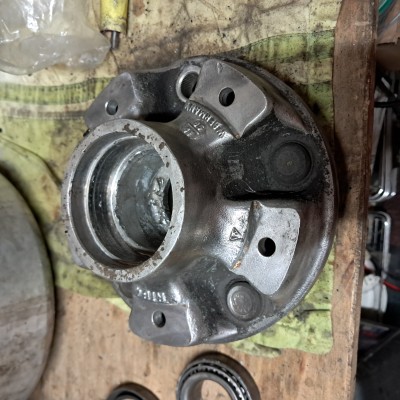

Re: Frein 944 sur split 67
Fred 356
Messages : 9

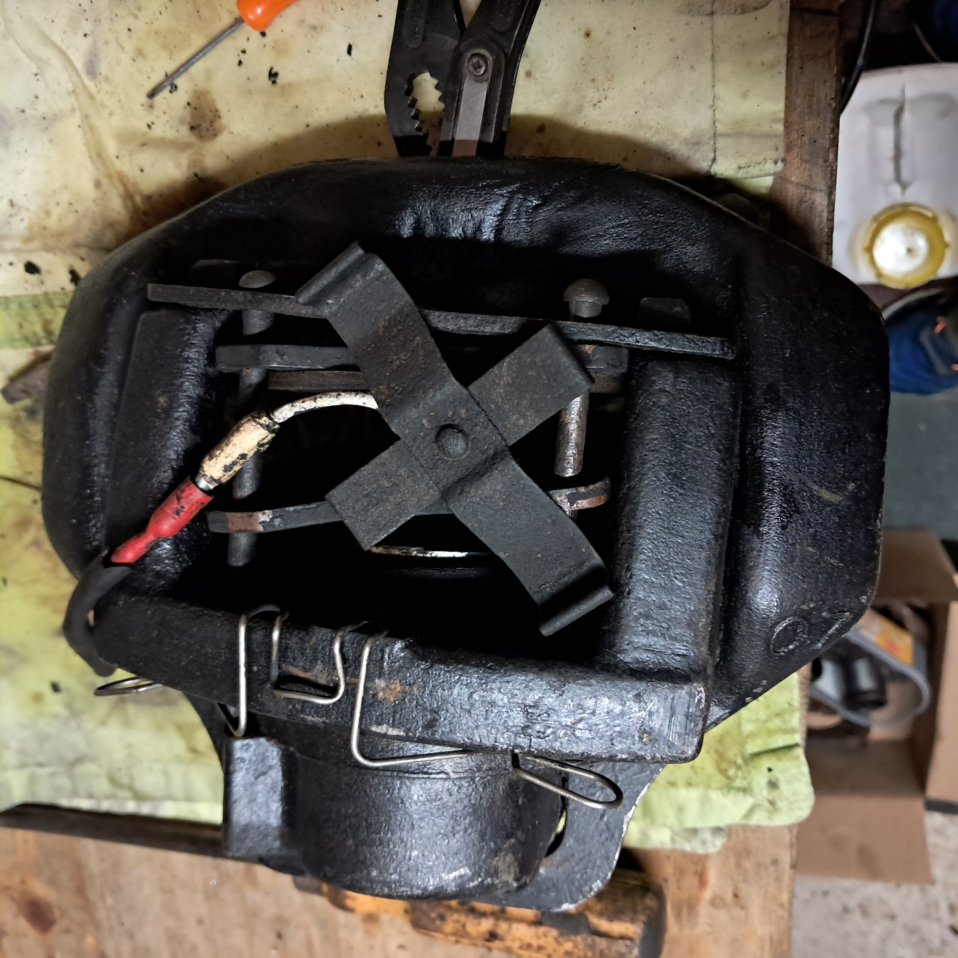

Fred 356
Messages : 9

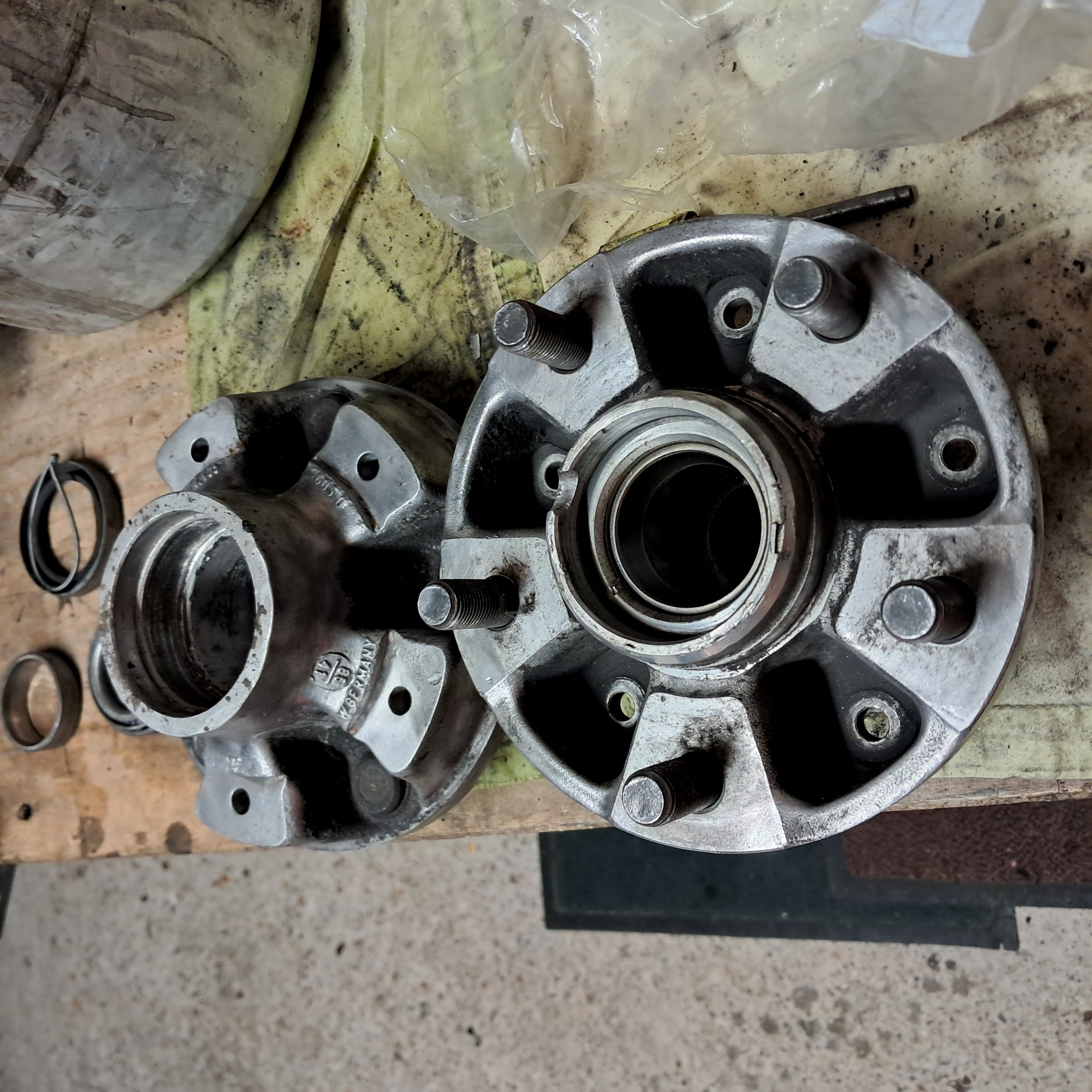

Moyeu 944/924s
Moyeu 944/924s

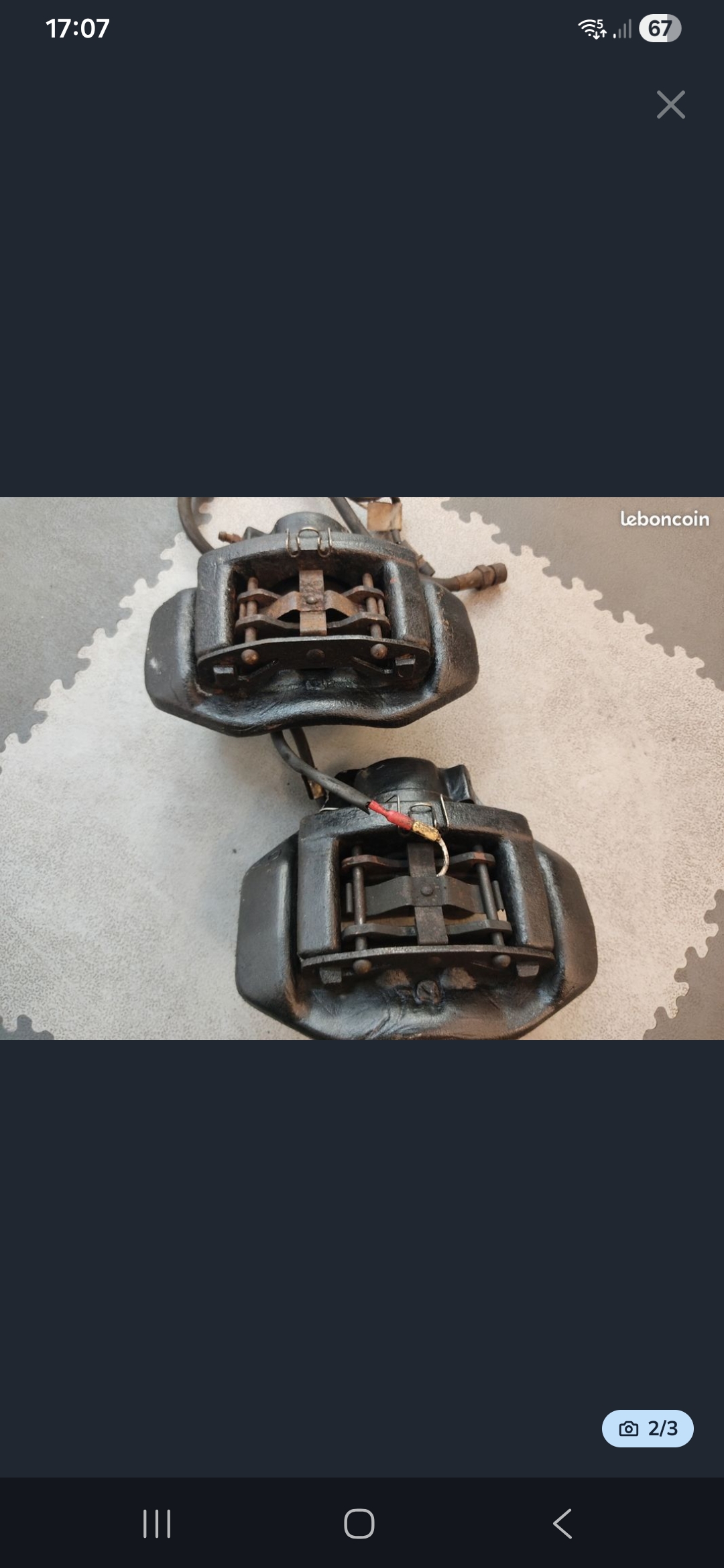

Kit t2d
Kit t2d
Messages : 2672
Cool n'hésite pas à nous montrer une fois monté.

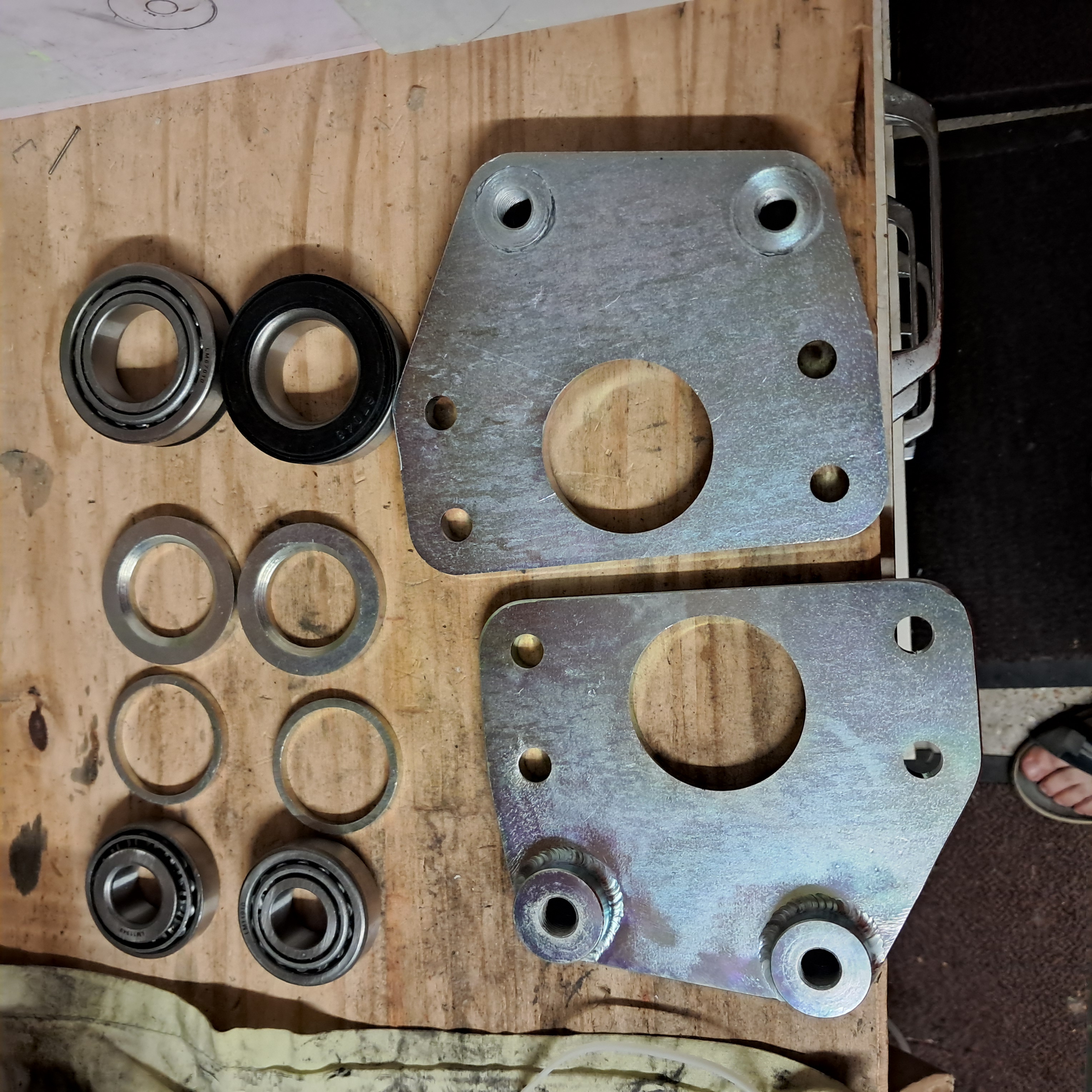

Fred 356
Messages : 9
Par contre si quelqu'un a une idée pour le montage des rondelles et des roulements .la petite rondelle fait bien le diamètre du roulement mais la grosse plus petite que le roulements avec joint intégré ?
Messages : 2672
https://www.924-944-968-porscheclub.fr/ ... sav924.pdf
chgtdisav924.pdf
(107.44 Kio) Téléchargé 1 fois
Sur ce site quand tu lis la méthode de remontage, ils indiquent où mettre le roulement étanche.
