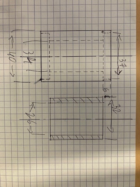

Re: Modif du relais de direction
j'ai démonté le relais de direction qui avait du jeu, le logement mesure 38mm intérieur et l'axe fait 26mm.
c'est un relais en alu de 1302
Après recherche, il n'y a pas de roulement en 26x38, il existe 26x47 pour 10,21€ mais le corps fait 47mm donc ça passe pas.
Sinon il y a 26*37 pour 26€
les relais en acier de 1303 doivent avoir des cotes différentes.
La solution pour les 1302 est de reprendre le diamètre intérieur du corp et faire un manchon qui se glisse dans le corps du relais avec 2 épaulements pour loger 2 roulements en 26*37 plus une entretoise autour de l'axe.
