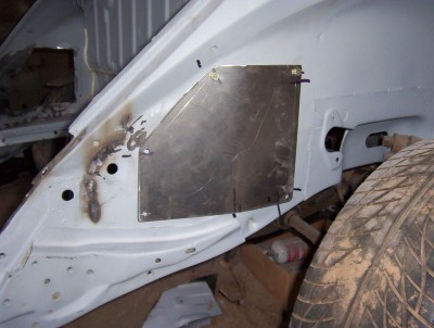

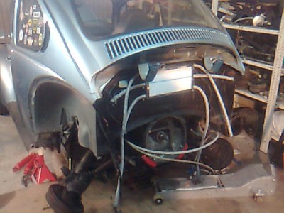

Perso, en m'inspirant de l'idée de chez Hookys mais en corrigeant le coup d'avoir 9 vis a défaire (et a resserrer ensuite)j'ai fais ça,
C'est full acces
ET ça tiens avec un seul dzus coté gauche
Et deux du coté droit:
Ça tiens pas mal et ça a l'air suffisamment étanche, de toute façon l'étanchéité vas être renforcer para un profil en caoutchouc.

Bien vu le coup des DZUS !

La tu peux monter des carbus énormes du coup!
Messages : 2500
Re: Trappes accès aux carbus
c'est un peu extrème là ?? non ?? :shock:
C'est ce qu'ont beaucoup d'autos de course, pas mal de vwcup étaient coupées comme ça.

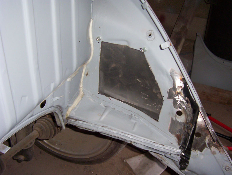

Messages : 2500

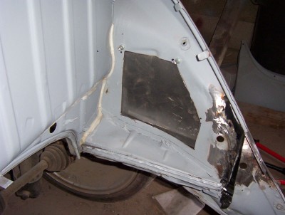

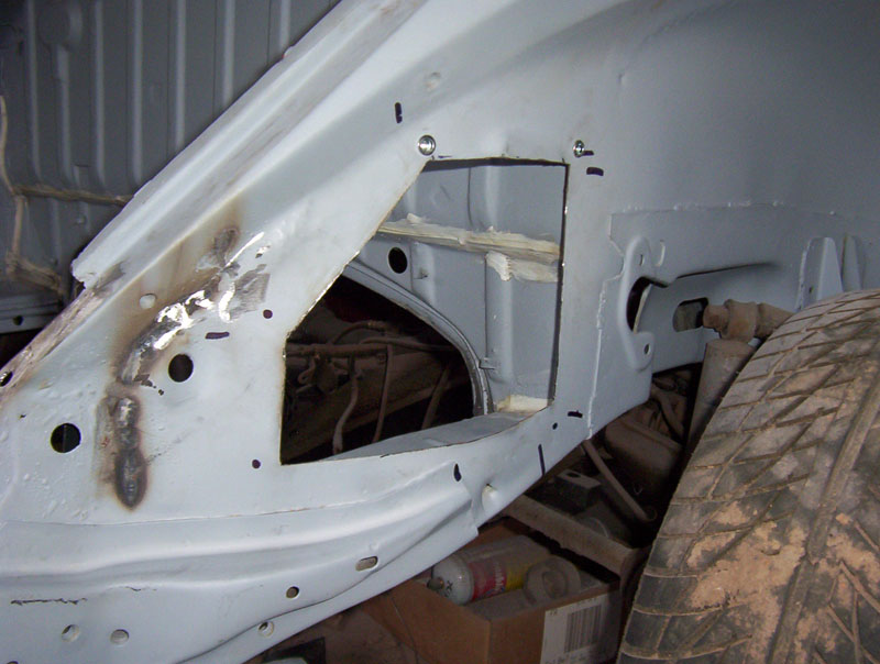

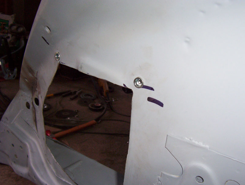

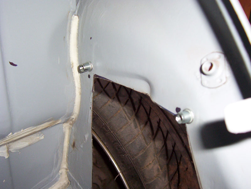

voilà, je suis sur mes trappes !
j'ai coupé dans mes contre-ailes pour faire les ouvertures,
j'ai refait les tôles pour fermer le tout
fixations par écrous sertis au niveau de la coque, et vis côté trappe.
sur les photos, on ne voit que 2 écrous sertis, les autres ne sont pas encore mis.... :wink:
