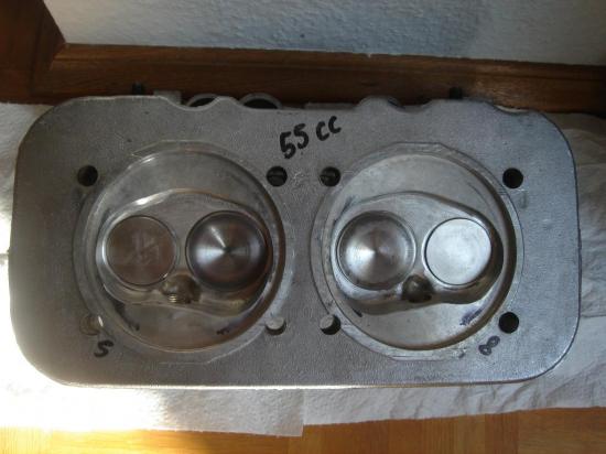

un petit tour au nord de Frankfurt m'a fait passer chez un préparateur au nom de Udo Becker...
:P :P :P
J'avais deux semaines avant (et oui il y a des personnes qui respectent les datent...) une commande de deux culasses pour Typ 4 qui passent avec la configue de mon moteur.
il davait partir de culasse neuve typ CU ou CJ, mais comme il n'en avait pas en stock, il est parti sur des bases de 1800 VW qui sont d'après lui les meilleures!
elles ont les caractéristiques suivants:
44 x 38
conduits retravaillés
ressorts renforcés typ 1 Berg
coupelles spécifiques
pipes Riechert, la encore d'arprès lui le top!
je vous laisse juger du travail...
Il m'a garanti : das bringt mindestens 160 PS en francais : tu vas avoir au mini 160 CV.... :lol:
le passaege au banc sera la pour juger, mais c'Est toujours agréable d'entendre ca!ImageImageImageImageImageImage
Ca promet tout ca!
J'ai hate de les voir de plus prés. :twisted:

ouh beau, 44x38, ça promet... :thumb:

@Marc1302 : witch Camshaft are you gonne use? I have also this cylinderheads with 44 x 38, but modificated by Engine plus (Germany)..
The camshaft is a Schleicher 324°, with 9,4mm camlift and 26mm base circle.
SilverRS
Messages : 56
Enregistré le : 11 oct. 2007, 18:37
Localisation : Belgium
Message par SilverRS »
good choise!! i have that camshaft in an 2366cc type 4.

Udo becker est connu pour des T4 perfo il y a eu un reportage sur une cox T4 avec plus de 200 CV préparé par UDO Becker donc mon moulin va être sérieux a mon avis :wink:
