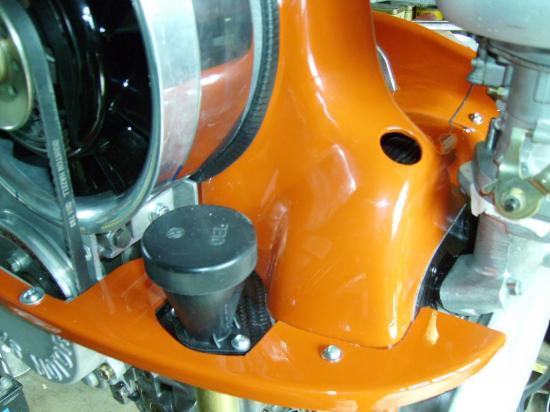

génial flo, c'est beau à voir.
juste une petite question: quel est la raison des manetons chevy sur le vilo?
Pour pouvoir monter des bielles en H plus longues que l'origine et plus compactes, ce qui evite les contacts avec l'arbre à cames. Quand la config a été etablie les bielles en H pour T4 n'existaient pas.
super boulot Flo :thumb:
ok, merci flo

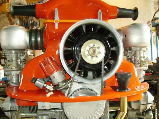

la peinture utilisée pour la turbine, c'est le orange clementine ??
sinon, c'est super propre comme montage ! :thumb:
Marco, c'est qui qui fait la tole (poly) arrière du moteur, car celle-là elle m'interesse.
J'adore la couleur...
Toutes les "toles" sont des Klaus et la peinture est bien le L20D Clémentine.
