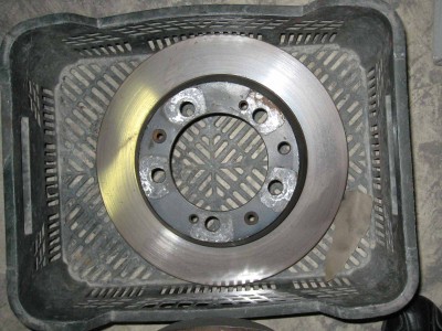

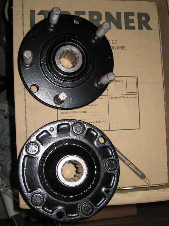

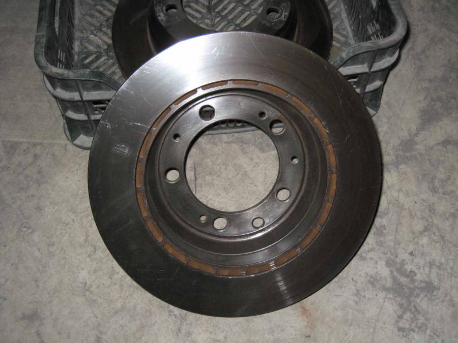

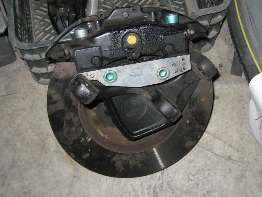

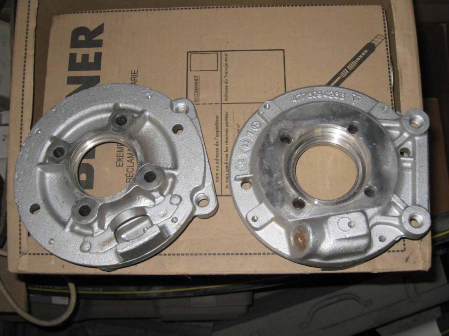

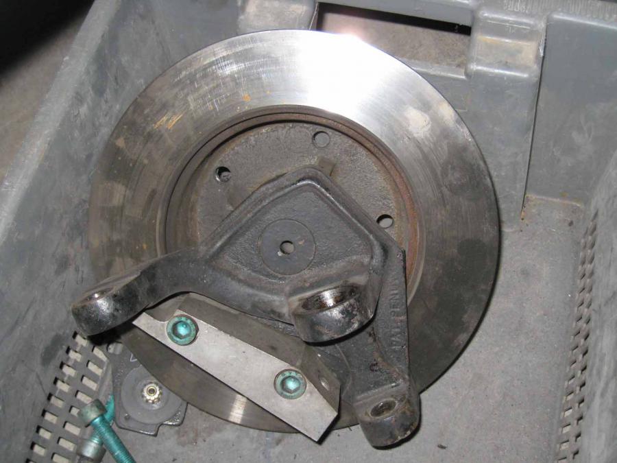

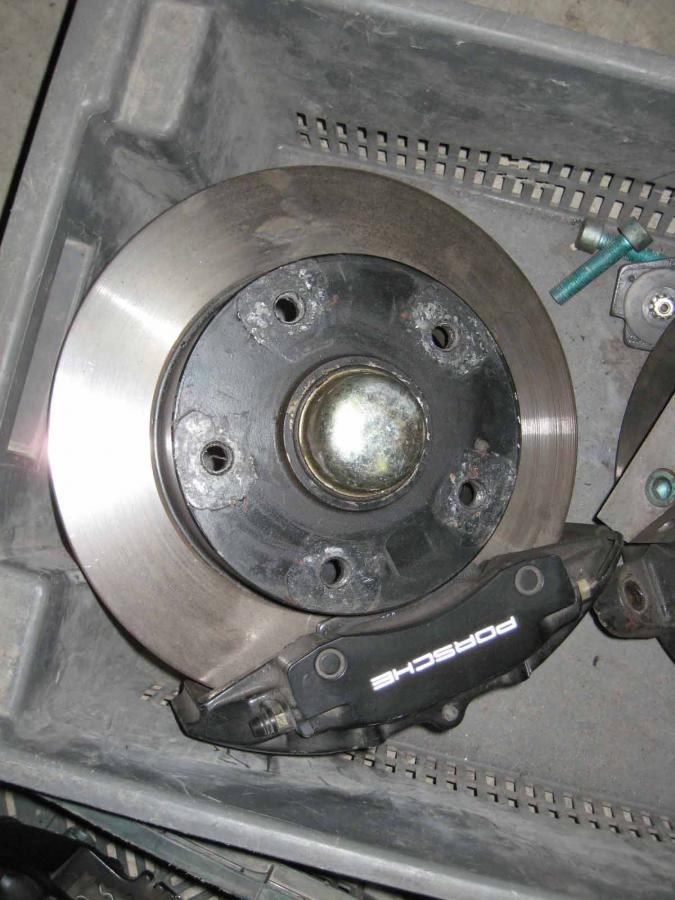

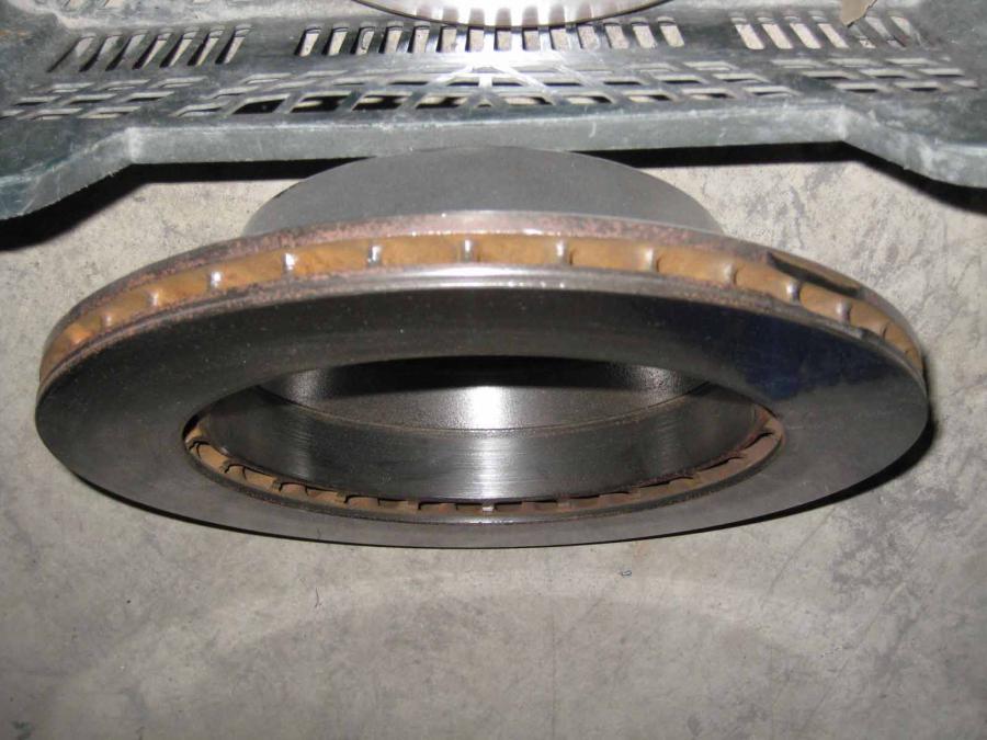

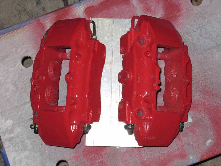

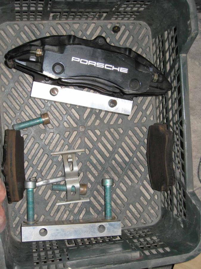

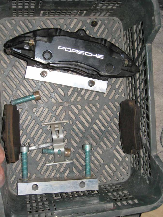

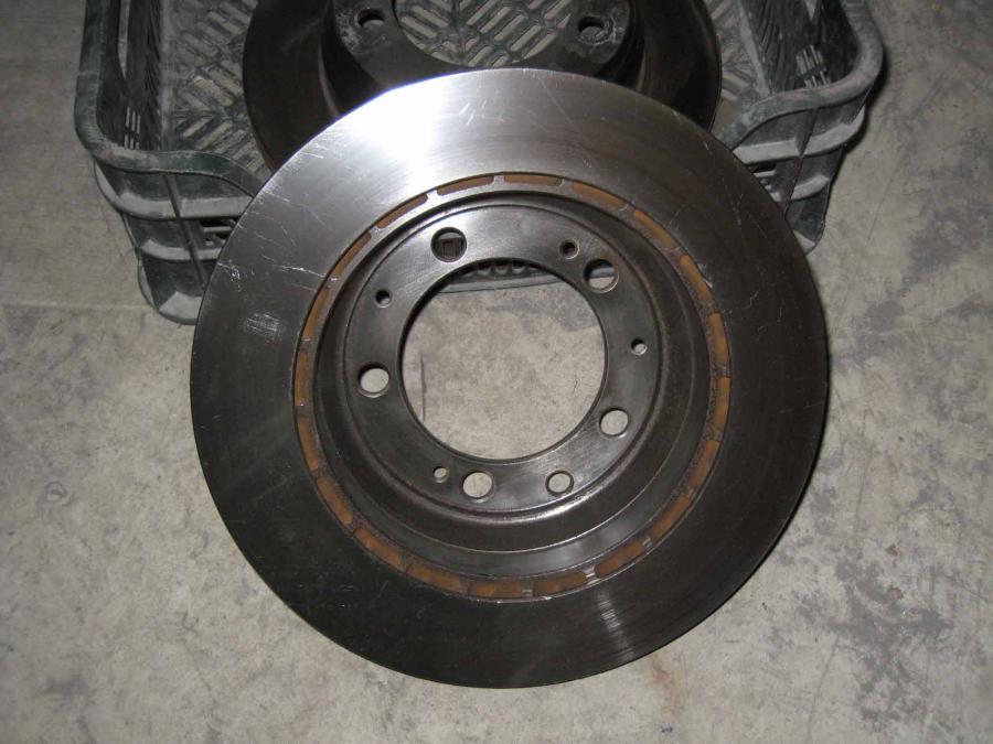

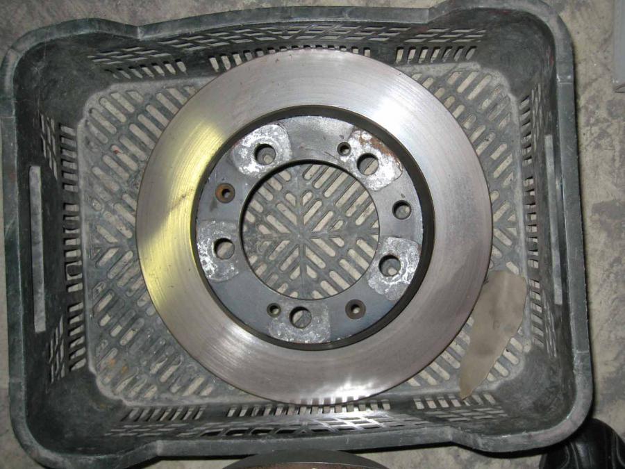

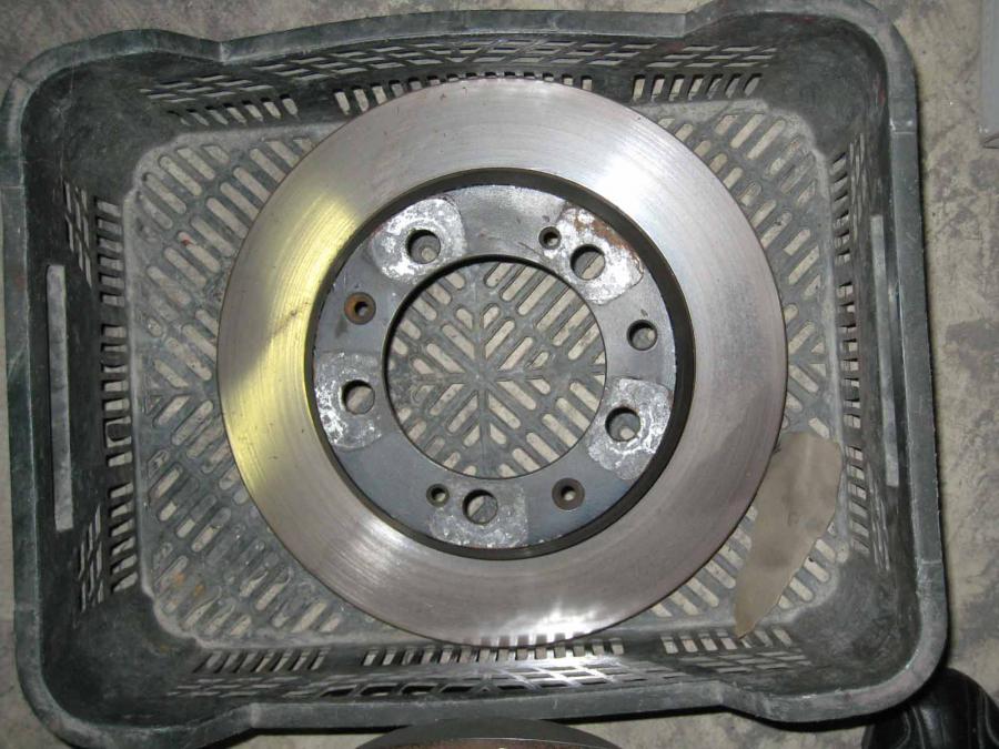

quelques photos quand meme , estce que meme si sa ecarte un peu larriere sa passe dans mes fusch en 16 pces... :scratch:

les anciens freins d'oliveddk et mes anciennes platines 944 que tu connais bien Marc :D
