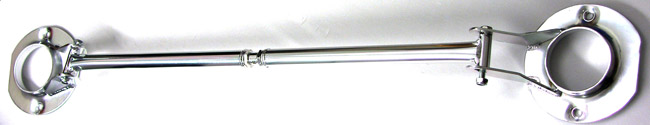

j aimerai avoir des infos sur les barres anti rapprochement
combien l ' avez vous acheter et ou
peut etre que parmi vous certains l on fabriques eux meme
merci

mai je voudras qu elle se fixe sur les puits d origines
ce qui m etonne c est quand n voit le prix ou sont vendues les barres pour les cox et celles pour les golf 1 gti quelques choses m echappe
c'est a dire :?:
voila pourquoi je di ca s cette barre est pour golf 1et vaut 35 euros l entraxe est plus long 6 cm mais ca c est pas insoluble et modifie les platines qui posent sur les puits
pour l es cox j ai rien vu a moins de 130 euros mais je commence mes recherches

Oui 35€ ca vaut le cout de s'en servir comme base depart :biggrin:

dangerous a écrit :Oui 35€ ca vaut le cout de s'en servir comme base depart :biggrin:
c est ce que je pense faire
