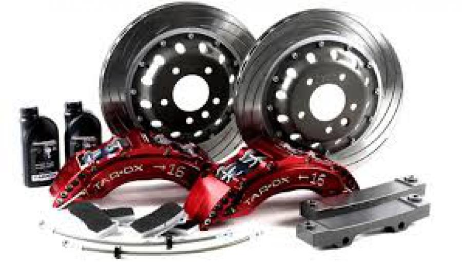

je viens de découvrir ceci!! ils y vont pas avec le dos de la cuillere chez tarox!!!
http://en.tarox.com/products/racing-brake-calipers.html
de ce que j'ai lu, à partir de 4500euros...
