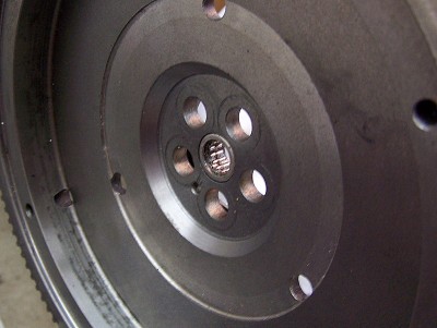

de mémoire, lors du montage du rlt dans le VM
celui-ci dépasse d'1 ou 2 mm dans le vilo

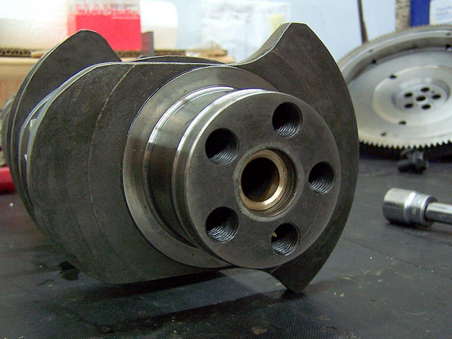

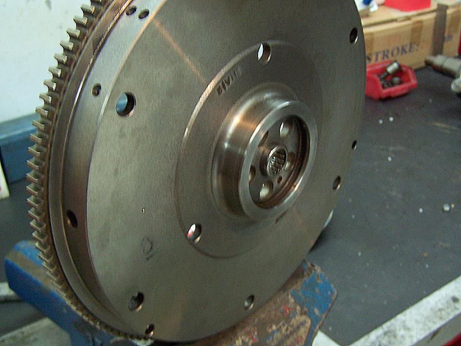

perso, je ne l'ai pas laissé, parcontre j'ai mis une douille à la place pour éviter que le roulement placé dans le volant moteur ne parte au fond du vilo ...

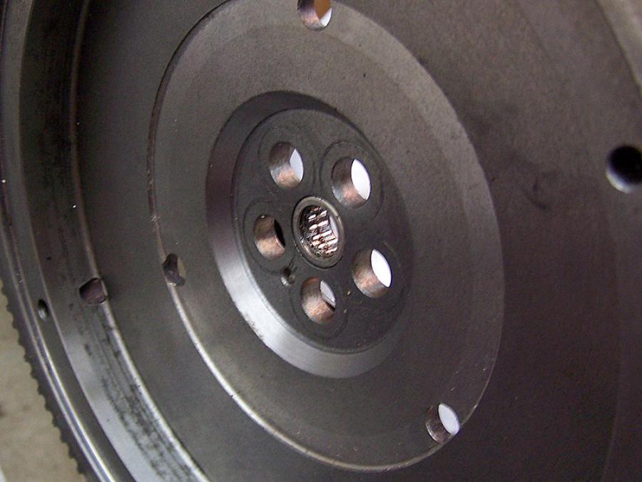

Re: Roulement de vilo
merci jacquo pour les photos, dc je perds pas la boule
je viens de vérifier sur mon moteur que je viens de déposer, le roulement reste bien en place dans le volant moteur
