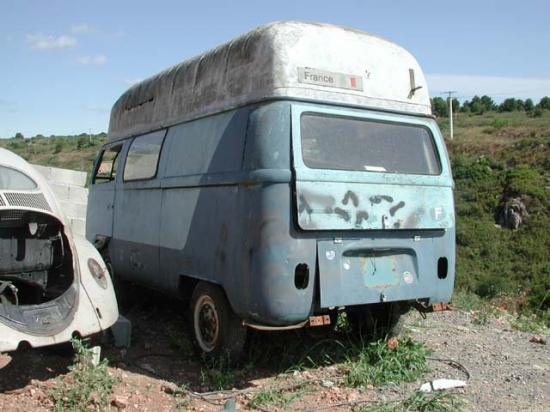

Certain le connaisse, d'autre pas, alors je vous présente l'histoire de la restau de ce bus qui était dans le champ en face de l'ancien taff de KamperRS.
Quand à l'ovale qui est à côté c'est Lady Marmelade.

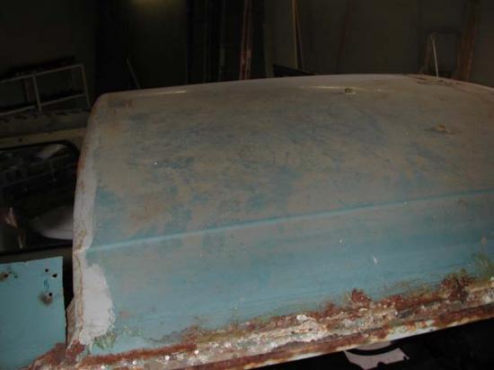

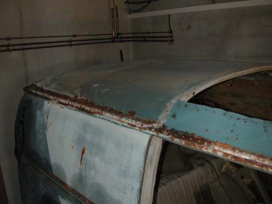

C'est vrai qu'a la base cette estafette (ex gendarmerie) n'était pas très belle mais quand les mains de l'artiste se sont mises à travailler ... :twisted:
Alors j'attaque
on coupe on meule
on vire les locataires, pour info les guêpes n'aiment pas le VD40
[img:640:480]http://sylvielavaud.free.fr/STKCup14.jpg[/img]
les flancs
le toit
l'ancien proprio avait ouvert une fenêtre et je veux le restaurer comme il était c'est à dire tôlé…

y a du boulot
bon courage :D
fais nous suivre l avancement ce sera interessant
tu supprimes la rehause je suppose :?:

alors on ajoute une trappe pour visiter le moteur ainsi que les supports de ceintures
le hayon arrière :D
du coup j'ai souder la traverse de boite du 79 ce qui me permet de suspendre la boite CP:
suppression du support de filtre à air
voila la partie mécanique de la restau
a l'avant du GT3:
a l'arrière:
le chassis après sablage, phosphatage, peinturage:
les dessous:
le train avant:
la boite et le train arrière:
les lames de suspension:
et mon premier dépannage sous une pluie battante
maintenant il ne ressemble plus du tout à ça…
mais c'est une autre histoire…
