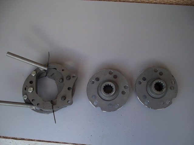

Re: Passage Frein AR de 944 Atmo sur Bay de 1978
platines et moyeux usinés
sur the samba mais il en fait plus et j'ai vendu mes 5 kits arrieres
contactes le, il s'appelle Russell Ludwig , sa boite c'est oldspeed
http://www.thesamba.com/vw/classifieds/ ... id=1055255
