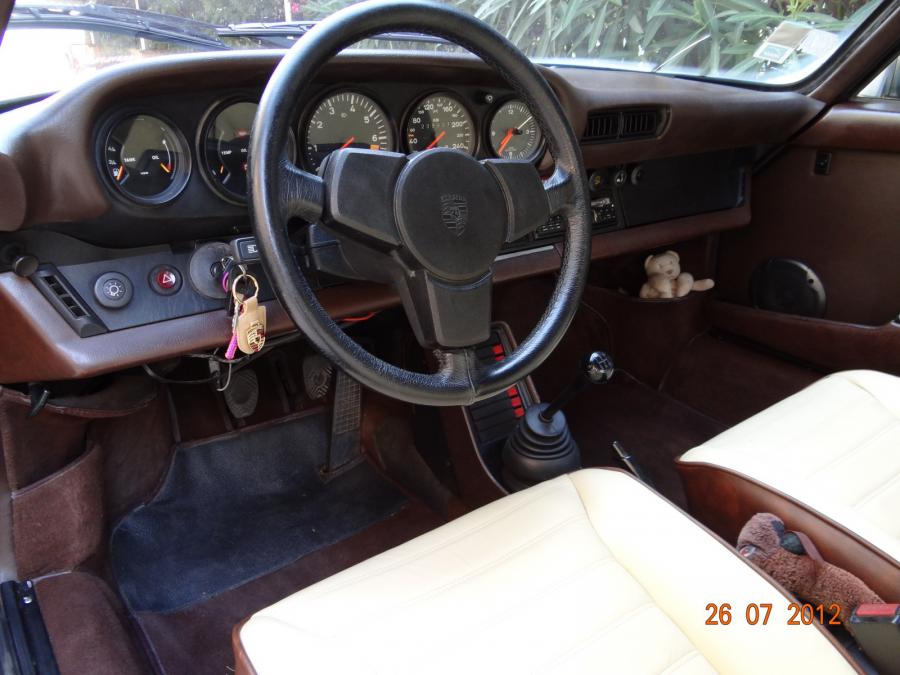

comme je suis droitier je mettrais la plaque de démarrage a droite et les interrupteurs a gauche du volant , parcontre je trouverai les 5 compteurs porsche au diametre

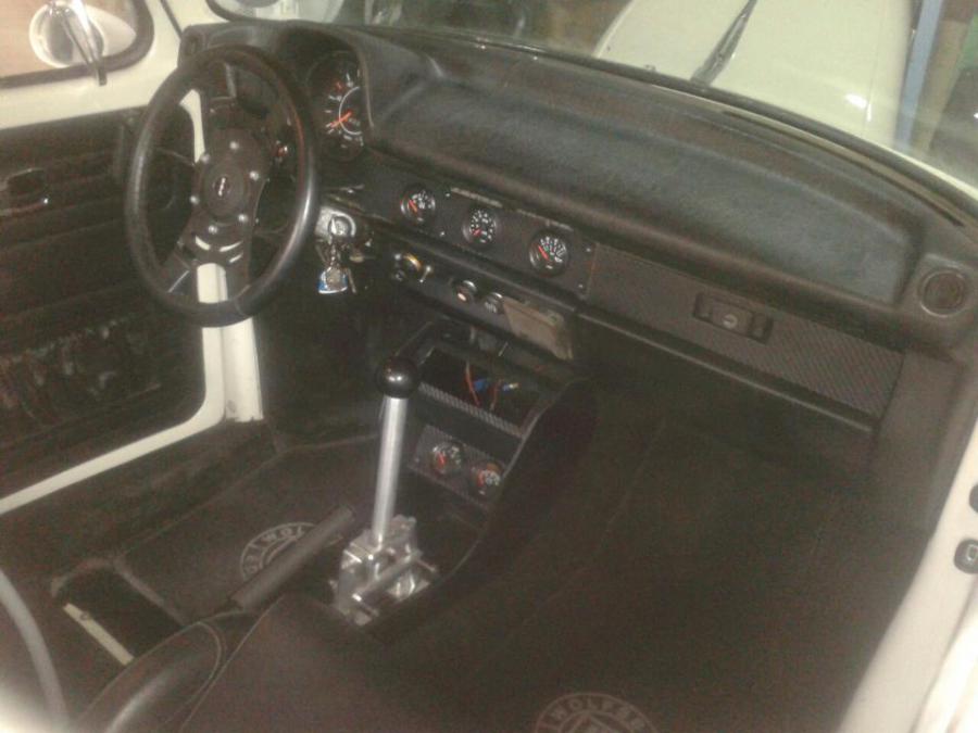

d'accord pour y mettre des compteurs porsche au bon diamètre, après pourquoi une plaque de démarrage?? tu n'as pas de clef? ensuite perso je ne mettrais pas l'autoradio sur le tableau de bord. moi je viens de refaire mon interieur, je suis repassé en tableau de bord d'origine et j'y ai mis une console centrale (comme on en trouve chez mecatecnic) avec emplacement pour trois manos et autoradio. j'ai recouvert les parties alu avec du 3M carbone pour plus de discretion et je trouve ça super pratique! moi j'ai mis un vide poche dans l'emplacement d'autoradio car je n'en veut pas mais ça peut etre une solution pour aérer ton tdb!

l autoradio dans le tdb ne me gene pas perso, c est les compteurs plutot , trouve des 911 sc tu auras les 5 manos au bon diametre, pour le compte tour soit une diode pour le passer en 4 cylindre soit un vdo ( j en ai un en stock qui pourrait faire l affaire) mais mettre 2 manos en 52 dans un trou de 80 c est limite pas beau
Re: tableau de bord poly
les manos en bas de la console c est pas terrible
t as plus la vue sur la route....

tham a écrit :les manos en bas de la console c est pas terriblet as plus la vue sur la route....
c'est pour ça qu'a cet emplacement il n'y a que la jauge à essence et le voltmètre

Il et pas mal ton tableau comme cela.
