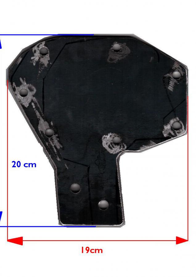

Je suis en train de monter une boite WSL
Si la découpe de la boite et soudure c est bien passé,pour l'adapatation boite R5/cloche combi ,je ne sais pas comment réaliser la plaque qui tient le gros silenbloc :scratch: :scratch: :scratch:
ça doit étre tout béte à faire,mais j'ais peur de me planter :oops: dans l inclinaison de la boite (et du moteur par la méme occasion)
Si quelqu'un a une explication a me donner voir un gabarit;je suis preneur :cheers:

Pour ma part je suis parti de ca...
J'ai imprimé a l'échelle et j'ai ajusté les trous de mon nez de boite et ceux de mon silentbloc,
car vu que c'est une photo c'etait pas forcément précis...
voila
