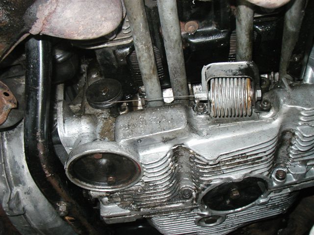

Bonjour,
Sur mon type 4 (1800 AN), j'ai un thermostat qui parait mort... par quoi peut-on le remplacer parce que c'est dispo nulle part :? !!!
Merci d'avance,
Lasriz

J'ai trouvé un tuto qui explique que le thermostat T1 s'ouvre plus tôt (en température) que le thermostat T4...
Comment vous faites quand le thermostat est mort sur T4?
Loïc
Messages : 344
Localisation : Caen (14)
Re: Refroidissement Type 4
Message par Loïc »
les thermostats de T4 ont une ouverture à 85-90°C
Ceux de T1 à 65-70°C sauf les modèles injections mexico plus récents encore équipés (les derniers n'ont plus de thermostat) dont l'ouverture est à 80-85°C.
http://www.ratwell.com/technical/Thermostats.html
Soit tu en trouves un d'occasion ou N.O.S. soit tu adaptes un modèle type1 récent de ce type > il faut juste caler la course sur le réglage "pleine ouverture" de volet.
Ca existe encore en neuf Type1 mais plus en Type4 chez VW classic
Pour l'instant pas de danger il est en position ouverte donc refroidissement maximum.
