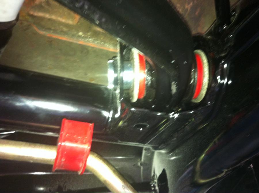

Dernière question: comment avez vous positionné les rondelles des bras AR côté boîte: de chaque côté des silentblocs ou alors comme préconisé à l'origine tout d'un côté ? Ici mon montage:
download/file.php?id=11617&mode=view

Re: Barre Stab arrière et boîte Porsche
j'ai mis une rondelle de chaque côté aussi,... parce que c'était déjà comme ça
- Messages : 6160
Il me semblait que les 2 se montaient à l'intérieur!
les miennes sont a l'extérieur mais je peu pas savoir si c'est bon c’était comme ça
Toujours les deux à l'extérieur.

- Messages : 6160
merci pour la confirmation des rondelles!Xav a écrit :Toujours les deux à l'extérieur.
