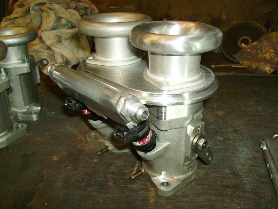

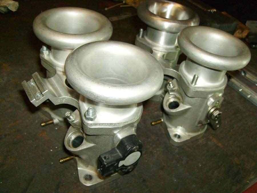

Bon les "parts" commencent à arriver pour la traditionnelle upgrade hivernale, j'essaye de bien réfléchir à tout ce que je vais avoir besoin, et une fois que j'ai tout je m'enferme dans le garage pour bosser sur la cox.

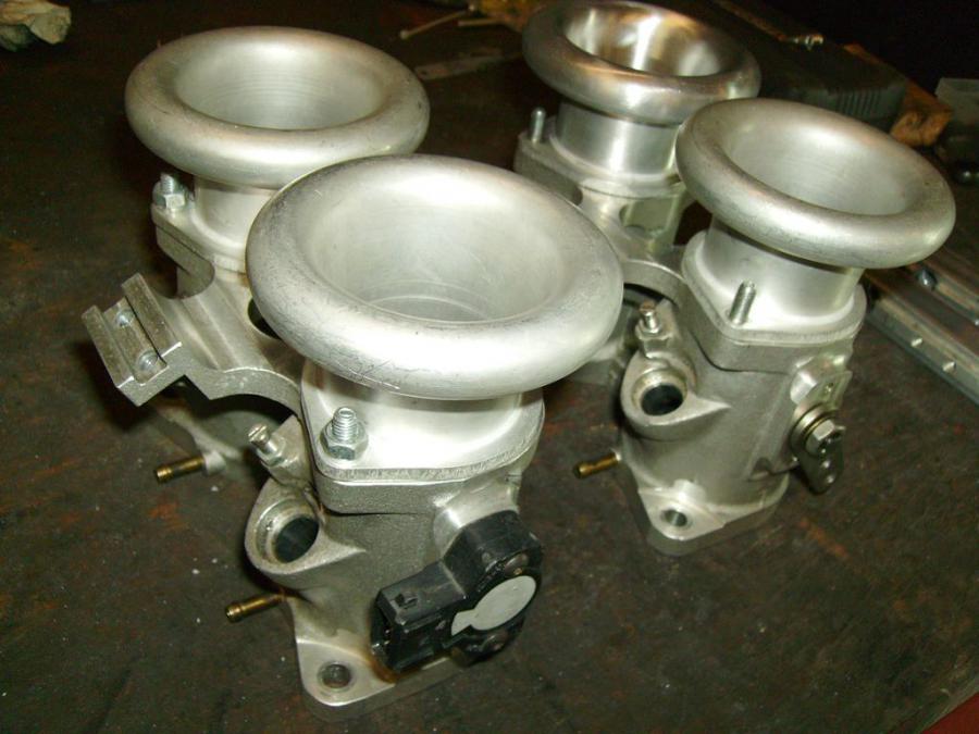

Papillons TWM en 48mm

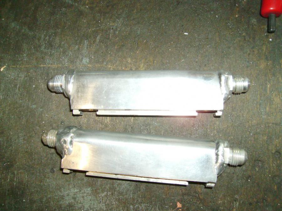

Les rampes d'injecteurs avaient des raccords soudé à l'arrache, heureusement Straßenrennen m'a bien arrangé tout ça avec un polissage en prime, merci Lo.

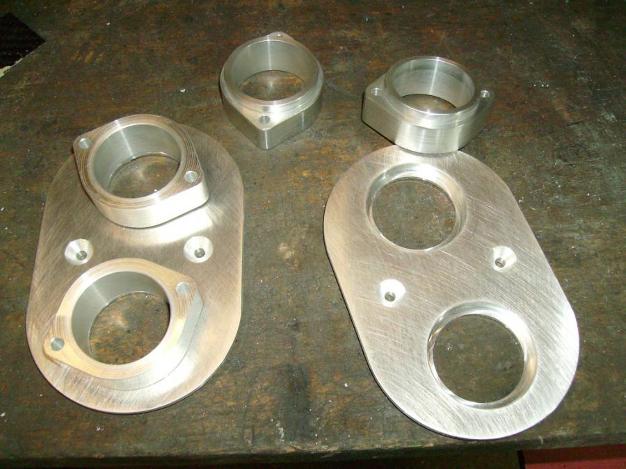

J'ai fait usiner quelques pièces pour monter le filtre central sur les corps d'injection
Voila ce que ça donne avec les injecteurs

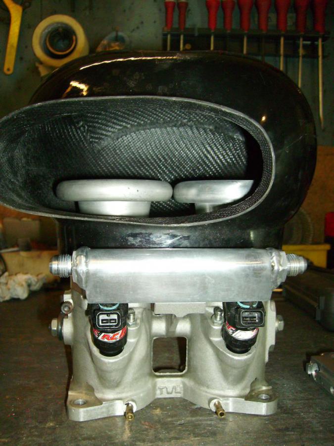

Et avec la cloche du filtre central. Je vais devoir changer les pipes d'admission par des BAS pour avoir les injecteurs à l'intérieur et non à l'extérieur car les rampes de carburant ne passent pas à droite du compartiment moteur.

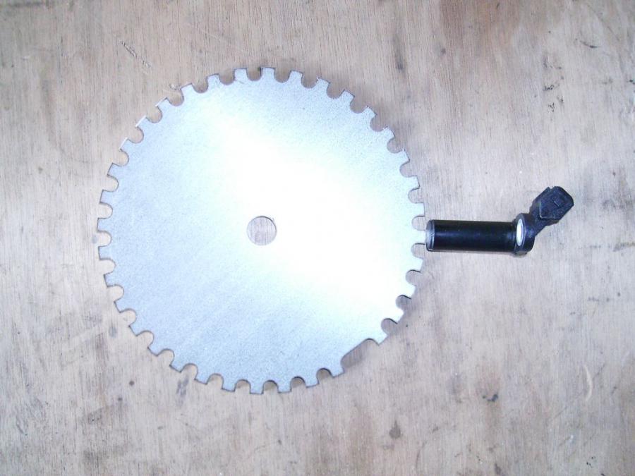

La roue de vilo pour commander le boitier d'injection, c'est une 36-1 avec son capteur

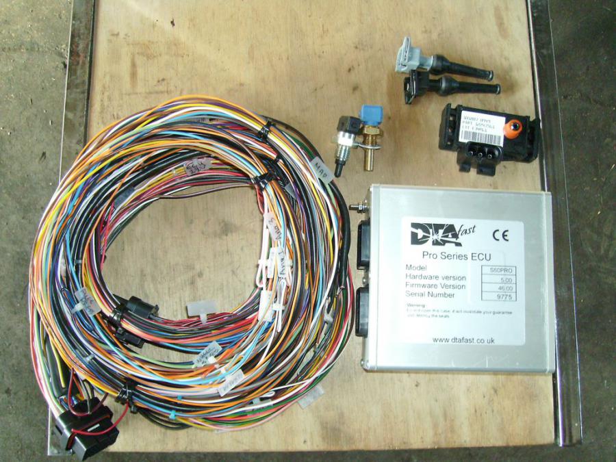

Le boitier d'injection DTA S60 avec le faisceau pré-cablé et les capteurs
Il me reste à commander quelques composants electriques et une grosse partie du circuit d'essence, affaire à suivre.
