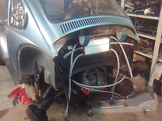

News du soir, le groupe radiateur ventilo est monté définitivement, à gauche de la boite donc,
le joint de tour moteur est neuf, le reniflard réservoir est 100% fini,
j'ai fais une prise d'air derrière la plaque d'immatriculation AR pour le moteur (comme d'hab)
J'ai monté les pistons mais vu le deck height que j'ai, j'ai pris les mesures et demain, les 4 cylindres vont passer au tour parce que 2.1mm, c'est beaucoup trop...
Et puis, j'ai encore continué la première culasse un peu.

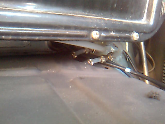

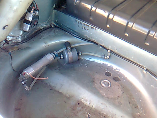

Ci-joint la pompe 500SL et le filtre (un débit assez impressionant)

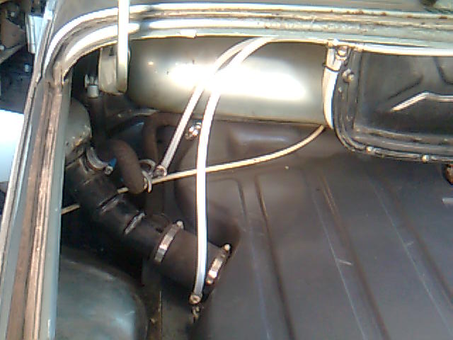

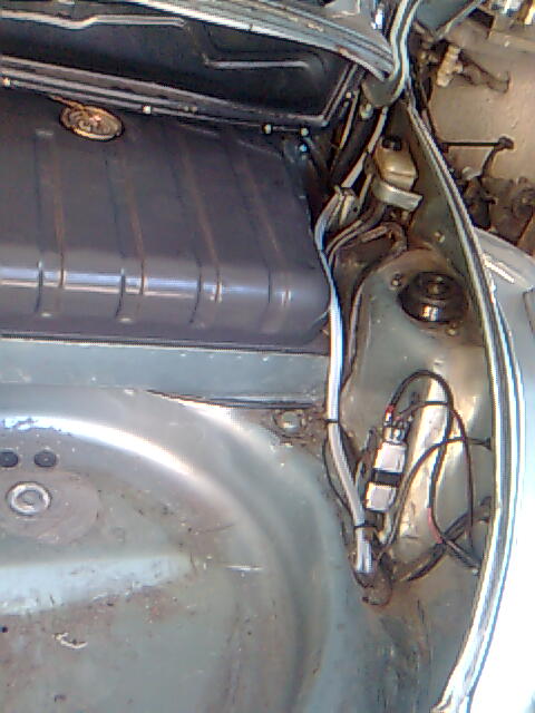

Puis simplement le montage des mises à l'air doubles réservoir

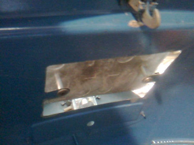

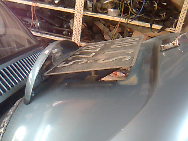

Le prise d'air classique que tout le monde connait:

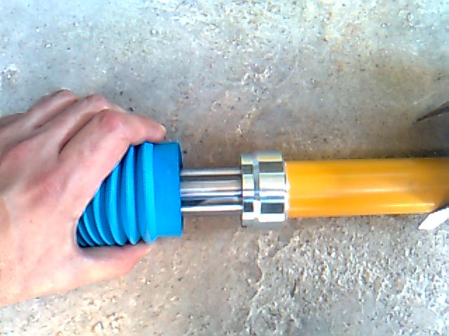

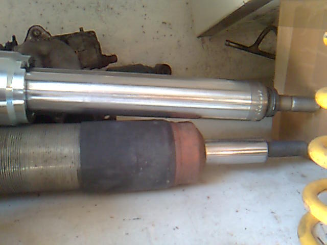

Et enfin les B6 et vous allez comprendre pourquoi ces amortos guident parfaitement les trains roulants:
Et c'est d'ailleurs encore plus flagrant comparé à un classique "combiné fileté KW"
Quand je pense qu'ils vendent ces machins 700€ paire et que ça ne vaut même pas un B6. Concernant sureté c'est rigoureusement pareil également ce qui veut dire pas assez dure pour moi, je sens bien remonter les ressorts des KW avec les B6. Simple idée, de toute façon, je passerai obligatoirement en ressort fin, celà me permettra de monter plusieurs dureté pour essai car il y a tout une gamme sur ces types de ressorts.

Les B6 c'est le top ma golf en a depuis 15 ans :thumb: (une refection tout de meme)

Loïc, ton retour réservoir est ou exactement?
Si c'est trop prêt du remplissage essence, n'oublie pas d'incliner la jonction vers le réservoir afin de ne pas avoir le carburant sur ton aile après chaque virages a gauche. Si le bouchon n'est pas hermétique bien sur...

En fait, mon retour prend la place du départ d'origine. Le départ quand à lui est décalé vers la gauche derrière le bouchon de visite remplacement de crépine. Donc pas de souci de ce côté.
