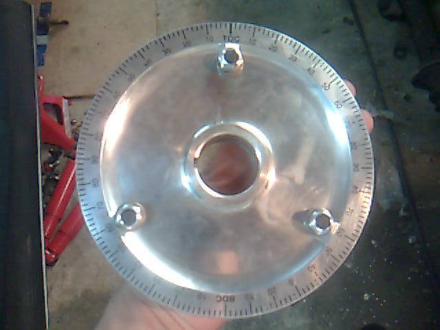

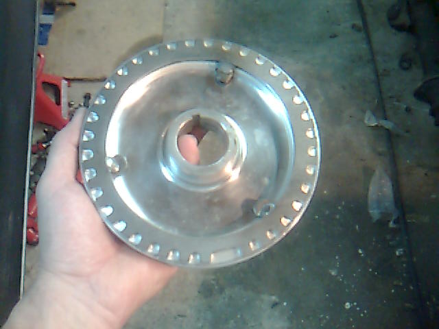

Un petit déterrage de post car oui j'avance, lentement mais surement. Déjà, je suis passé en barre AR 944, ça change la donne comme prévu, 23.5mm d'épaisseur au lieu des 22 d'origine. J'ai aussi passé le cul de la cox en "full acces", ça va me faciliter la vie.
Et puis j'ai entamé une collection de pièce...
En gros, les petites avancés, je bosse dessus de temps en temps, quand j'ai le temps en fait, lorsque je ne suis pas sur un autre véhicule ou en intervention sur la ligne de mon boulot.
