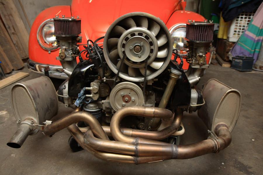

J'en ai eu un peu marre du 2l et de tous ses problèmes. Donc j'ai craqué pour ça:
C'est un 2l4 avec un aac BAS 296°, carbus 48IDF, culasses BAS en 44x38, échappement BAS inox.
J'ai pu l'essayer avant d'acheter... Et ben ça bourre!! il développe 150cv au banc (149.8 exacteent :D ) et avec la courroie.
Il a 2000km, donc tout juste rôdé, et j'ai juste a le monter pour que ça roule :cheers:
si c'était si simple ça serait cool... En fait maintenant il faut que je pense a une bonne boite et a renforcer le chassis. Pour la boite je vais rester sur une 8x31 style rancho (d'ailleurs si quelqu'un a ça a vendre...) et pour le chassis je pense monter un triptique + un support type mohr + des renforts "cup" faits maison à l'avant pour rigidifier tout ça.
Les plus gros freins viendront un peu + tard... Quand j'aurai comblé le trou dans le budget :lol:
Un peu de boulot en perspective!
Au passage, si vous avez des idées a proposer pour les renforts du chassis, n'hésitez pas :wink:
