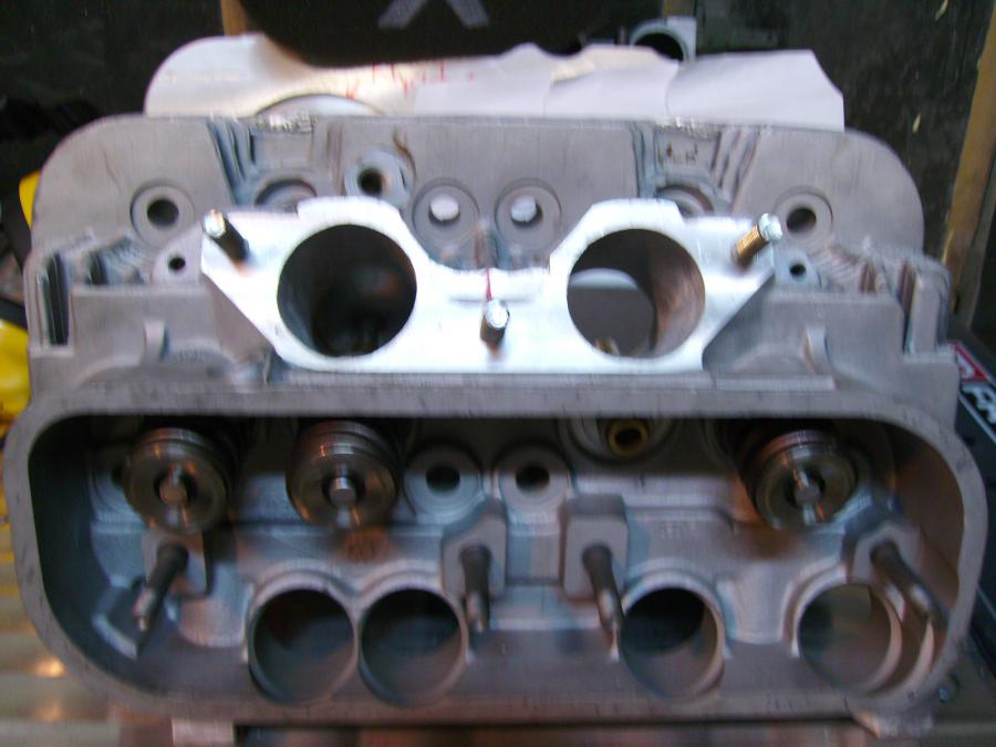

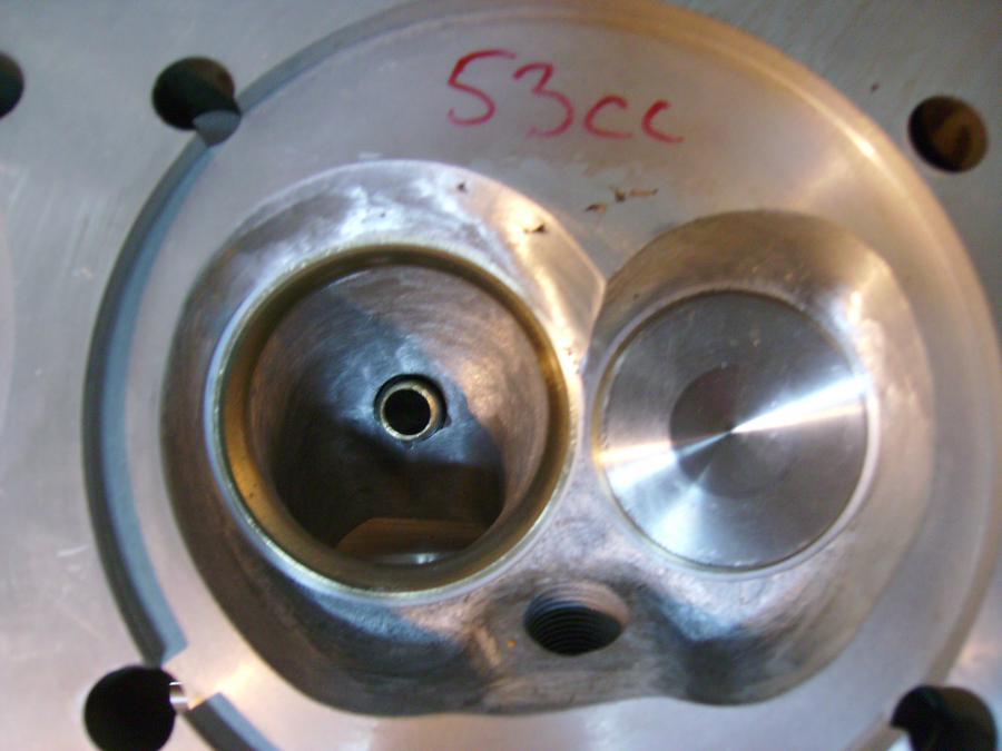

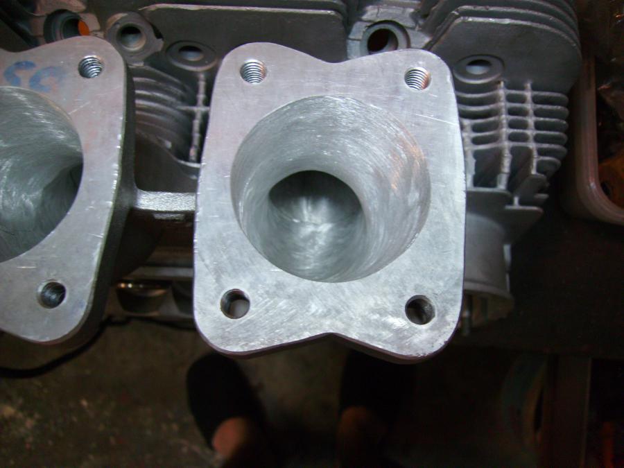

Le moteur n'a pas avancé mais j'ai reçu les culasses:

Il t a dit combien elles peuvent sortir les culasses ? Quelles modifs fait dessus?
