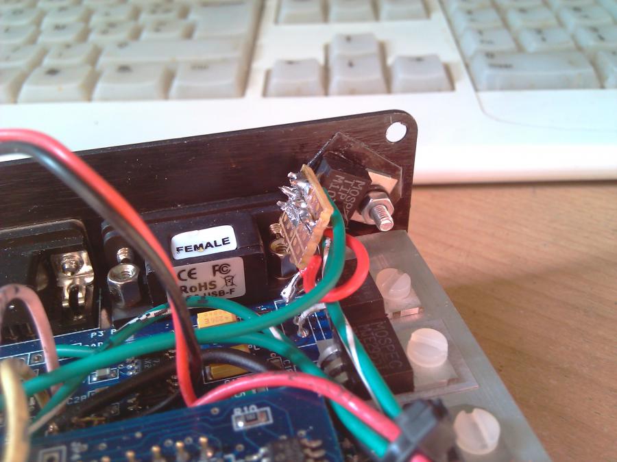

Par contre, pour des vannes de ralentis en PWM c'est à dire à commande variable, il est impossible de monter
un relai, et leur ressort de rappel fait qu'elles demandent beaucoup d'intensité, trop pour le pros, il faut donc les amplifier
avec un banal transistor:
Voilà, de mon côté, c'est bon, mes sorties sont au point, et celà me permet de garder mes circuits annexes pour le futur
passage en bobine crayon, il ne me reste qu'à monter le relai pour mon clapet d'admission.
