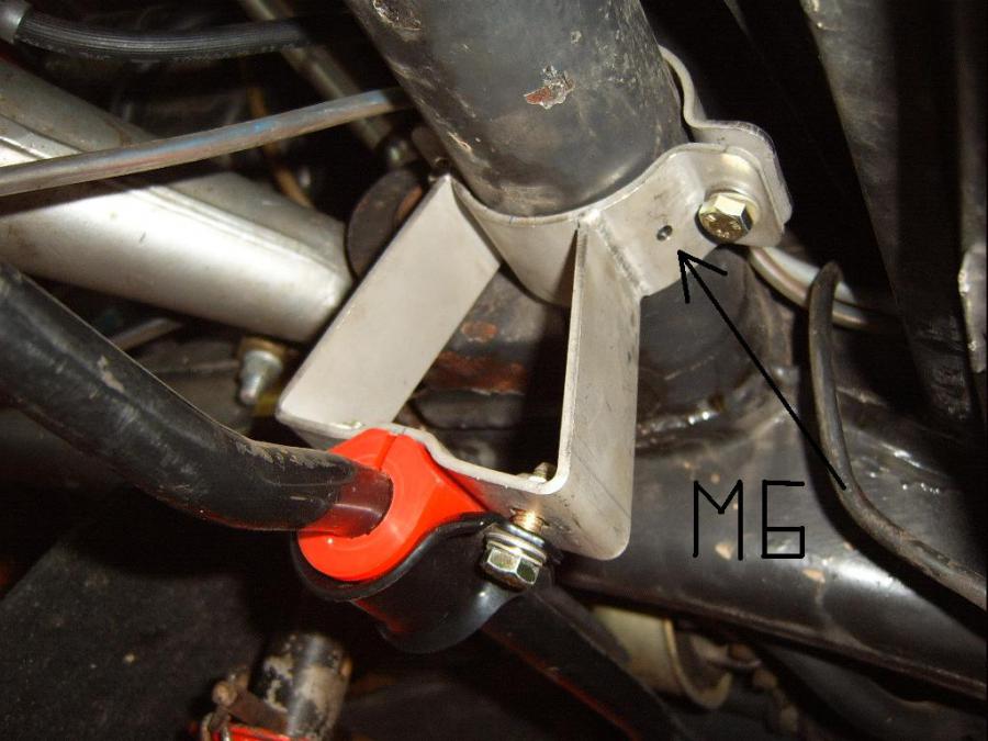

Re: 1302 Clémentine
Elle va être parfaite la 1302 après ça!
Une petite remarque sur la fixation des paliers de barre stab. arrière: les colliers bougent et se retrouve au centre de la cox, il faudrait prévoir de pointer les colliers avant peinture si c'est possible ou mieux faire des supports de paliers soudés bien rigides.

Re: 1302 Clémentine
Superflo a écrit :Elle va être parfaite la 1302 après ça!
c'est exactement ce qu'il m'arrive. je prevois de souder un palier de chaque coté des deux silenblocs pour que ca ne bouge plus.
Re: 1302 Clémentine
J'ai fais ça et c'est soudé au tubes renfermant les barres de torsion.
- kevin
- Messages : 536
- Votre German : Cab 1303
Re: 1302 Clémentine
Un petit trou a travers tout et un filet M6.

Re: 1302 Clémentine
c'est sur que là c'est du costaud! tournera plus la barre, nickel les mecs
