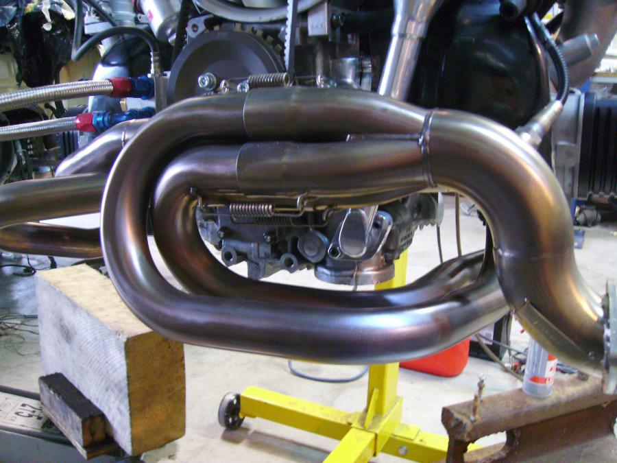

Alex a écrit :on peut avoir une tof de l'echappement ds son ensemnle pour voir la jolie couleur brune :P
Et voila mr!
