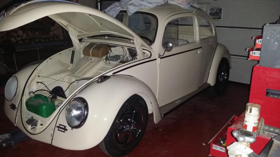

Malgré la lèvre du bol meulée, le capot moteur ne ferme pas complètement
on peut voir mon proto de boite à air style origine, qui utilise un filtre à bain d'huile, un filtre K&N et des cornets
cette boite permet de protéger les filtres K§N de la pluie (capot cabrio sans récupérateur) et atténue le bruit d'aspiration (on entend mieux l'échappement).

j'en profite pour améliorer encore la finition,
circuit essence de distribution aux carbus en rigide, tôles moteurs pour fermer toute la périmétrie du moteur et quelques touches de peinture

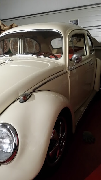

ça sent bon la fin
Messages : 2706
Re: Old 1200 - german inspired
:thumb: :shock: J'adore ta cox !
le réservoir est en total adéquation avec le reste de l'auto :lol:
trêve de plaisanterie c'est classe et de bon gout vivement des tofs à la lumière
Aller bientot sur les routes ;)

oui le réservoir est spécifique, dans l'esprit "proto" :)
La sortie est imminente!
encore quelques finitions, un peu d’électricité et on ira faire un tour pour roder les plaquettes de freins :cheers:
