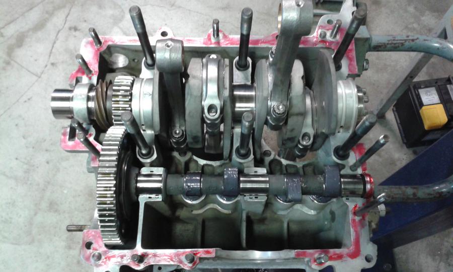

Ajustage et repérage des coussinets
Test vilo et l'arbre à cames

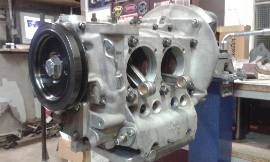

Volant 200mm chromoly et boulon 1-7/8" serré à 500-600 N.m
Damper chinoise modifiée pour le spi et boulon de poulie + long (obligatoire) le carter supp est un CB perf

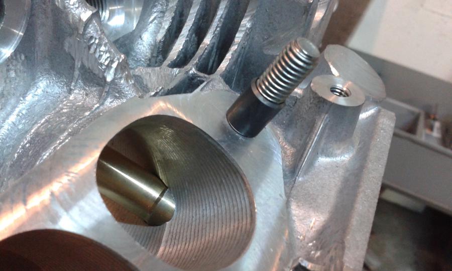

J'ai monté le thermostat BAS de mon ancien type4, j'ai du le modifier un peu pour le monter. Le piston de régulation côté poulie sera bloqué fermé. Ensuite j'ai attaqué les culasses, ce sont donc des CB performance Los panchito en 40x35,5 sur base 043 et préparées CNC, pas beaucoup de boulot, le plus pénible a été de modifier la marche de la chambre de combustion pour la passer de 85,5 à 94mm, je comprends pas pourquoi cette marche est présente d'origine.

J'ai fabriqué ces douilles taraudées pour bien centrer les pipes d'admission.
Du coup j'ai pu tracer les pipes avant de les agrandir et aligner
