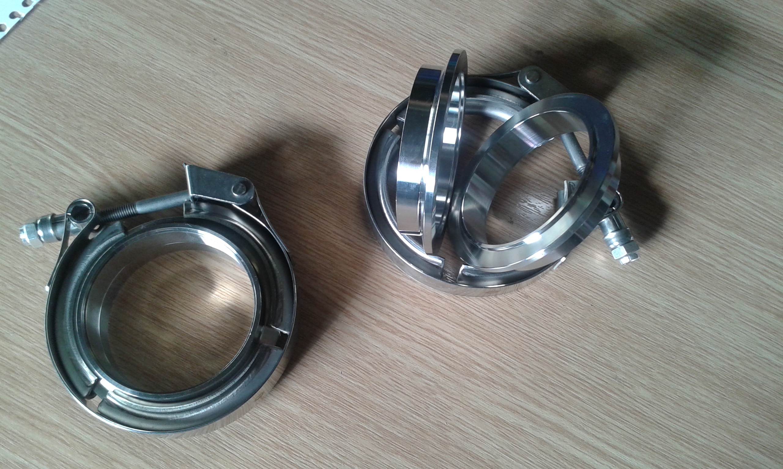

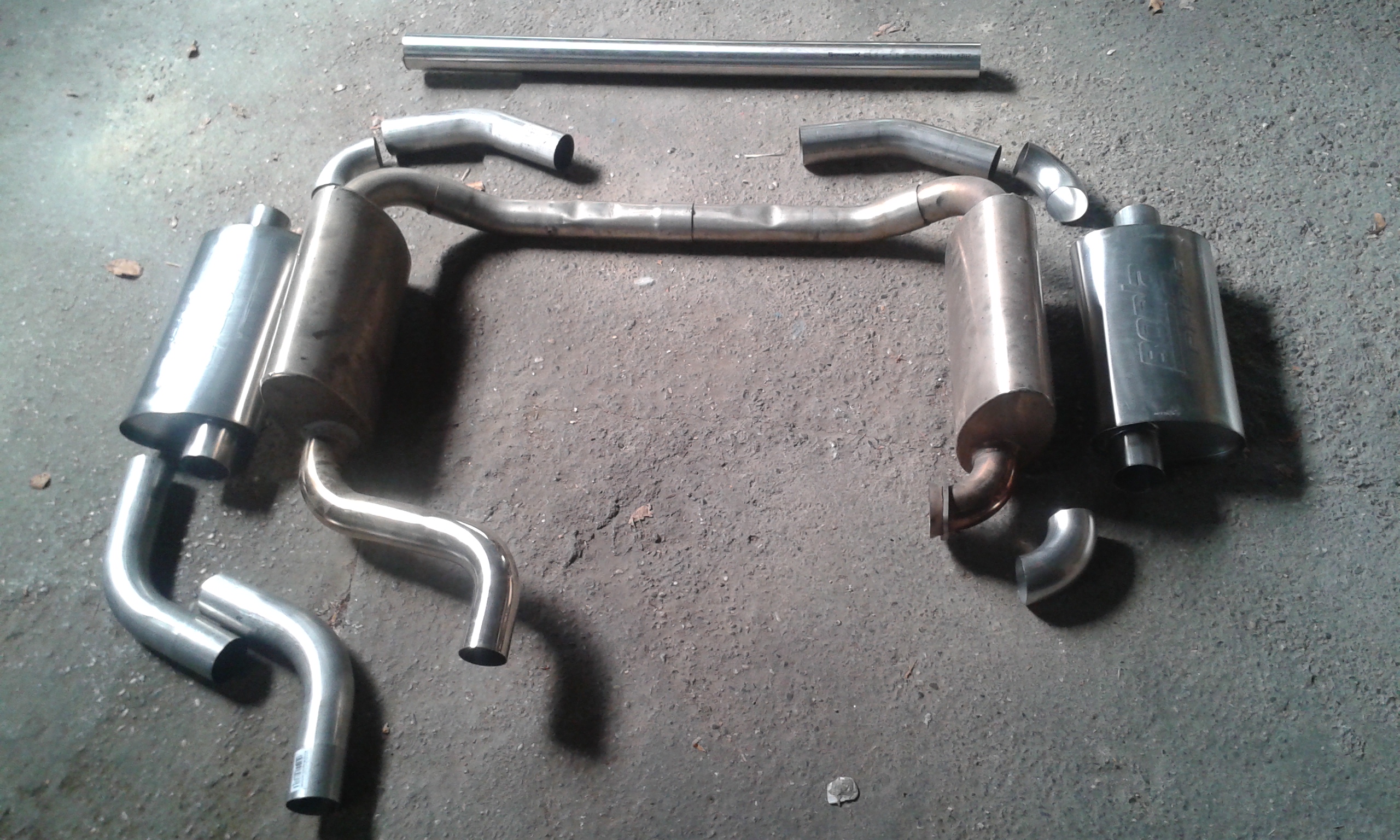

J'ai aussi prévu de libérer le moteur dans les hauts régimes en changeant toute la partie silencieux. D'origine les BAS sont à chicanes en 60mm, la je passe avec des silencieux à absorption Borla en 2.5" et pour la jonction je vais utiliser des V-bands.
