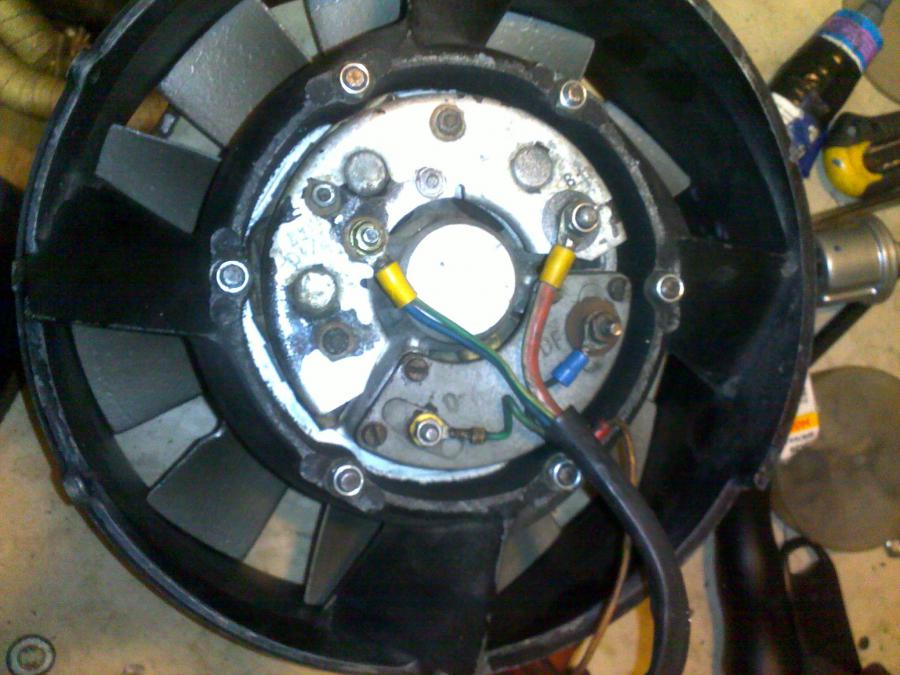

Sur le 1915 j'en suis au branchement électrique, ça commence a sentir bon :cheers: :cheers: :cheers:

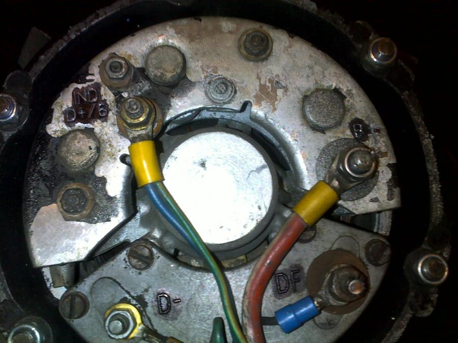

Bon donc vu que j'ai maintenant une turbine porsche à la place de la dynamo se pose le problème du branchement vu qu'il n'y plus le même nombre de fil.
Pour la modif' de câblage ça n'a pas l'air trop méchant mais j'ai quand même une question
C'est apparemment un alternateur a régulateur séparé :
-il faut que je change mon régulateur d'origine par un régulateur pour alternateur mais de quel modèle ???

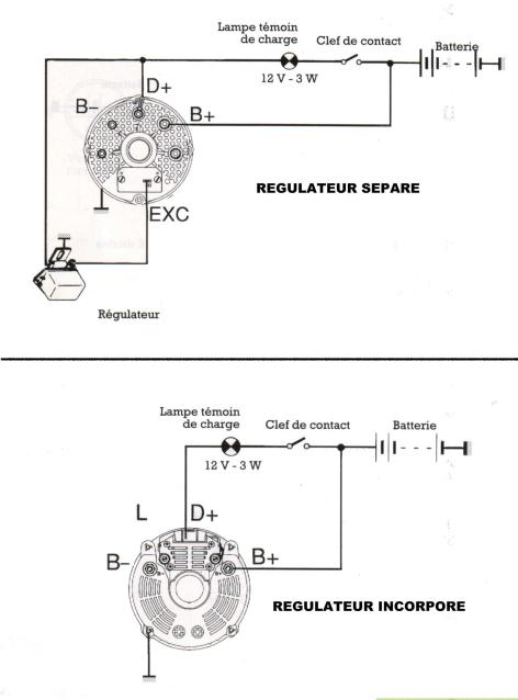

Ta cox était déjà équipé d'un alternateur ou d'une dynamo?
Parce-qu' apparemment il y a des régulateurs pour alternateur et des régulateurs pour dynamo.
Vu que j'avais une dynamo il faudrait que je change de régulateur pour mettre un compatible avec un alternateur, si j'ai tout compris il n'ont que 2 bornes.
Il y a plusieurs modèle disponible du coup je voulais savoir le quel il me faut.
Re: Branchement alternateur turbine porsche/dynamo
les régulateurs pour dynamo et alternateur sont effectivement différents. tu prend un modèle externe pour alternateur (genre ça: http://www.mecatechnic.com/COX_VC35700_ ... 03A---.htm ) ensuite le branchement n'est vraiment pas sorcier :wink:
au cas ou: electricite-electronique-f21/branchemen ... t2979.html
j etais en dynamo 6volts.
j ai mis un regulateur 12v d alternateur cox. et ajouter un ou deux cable
