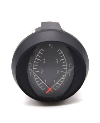

J’ai un mano double affichage d’origine aéronautique, il est gradué jusqu’à 250 degrés

J'adore les mano double d'aviation mais là je voudrais plutôt avoir les 4 en 1 mano pour que ça prenne moins de place
Parce que 5 manos au total (1 p huile, 1 ºC d'huile, 2 double ºC culasses et 1 compte-tours) ça commence à faire beaucoup !
