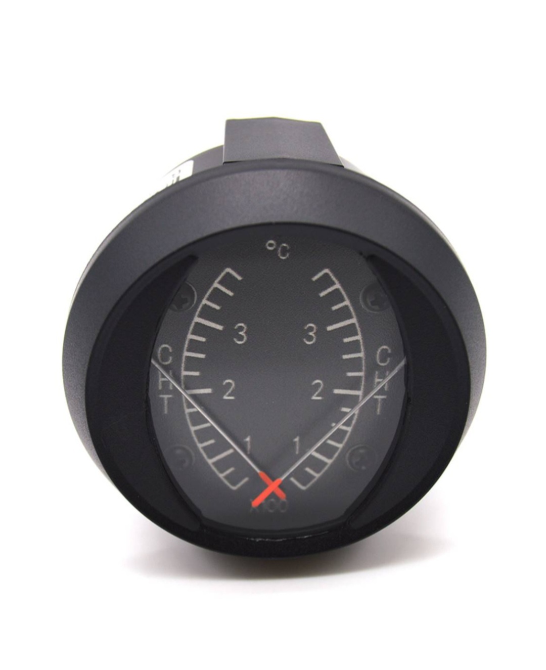

J’ai un mano double affichage d’origine aéronautique, il est gradué jusqu’à 250 degrés

J'adore les mano double d'aviation mais là je voudrais plutôt avoir les 4 en 1 mano pour que ça prenne moins de place
Parce que 5 manos au total (1 p huile, 1 ºC d'huile, 2 double ºC culasses et 1 compte-tours) ça commence à faire beaucoup !

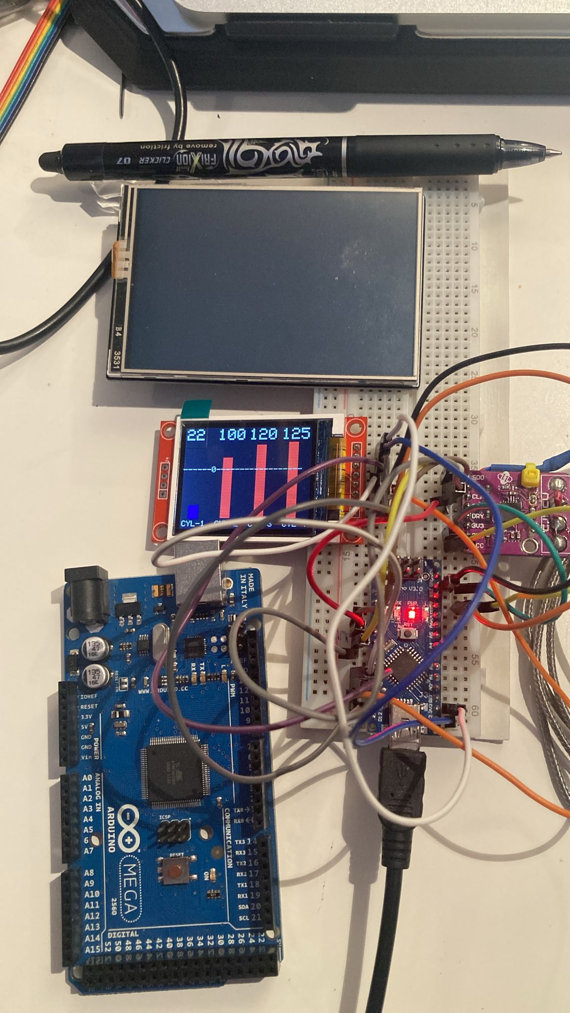

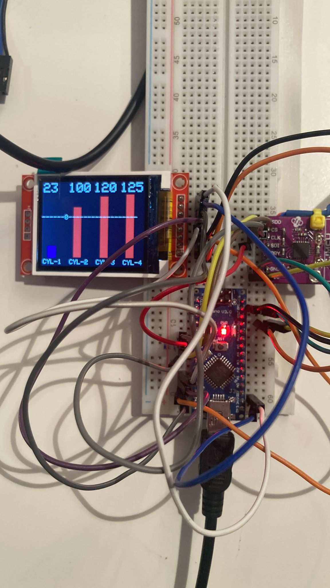

Allé on a commencé à bosser mon idée d'affichage de température culasses
Là il n'y a qu'une sonde de branchée (23°C, les autres sont des valeurs figées juste pour le test)
On va partir sans doute sur l'écran plus grand qui est en haut (j'attends d'avoir la 1303 pour valider la taille) et un Arduino plus gros pour avoir plus d'entrée

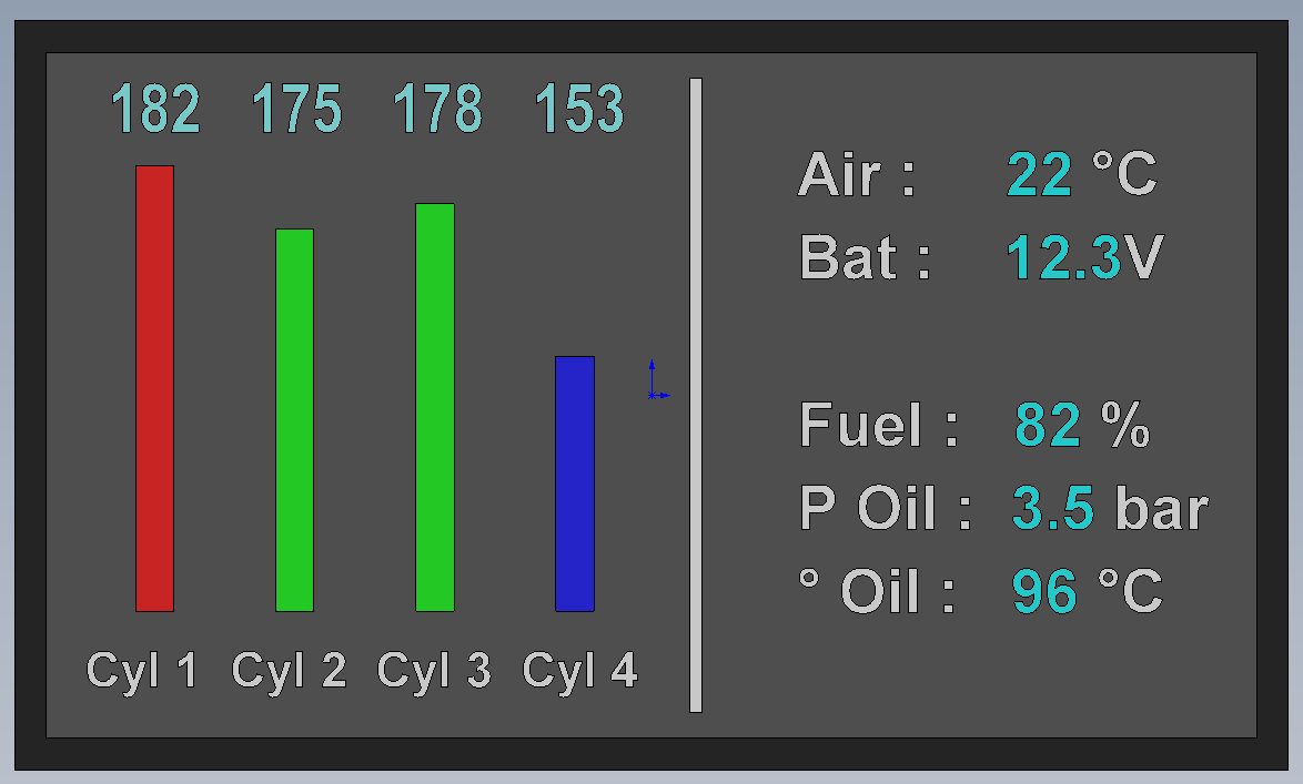

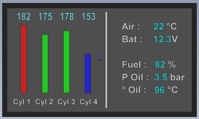

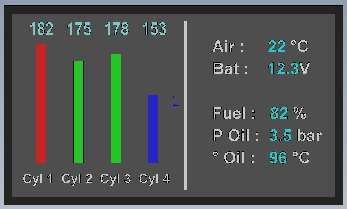

L'idée serait d'avoir quelque chose dans ce genre au final:
Re: Affichage 4 température, Arduino?

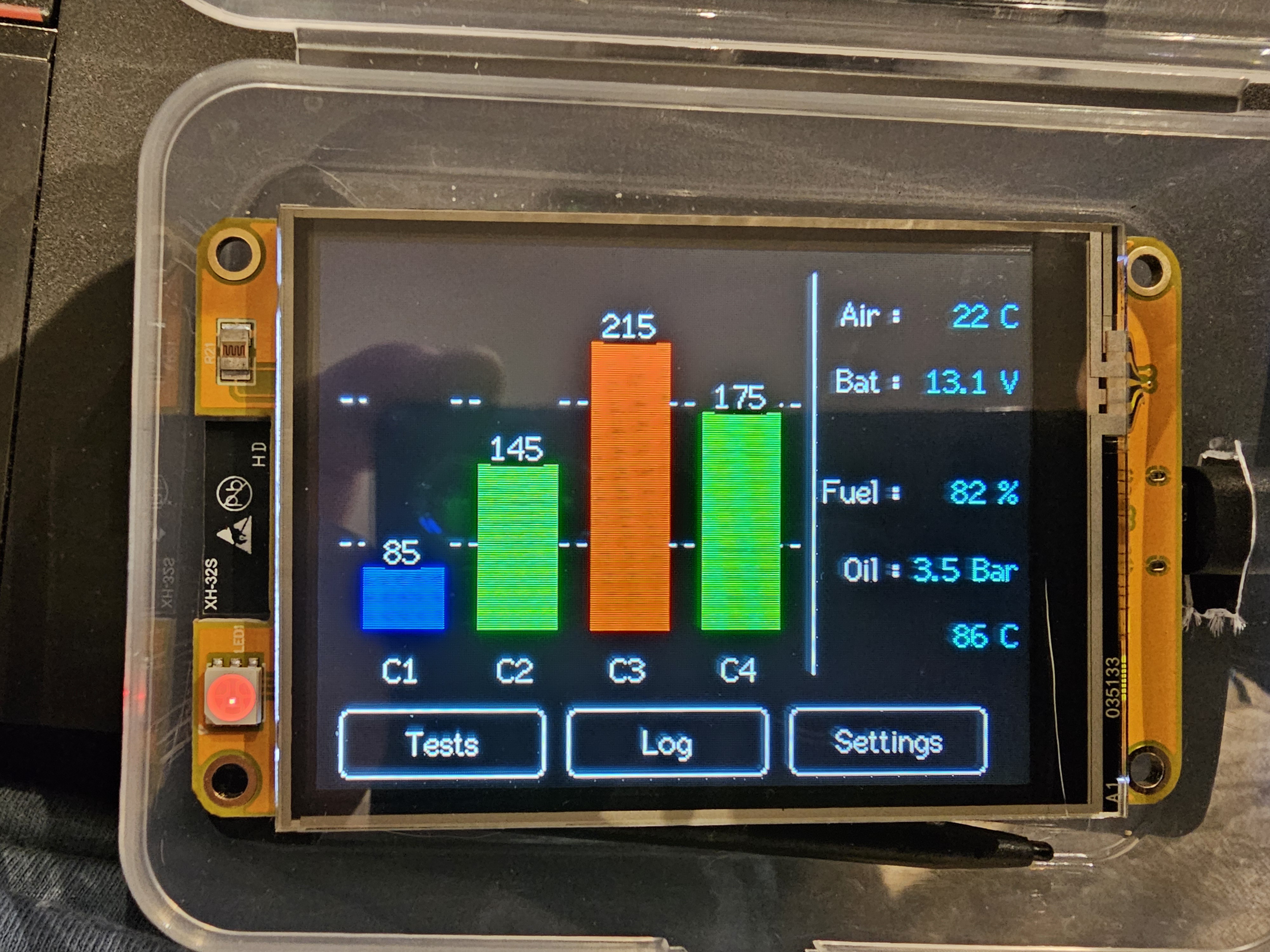

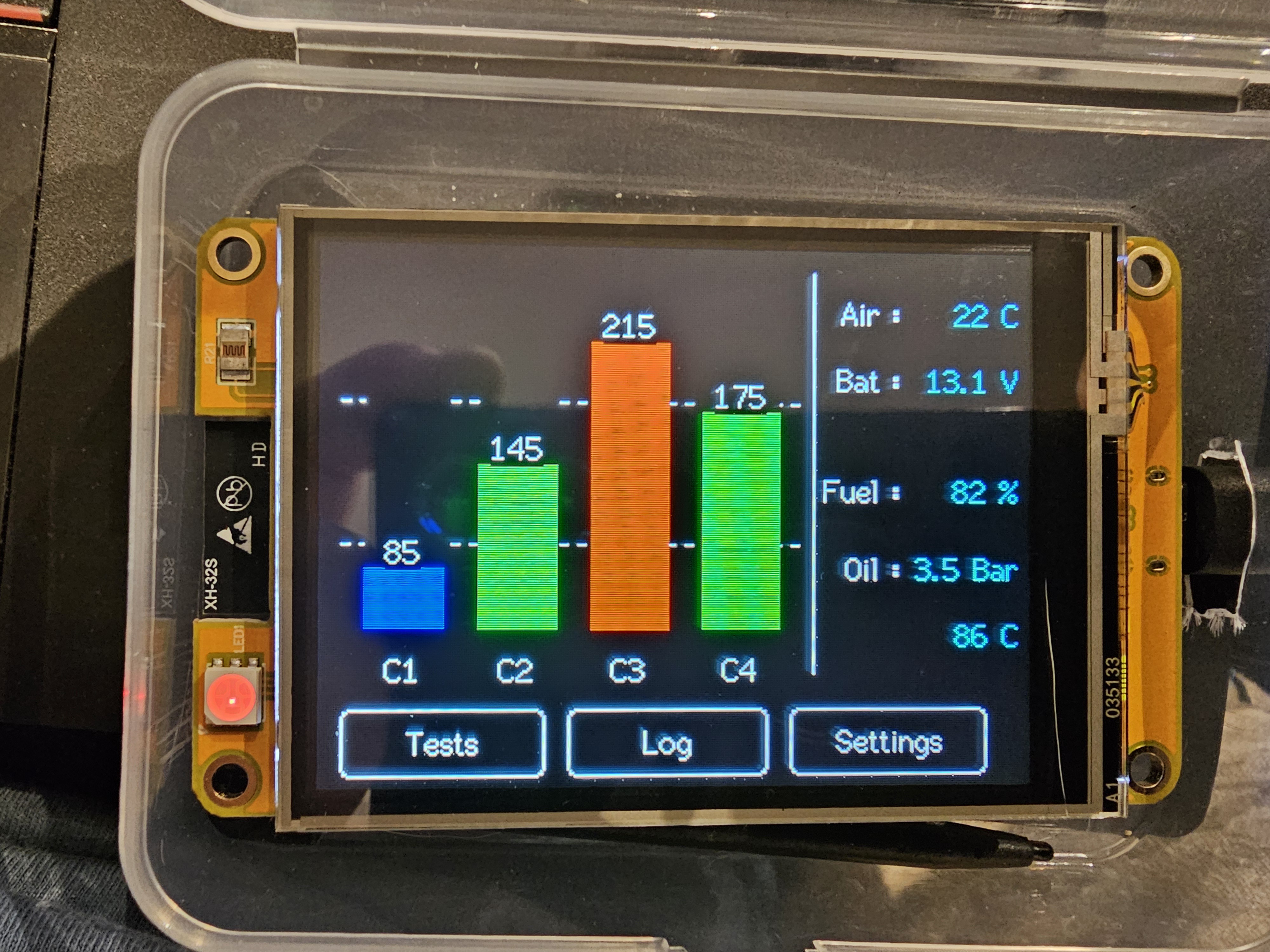

Ça avancé bien, niveau affichage je vais plus changer grand chose (ajouter "TEMPERATURE CULASSES" en haut de la partie gauche sans doute)
J'ai même fait une vidéo pour montrer le temps de démarrage (c'est un essai d'affichage plus ancien) :mrgreen:
https://uploadnow.io/files/S8qhsbn
Il y a 1 seconde entre la mise sous tension et l'allumage de l'écran, guère plus, donc franchement c'est top et pas gênant
